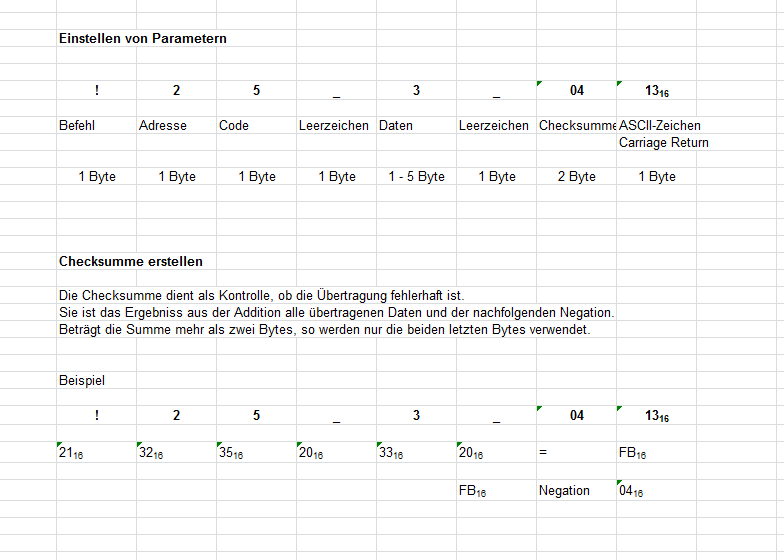

Ich versuche über VB.Net Programm ein Regelgerät anzusprechen.
Dazwischen befindet sich ein Adapter RS232/RS485.
Mein Programm verbindet sich ohne Probleme mit dem Gerät, aber wenn ich
meinen Befehl ausführe dann passiert gar nix.
Ich bin noch ein Anfänge auf dem Gebiet..  Ich hoffe deshalb findet man
den Fehler sehr schnell.
Im Anhang befindet sich ein Beispiel, nachdem ich meinen Code gestaltet
habe. (Herstellerangaben)

Das Ergebniss sollte sein    dass sich im Code 8 das ist eine direkte
Einstellung   der Wert 100 (31;30;30)  zu lesen sein sollte.
Aber irgendwie raff ich das nicht.
