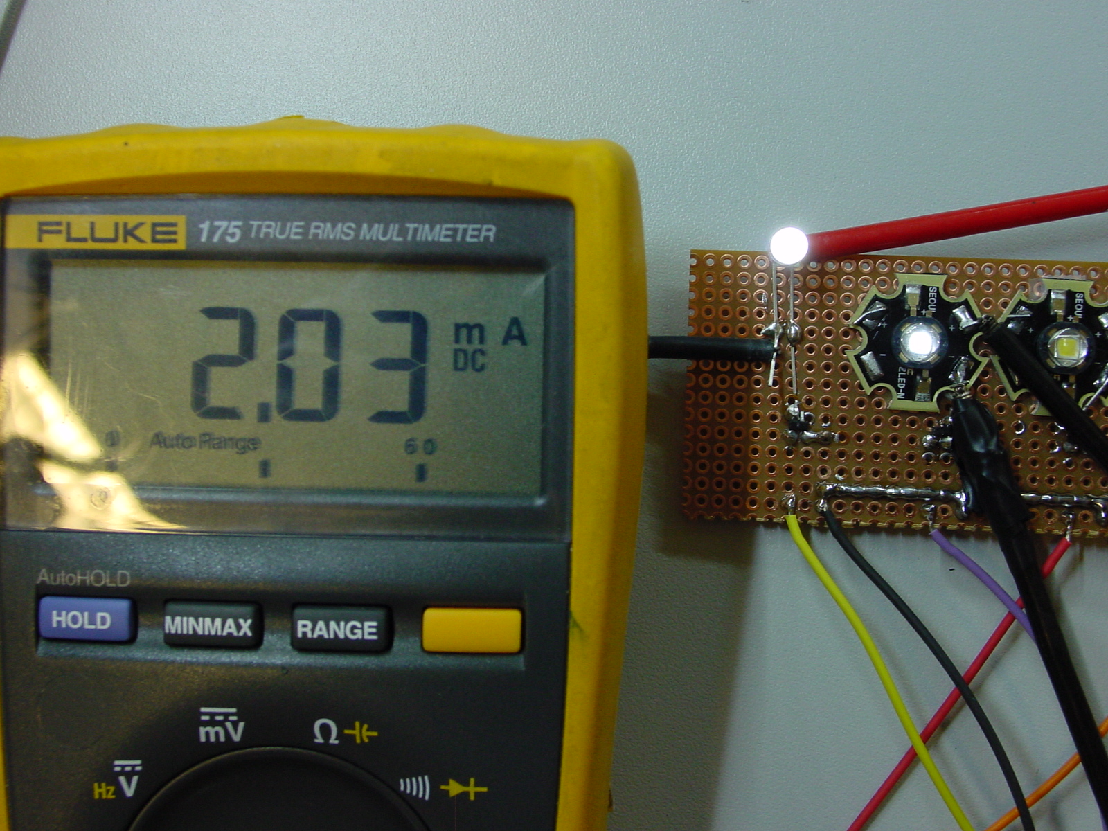

Wie sieht so eine High-Power LED bei 2mA aus?
#2387075
guest schrieb: > Wie sieht so eine High-Power LED bei 2mA aus? hell - oder was erwartest du jetzt als Antwort? Ich könnte zwar ein Foto davon machen, aber das bringt ohne Vergleich überhaupt nichts. Sie leuchten schon sichtbar wenn man den Strom über den Finger leitet.
#2387081
Peter II schrieb: > hell - oder was erwartest du jetzt als Antwort? Ja einfach WIE hell im Vergleich zu einer normalen LED.. betreibe High-Power LED's üblicherweise mit 350mA..
#2387085
guest schrieb: > Ja einfach WIE hell im Vergleich zu einer normalen LED.. betreibe > High-Power LED's üblicherweise mit 350mA.. dann mach es doch mal mit 2mA. Ich versuche mal zu hause den Vergleich zu machen, muss mal suchen was ich an LEDs noch rumliegen habe. Man müsste einfach mal mal ein Normale, LowCurrent und eine HighPower ein Reihe schalten und dann 2mA drauf geben.
#2387137
Kannst dir den Vergleich sparen, hab das mal gemacht (siehe Anhang). Den Aufbau bitte ignorieren.. und es sieht nicht nur auf dem Foto so aus, als sei die Low-Current LED weniger hell ;-) Gruss Dave

Edit: *Als sei die Low-Current LED heller.

dave_chappelle schrieb: > Den Aufbau bitte ignorieren.. und es sieht nicht nur auf dem Foto so > aus, als sei die Low-Current LED weniger hell ;-) Helligkeit ist nicht alles. Viele helle LEDs holen die Helligkeit aus einem kleinen Öffnungswinkel. Bei der Uhr nervt es wahrscheinlich, wenn man immer genau gerade davor stehen muß. Falls man einen breiten Öffnungswinkel haben möchte, muß man dies beim LED Vergleich daher ebenfalls berücksichtigen. Entweder man nimmt LEDs mit genügend großem Öffnungswinkel oder man setzt eine Streuscheibe davor.

@Michael.. Ja da hast du natürlich recht.. vllt. hätte ic hnoch ein Foto von der Seite machen sollen. Der Öffnungswinkel ist natürlich viel weiter man erkennt es auch noch wenn man seitlich reinsieht (was bei der Low-Current LED nicht der Fall ist). @Chris Mit einzelnen LED's?
