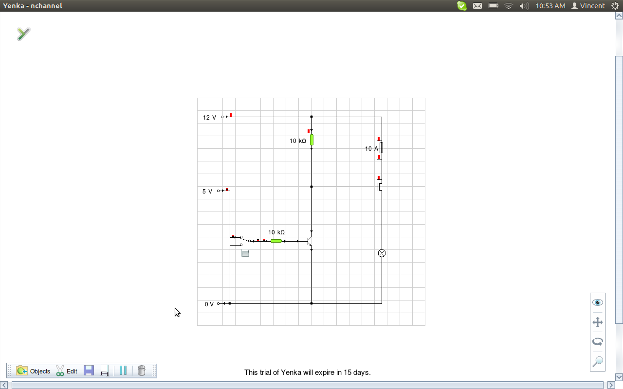

Hallo zusammen!
ich moechte in einem Oldtimer die elektrischen Funktionen über einen
Arduino steuern. Anfangen möchte ich mit der Beleuchtungsanlage:
Einige Funktionen beanspruchen hohe Leistungen (Maximum ist das
Fernlicht mit 2x60W = 120W => 10A).
Die IO Pins am uC können 5V und 40mA ausgeben.
Ich hatte vor, über einen Transistor oder ein Transistorarray (ULN2003A)
einen MOSFET (STP20NF06) zu schalten.
Bei folgenden Fragen würde ich mich über eure Antworten freuen:
Ist die Schaltung im screenshot so ok?
Welche Bauteile würdet ihr vorschlagen für diese Last?
Ist ein STP20NF06 für die Schaltung i.O.?
Ich brauche doch sicher einen Kühler? Ich weis leider nicht wie ich den
bemessen kann.
Sollte ich fürs linke und rechte Fernlicht getrennte MOSFETS benutzen
oder reicht einer für beide aus?
Weitere Funktionen wie Bliker/Bremslicht/Hupe werden ehr sporadisch
genutzt und haben weniger Stromaufnahme. Ich hatte vor bei diesen
Funktionen den gleichen MOSFET zu verwenden, allerdings ohne Kühlkörper.
Was haltet ihr davon?

Überleg noch mal genau, ob du das wirklich tun willst....
Es kommen auch gleich ne Menge Halbwissender, die dir was von
verlorengehendem Versicherungsschutz erzählen werden (ist ein
anerkannter Beissreflex hier :-) )
Wenn ja, dann benutze passende Profets von Infineon, BTS 442  z.B.

Hallo Flo,
mit der Autoelektronik hast du dir was vorgenommen. Das ist mit unter
die schlimmste Betriebsumgebung für µC Technik :). Gerade bei einem
Oltimer hast die noch einen richtigen Unterbrecher in der Zundung der
die Hochspannung an die Kerzen verteilt. Um deinen µC am laufen zu
halten muss du ein bißchen was an Aufwand betreiben das die ganzen
Stöhrungen von Zündung Anlasser (falls vorhanden)und so allerlei
leistungstarke induktive Lasten von deiner Schaltung fernzuhalten.
Wenn du dein Oldi dann noch im Strassenverkehr bewegen willst, brauch
jedes Teil eine ABE bzw. E- Nummer. Du kannst natürlich deine Schaltung
von einem Prüfinstitut abnehmen lassen aber das wird sehr kostspielig.
Ansonsten erlischt die Zulassung deines Fahrzeuges.
Nun mal zum eigentlichen. Deine Schaltung ist noch zu einfach. Es fehlt
noch z.B. der Widerstand der das Gate deines FETs zuverlässig auf GND
zieht. Ich glaube auch nicht das die 10 k reichen um das Gate zu treiben
bzw. das Transistor Array durchzusteuern.
Bei 10A und einem R-DS von 0,06 Ohm kommst du ca. auf 6Watt die an
deinem FET verheizen, ein kühlkörper wäre da sicherlich nicht verkehrt.
Wie du den Kühlkörper berechnest findest du unter:
http://www.wiki.elektronik-projekt.de/elektronik/heatsink_calculation

Vielen Dank für die informativen Antworten!
Ja, die Sache mit der Zulassung und dem Versicherungsschutz ist
natürlich ein Thema, das oft zu leichtfertig abgetan wird. Zum Glück ist
das bei diesem Projekt ehr unwichtig, wir koennen also TÜV,
Versicherung, Zulassung usw außen vor lassen. Trotzdem: Danke für den
Hinweis!
Ich habe angesprochen, dass es sich um einen Oldtimer handelt um
klarzustellen, dass in dem Fahrzeug keinerlei Steuergeräte verbaut sind.
Es handelt sich um ein 68er US Modell. Optisch soll der Originalzustand
weitgehend gewahrt bleiben, technisch sollen einige Veränderungen
vorgenommen werden.
Die gesamte elektrische Anlage wird neu aufgebaut, (@Habe auch Oldtimer:
natürlich mit dickeren Kabeln ;-) ) und mit einem Microcontroller
gesteuert. Die Beleuchtung ist eigentlich nur ein Nebeneffekt,
hauptsächlich wird es später um Motordaten gehen.
Ich bin nicht fremd in der Kfz-Elektrik und mir ist klar, dass ein Kfz
eine üble Umbgebung für Microcontroller ist. Aber nichts desto trotz
gibt es ja Möglichkeiten eine einigermaßen erträgliche Atmosphäre zu
schaffen, in der der Microcontoller nicht nach 4 Wochen schon den Dienst
quittiert. Das Thema wollt ich mir später dann genau anschauen, trotzdem
schon mal vielen Dank Clemens für die Links! Sehr hilfreich!
So...:
Vielen Dank, Sebastian für den Link zur Kühlkörperauslegung!
Welchen Vorteil hat ein PROFET gegenüber einem MOSFET?
