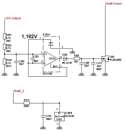

Überspannungsdetektor mit ISL21440
Gast #2387131
ich habe oben gezeigte Schaltung zur Überwachung von Überspannungen.
Die Schaltung ist sehr hochohmig ausgeführt aufgrund der Verwendung in
einem batteriebetriebenen Gerät.
nun besteht folgendes Problem. dieser Schaltungsteil soll eine Sicherung
zur Auslösung bringen, wenn die Spannung hier über 8,25V liegt.
Leider passiert dies aber auch beim "Hantieren" mit der Leiterplatte im
Lötprozess bzw. genaue beim Berühren von Schaltungsteilen auf dem Board
die direkt diesen Komparator betreffen.
Was ich nun gern wissen würde, wie kann man diese Schaltung
unempfindlicher gegen diese äußeren Einflüsse machen?
Den Eingang langsamer?
danke und Gruß
