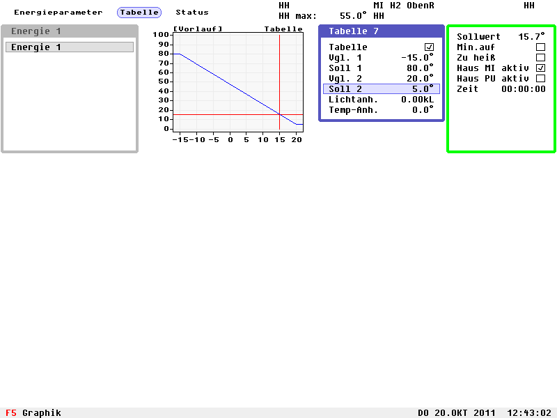

Wo bekomme ich eine Kennlinie für die Witterungs geführte
Vorlaufregelung her? So eine Kennlinie habe ich bisher noch nicht
gefunden und die in der originalen Steuerung eingepflegte Kennlinie
lässt sich (verständlicherweise) nicht auslesen.

Die Kennlinie kannst Du doch selbst erstellen.
Faustregel, je Kälter es draußen ist umso höher der Vorlauf.
Wenn das Haus gut isoliert ist reichen halt niedrigere Werte aus.

Aber die eigentlichen Eckwerte fehlen mir irgend wie. Die
Originalregelung hat vermutlich nur eine gerade Kennlinie, welche sich
manuell verschieben oder in der Steigung anpassen lässt.
Ich glaube, das Einfachste wird es sein, die Vorlauftemperatur bei
unterschiedlichen Aussentemperaturen zu notieren und mir daraus die
Kennlinie zu errechnen.
Schön wäre es eben gewesen, ein paar Eckwerte zu haben.

von Rainer S. (rsonline)
Die Vorlauftabelle könnte so aussehen, wobei dann 4 Werte eingestellt
werden können. Wie gesagt: je kälter umso höher der Vorlauf.
Es gibt keine EINE Kennlinime. Je nach Isolierung im Haus reicht auch
weniger Vorlauf aus.

die SPS so konfigurieren kann wie man sie braucht.
Heizkurve brauchst du keine richtige Kurve, wir kreieren da einfach eine
"Kurve" aus 4 Geraden. Also wir geben 4 Punkte (x = Aussentemperatur, y
= Vorlauftemperatur) an, die Zwischenwerte werden von der Software
errechnet. Da wir auch das Controlling der Anlagen machen weiss ich,
dass das ausreichend ist.

Das ist zwar schön gesagt, aber wie kommst Du an diese 4 Punkte.
Mit zwei Punkten kann man schon die Heizkurve in der Xls-Tabelle oben
festlegen.
Leider tut einem das Wetter nicht den Gefallen, zwei Tage konstant zu
sein.
> festlegen.
> sein.
Wir haben hier vorgegebene Werte, die passen zu den meisten Gebäuden
ganz gut. Im Lauf der Inbetriebnahme bzw. nach dem ersten Winter werden
die dann je nach Auswertung der Logs etwas besser angepasst.

von Uwe (Gast)
Hi!
ich habe jetzt mal nicht alles gelesen, aber:
Wie wäre berechnen. 2 Formel hätte ich da mal im Angebot:
Tvorlauf = (Tsoll-Taussen)*Steilheit + Offset
oder:
Tvorlauf = (Tsoll-Taussen+Tsoll)*Steilheit
Tsoll = gewünschte Raumtemp.
Die Hysterese ist meistens bei 8°C angesiedelt, also Brenner aus bei
Tvorlauf+8°C
Tkessel <40°C sollten zur Taupunktvermeidung schnall durchfahren
werden(UP aus)
Wenn die Kurve noch gebogen sein soll einfach einen Knickpunkt im
Vorlaufsoll festlegen, die Differnz zu Tvorlauf berechnen,
bewerten(*0,5...) und zu Tvorlauf addieren
Du kannst auch noch einen Windsensor drannbauen, bewertet und
addieren...
Das Wichtigste: nicht zu viel Labern sondern machen.
Viel Erfolg, Uwe

von MarioT (Gast)
Das hier läuft bei mir sehr gut.
Man hat sehr viel freie wahl und findet viel im Netz. Es lohnt sich
bevor man etwas Plant zumindest mal Anzusehen. Ich mache meine komlette
Programmierung vom PC aus.
http://wiki.uvr1611.at/doku.php?id=de:start
http://www.ta.co.at/download/betriebsanleitungen/uvr1611/manual-uvr1611-de
von MarioT (Gast)
