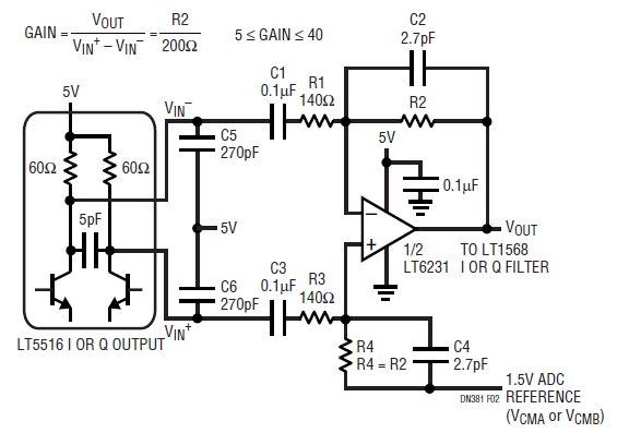

ich habe hier mal eine blöde Frage, aber ich habe einfach ein Brett vor
dem Kopf. Mir ist leider kein wirklich passender Threadtitel eingefallen
- worum es geht, ist folgendes:
Worüber (also über welchem Gesamtwiderstand) fällt die
(Signal-)Ausgangsspannung des LT5516 (im Bild links) ab?
- den 60 Ohm Ausgangswiderstand bezeichne ich hier mal als R_out
- den differentiellen Eingangswiderstand des Op bezeichne ich als
R_opdiff
Mit den Bezeichnungen würde ich es für einen der beiden Zweige (in dem
Fall dem oberen) folgendermaßen sehen:
R_ges = R_out || ( R1 + R2 || (R_opdiff/2))
Ist das richtig? Wenn nicht, wo denke ich verkehrt?
Sobald irgendwo etwas differentielles drin ist, verliere ich komplett
den Überblick...
