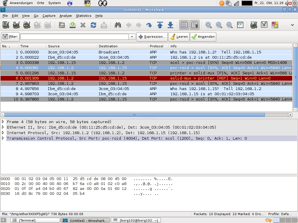

Was eigendlich in buf stehen sollte, ist in der angehängten Wireshark
Messung zu sehen,
hier ist das, was in buf steht:
00 01 02 03 04 05 00 11   25 d5 cd de 08 06 00 01
08 00 06 04 00 02 00 11   25 d5 cd de c0 a8 01 02
00 01 02 03 04 05 c0 a8   01 0f
Die ersten 13 Werte stimmen, aber dann kommt eine angeblich ARP Antwort,
und der Rest ist eigendlich nur  noch Mist.....

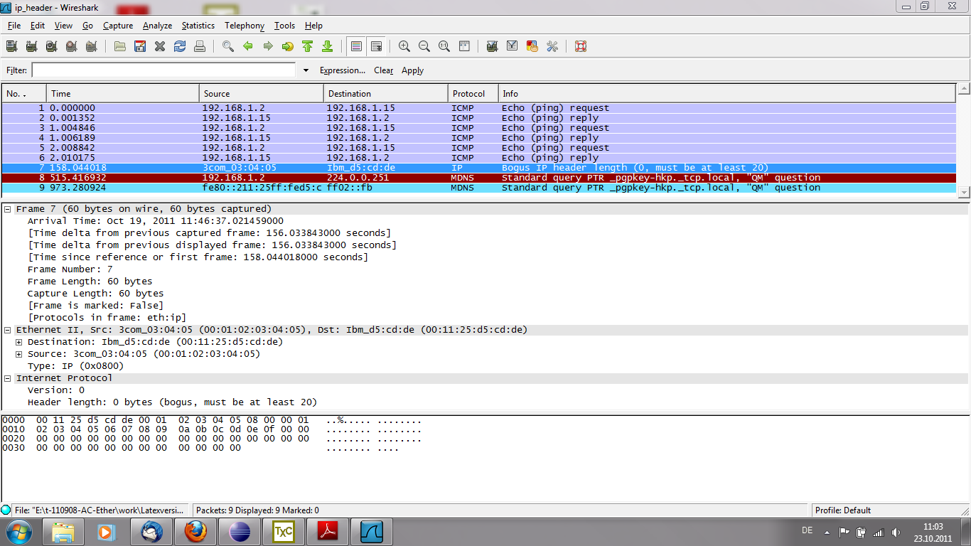

von Sylvia H. (sandy)
ich habe jetzt mal versucht, meine Daten per UDP zu versenden, das wird
noch seltsamer:
Obwohl ich das Datenpaket richtig gefüllt habe (Ethernet, IPO,Udp Header
+ Daten) sendet der ENC das Paket falsch raus:
Ich habe 2 Rechner, einmal ein Linux und einmal ein Windows 7 Rechner.
Auf dem Linux Rechner zeigt mir der Wiresharc es käme ein "Bogus IP
Header Length" Paket an d.h. der Wert für IP Header Length sei 0. Dabei
ist er in meinem Datenpaket richtig gesetzt! (Zumindest zeigt mir
Eclipse das im Debugmode so an)
Und auf dem Windows Rechner wird im Wiresharc schon mal überhaupt nix
angezeigt...(die Verbindung ist aber da, man kann den ENC anpingen, das
zeigt mir auch der Wiresharc)
Ich brauch dringend einen Rat!
>Messung zu sehen,
>00 01 02 03 ...
Da steht ein ARP drin, was haettest Du erwartet?

Aus dem wireshark:
Ich koennte wetten, dass der Fehler schon beim Empfangsbearbeiten
von Wireshark Paket 4 auftritt, denn Dein Programm wechselt ploetzlich
den Port auf "printer". Da muss schon etwas nicht stimmen. Das RST
Paket ist die ganz normale Reaktion Deines Rechners auf eine
vom ARM unterstellte Kommunikationsbeziehung, die Dein Rechner
nicht kennt.
Normalerweise ist das dritte Paket ein ACK; das FIN deutet darauf hin,
dass der
ARM nach der vermeindlich fehlerhaften Empfangsbearbeitung (eigentlich)
nach
Protokolspec. ein RST haette schicken muessen... aber man hat gespart
und wohl Code reused. (Alle der kleinen embedded TCP/IP Stacks haben
massive Ungereimtheiten aka Vereinfachungen)
Ich erwarte, das in buf nun Datenpaket 4 aus der Wiresharkmessung steht,
da dies das Paket ist, das der ENC nach seinem SYN Paket empfängt.
ganz genau !
Der ENC liest ein falsches Datenpaket aus, er müsste eigendlich Paket 4
dem Cortex weitersenden, tut es aber nicht....

Übertragung mein Linux Rechner ein SYNC ACK schickt und der Windows
Rechner nicht. Wenn ich versuchsweise meine Daten per UDP verschicken
möchte, dann zeigt mein Linux Wireshark das Datenpaket (7) wie in der
Angehängten png, der Windows Wireshark zeigt überhaupt nichts an.
Und das, obwohl ich das UDP Datenpaket richtig gefüllt habe. dies kann
ich mit Eclipse bis zum Versenden mit enc28j60PacketSend() schön
beobachten.

- UDP-Wireshark: Dort wo beim UDP-Packet der IP Header stehen sollte,
   ist 0x00, 01, 02,...,0x0f zu finden. Es sieht aus, als waere die
Laufvariable
   da hineinkopiert worden...
> Laufvariable
Das sind meine Test Nutzerdaten. das ist es ja gerade, ich habe das UDP
Paket richtig gepackt, aber der ENC schickt es falsch fort.......

>Ohne diesen Versuch kommt immer nur ein "bogus IP Header length" Paket
>an, wie auf der Wireshark Messung von oben.
>Ich versteh langsam gar nichts mehr,
Ich schon, aber ich hab's schonmal geschrieben:
ANSTATT eines IP-Headers stehen im UDP Paket Deine Nutzdaten.
Das IP-Paket muesste mit 0x45 losgehen (sofern keine IP-Options
verwendet werden; die 0x4? bedeutet IPv4... siehst Du die?)
Du musst den Layer3-Code ansehen, da stimmt was nicht!

danke für den Tip, nach ungefähr 1295847846 Mausklicks (weher
Zeigefinger lässt grüßen..) habe ich entdeckt, dass das UDP Paket zwar
ordendlich gepackt war, aber ich doch glatt vergessen hatte, im Ip
Header die Versionsnummer und die Headerlänge zu setzten. Schande über
mich.....
also:
in die Methode makeDatasendheader() noch ein
//set IP Version and length
  EthIpHeader[IP_P] = IP_V4_V | IP_HEADER_LENGTH_V;
rein.
Jetzt kommt das UDP Paket an, Wireshark meint zwar auf einmal, der
Sourceport wäre 0 anstatt 1200, aber das bekomme ich auch noch raus.
