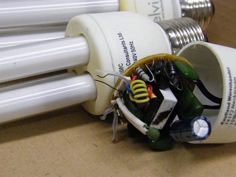

von oszi40 (Gast)
Bilder sagen mehr als Worte: Es wurden Elkos verbaut in den Sparlampen.
Daher wird der Einschaltstrom der Sparlampen wird höher als der
Betriebsstrom sein.
