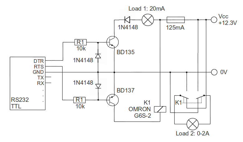

Folgendes Problem:
Hardware-Steuerung mit einem USB2RS232-Adapter funktioniert nicht
richtig.
Also ich möchte mit dem Adapter gleichzeitig und unabhängig einen
Laserpointer ein-/ausschalten und einen Linearantrieb ein-/ausfahren
können.
Laserpointer:
https://secure.picotronic.de/laserfuchs/media/products/datasheets/LFC650-5-12(9x20).pdf
Linearantrieb:http://www.robotshop.com/eu/content/PDF/specification-sheet-fa-ms-15-12-12.pdf
Ich habe dazu ein kleines Board zusammengelötet, den Schaltplan könnt
ihr im Anhang sehen.
Verzeiht mir, wenn der Schaltplan nicht so gezeichnet ist, wie er sein
sollte.
Datenblatt des Relais: http://omron.com/ecb/products/pdf/en-g6s.pdf
Die beiden Transistoren BD135 & BD137 habe ich einfach gewählt, weil ich
sie gerade zur Hand hatte.
Also wenn das Board mit einem Netzteil (~1.8A) versorgt und nur der
Laserpointer angesteckt ist, dann funktioniert es (man hört das Relais
schalten). Sobald man aber den Linearantrieb anhängt fährt der
Linearantrieb nur aus und nicht mehr ein. Der Laserpointer funktioniert
weiter normal.
Ich dachte mir also, das Relais kann nicht mehr schalten wenn zuviel
Strom auf der Lastseite darüberläuft.
Also habe ich zum Testen das ganze mit einem 12V-Bleiakku versorgt und
es funktionierte.
Wenn ich nun aber mehrere Verbraucher (Kinect, Servo-controllerboard,
Soundkarte) mit dem Akku versorge habe ich wieder das Problem, dass der
Linearantrieb nur mehr aus und nicht mehr einfährt.
Daher komme ich zum Schluss, dass ich einen generellen Fehler in meinem
Design habe.
Könntet ihr also so nett sein und euch das mal ansehen und sagen wo der
Hund drin ist. Ich habe nämlich von analogem Schaltungsdesign nicht
gerade viel Ahnung.
Vielen Dank auf jeden Fall mal.
Grüße,
Andreas

Die Stromaufnahme ist Lastabhängig, also je nach dem wieviel der
Linearantrieb bewegen muss.
So wie er jetzt eingebaut ist, zieht er beim ausfahren ~1.6A und beim
einfahren ~0.8A.
Ein besonderer Peak in der Stromaufnahme beim umdrehen selbst wäre mir
nicht aufgefallen.
