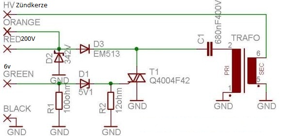

hallo.. ich suche schon seit tagen im netz hoch und runter, finde aber
keinen triac der baugleich und auch die selbe funktionsweise hat wie der
Q4004F42
  Q832 ...

hallo.. danke für die schnelle antwort...
ich benötigede ihn für eine defekte zündspule, es kann auch ein TO220
gehäuse sein sofern die anschlussbelegung gleich ist.
auf der zündspulenplatine (siehe anhang)ist der folienkondensator
ausgefallen (altersschwäche) und nun möchte ich gleich vorsorgen und
alle bauteile erneuern um einen weiteren defekt vor zu beugen.
der triac istdas einzigste bauteil wo ich mir nicht sicher bin welches
identisch arbeiten könnte...

Tja, der Hersteller schreibt
http://www.littelfuse.com/products/Switching+Thyristors/Discontinued/Lxx04xx%5EQxx04xx/Q4004F41.html
Q4004F4 in TO202 wurde ersetzt durch Q4004L4 in TO220.
Der F42 hat 25mA Gate-Trigger-Strom in Quadrant I-III.
Der Q4004 von Conrad passt nicht, der LT hat einen eingebaute DIAC
http://www.produktinfo.conrad.com/datenblaetter/175000-199999/186163-da-01-en-Q4004_L4.pdf
Der Z0410MF scheint die aktuelle Form davon zu sein, dem TO202 Gehäuse
wurde der Blechstreifen abgeschnitten.
