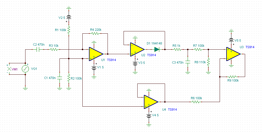

Probiers doch mal mit der Schaltung im Anhang (telefon.PNG).
Da der hier verwendete TS914, wie viele andere IORR-Pamps, nicht ganz
genau auf 0V am Ausgang herunter kommt, erzeugt die Schaltung am Ausgang
einen Offset von rund 100mV. Wenn du das nicht wünschst, kannst du R8
auf 100k verkleinern.
Die Schaltung erzeugt in der ersten Stufe erstmal eine Hilfspannung von
2,5V, auf die die Eingangswechselspannung angehoben wird. Gleichzeitig
wird das Signal verstärkt, damit der Gleichrichter es einfacher hat.
Danach folgt ein simpler Spitzenwertdetektor. Am Ausgang wird mit einem
Differenzverstärker vom Signal die 2,5V Hilfsspannung wieder abgezogen
und ein Offset von 100mV addiert.
