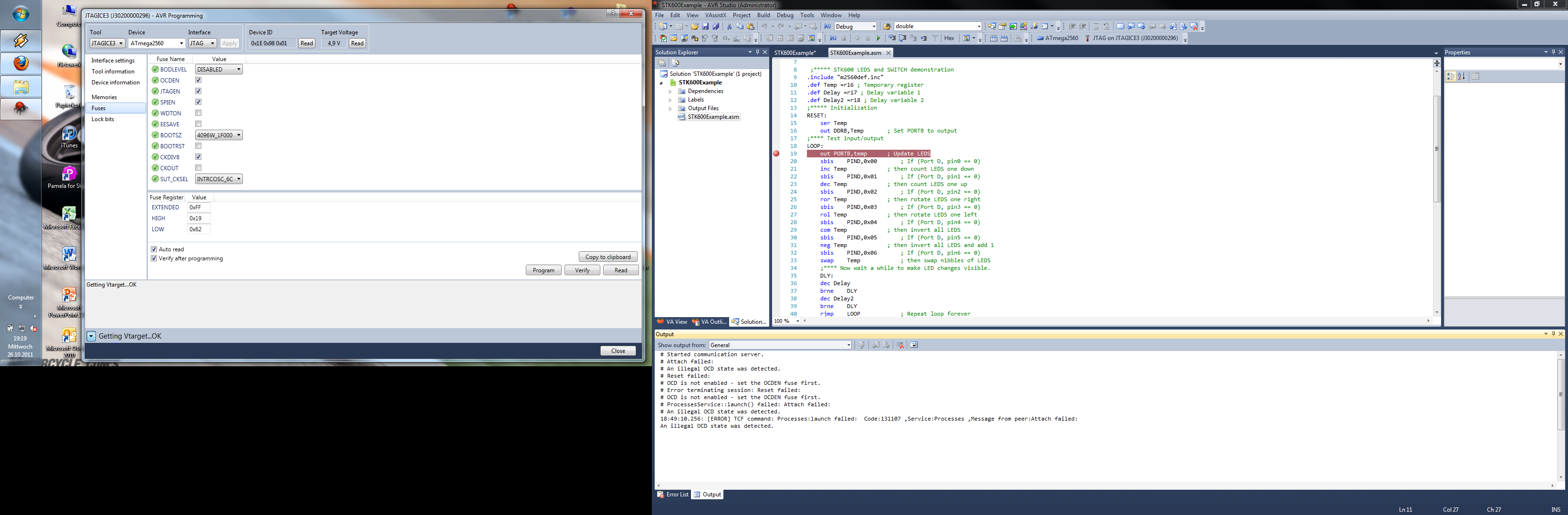

Hallo liebe Mikrocontrollergemeinde,
ich verwende das STK600 in Kombination mit dem ATmega 2560 der
mitgeliefert wurde.
Habe ein Beispielprojekt aus der Hilfe mit AVR Studio 5 erstellt und
möchte nun zum ersten Mal das JTAGICE 3 als Debugger testen.
Das Programm mittels JTAG in den Flash zu schreiben klappt soweit ganz
gut, ebenso wie Fuses usw auslesen.
Aber dann gehts los:
Sobald ich eine Debug-Session starten möchte bekomme ich die Meldung:
"AVR Studio was unable to start your debug session.
Please verify that the debugger is correctly attached to the target and
that target power has been switched on. Also verify that the correct
device and interface settings have been specified in the project."
"Timestamp:  2011-10-26 19:31:50.773
Severity:    ERROR
ComponentId:  20100
StatusCode:  0
TCF command: Processes:launch failed:  Code:131107 ,Service:Processes
,Message from peer:Attach failed:
An illegal OCD state was detected."
Im AVR Studio kommt die Meldung, dass angeblich die OCDEN Fuse nicht
gesetzt ist. Beim Auslesen ist da jedoch ein Häkchen (siehe Bild).
Die Eigenschaft JTAG Clock, die ja kleiner als 1/4 der µC-Frequenz sein
soll ist auf 200kHz eingestellt. (µC läuft auf 1MHz, interner Quarz).
Ich schließe "Verdrahtungsfehler" o.ä. eigentlich aus da ja alles
vorgefertigte Stecker usw sind und ich ja in den Flash programmieren
kann.
Ich gehe mal davon aus, dass das Problem wie meist VOR dem Computer
sitzt und ich was relativ blödes falsch mache. Das das JTAGICE 3 kaputt
ist, ist relativ unwahrscheinlich oder?
Bin langsam ziemlich verzweifelt da das ganze ja auch kein Schnäppchen
war.
Für Tipps oder Anmerkungen jeglicher Art bin ich also sehr dankbar!
Hab noch nie vorher On-Chip-Debugging gemacht deswegen helfen mir also
auch grundlegende Infos weiter!
Im Bildschirmausdruck hast Du das Programmierfenster noch offen.
Schließen! Du kannst nur eines zugleich machen - entweder programmieren
oder debuggen.
Dein Programm hast Du sicher im Debug-Modus compiliert. Sonst gibts
keine Debuginfos.
fchk

Hi!
wollte kurz das ergebnis mitteilen:
ich habe mich wie vorgeschlagen an den technischen support von atmel
gewannt.
nach vielen, vielen emails wurde ein rma autorisiert.
ich habe gestern das neue jtagice bekommen und siehe da...
das debuggen klappt wunderbar!
mfg,
daniel
