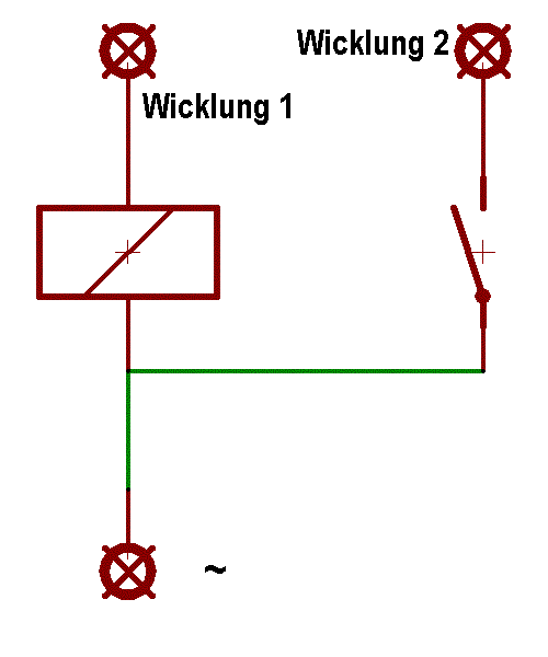

Ich habe das Ding mal geöffnet. Im Inneren ist eine Spule mit 45
Windungen  welche direkt an den rechten und linken Kontakt
angeschlossen ist, sowie ein drehbarer Anker. Wenn genug Strom durch
die Spule fließt, dann wird sich der Anker so drehen, dass der mittlere
Anschluss mit dem rechten, verbunden wird (Bild). Der Kontakt zwischen
den beiden sieht so aus, als ob es da oft gefunkt hat.
Ich habe mal mit einem kleinen Gleichstromnetzteil einen Strom von 1.3A
durch die Wicklung fließen lassen (etwas stärkeres hatte ich gerade
nicht). Der Anker zuckte nicht mal.
Ist das normal? Das bei einem (zu?) hohen Strom die zweite Wicklung
hinzugeschaltet statt abgeschaltet wird kommt mir merkwürdig vor.

Gast #176148
Ich hatte mal einen alten Waschmaschinenkompressor, der zur Fahradpumpe
umgebaut war. Der hatte eine separate Anlasswicklung. Taster dran, kurz
draufdrücken, und er lief.
Gast #176149
Also
wenn ich sowas habe leg ich Spannung an und wenn dann die Sicherung
hopst (unabhängig davon ob die Anlaufschaltung funktioniert) dann ist
meisst ein Windungsschluss vorhanden.
Kannst es ja mal mit einem Trafo probieren der eine kleine Spannung
liefert , so 10..30V AC.
Wenns dann raucht dann ist er sicher hin.
Kurt
Gast #176150
Ein normaler Kühlschrankmotor kann leicht mit eingeschalteter
Hilfswicklung 20A ziehen.
Versuch doch mal den Motor anstatt des Relais mit einem Taster oder
Schalter zu starten, wenn er läuft und die Sicherung es aushält, weißt
du das es nur das "Startrelais" ist.
