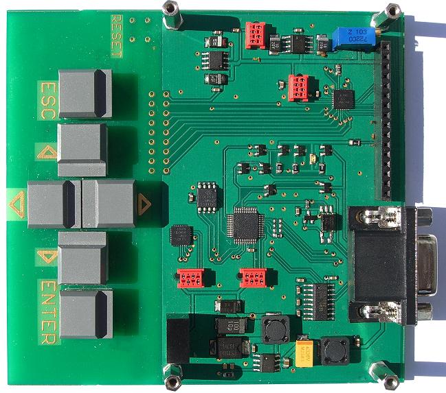

Gast #2398304
moin moin,
einen G-Code-Interpreter, so als erweitertes HPGL, habe ich schon im
Chip...siehe Bild.
Rechts in die Buchsenleiste kommt noch ein 4x20Char-LCD drauf, nur sieht
man dann nichts mehr von der Schaltung.
MfG
Pieter
Gast #2398972
moin moin,
das Foto zeigt die gesamte Fräsensteuerung, an den Motoren sitzen die
Treiber.
Kann mich Dienstag erst melden, eMail nur in der Firma. Montag ist
Feiertag == FräsenTag.
MfG
Pieter
