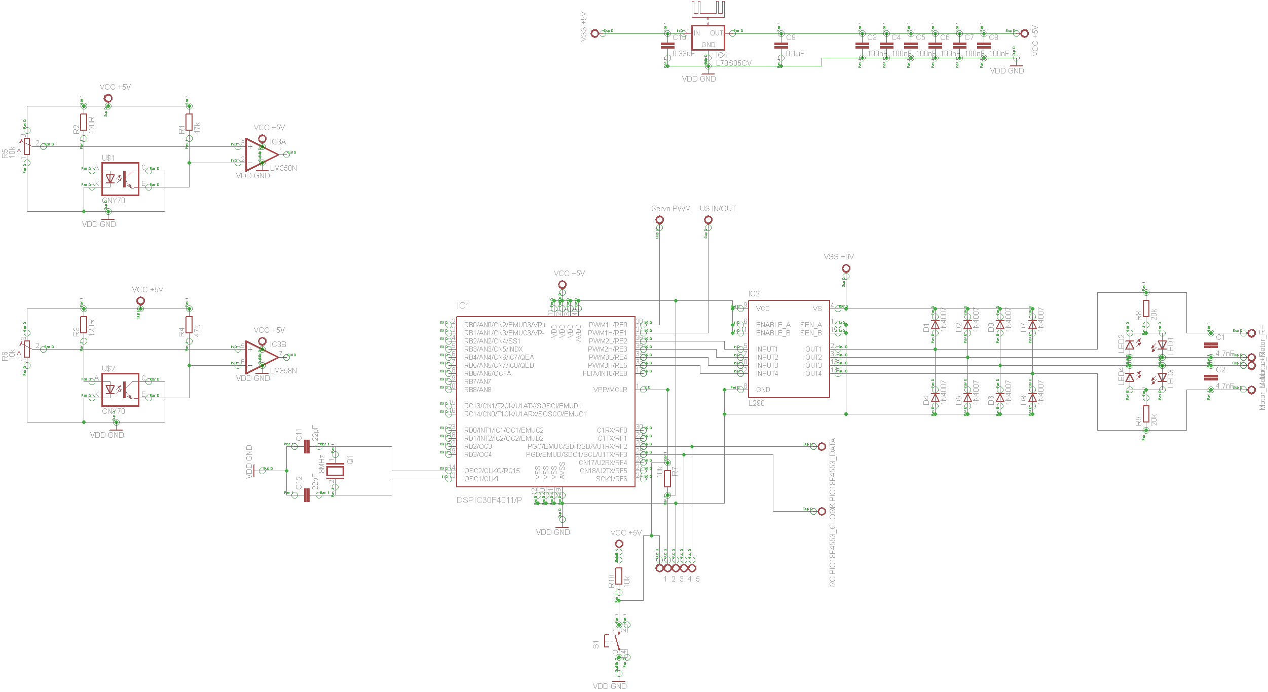

So eine Teil meines Schaltplanes für den Clone habe ich fertig.
Den Schaltplan gibt es hier (Eagle Schematic):
http://dl.dropbox.com/u/41631856/Asuro_Clone.sch
Bitte schaut mal drüber ob es soweit schonmal geht. (Die Werte sind
bisher noch nicht eingetragen kommt später noch.)
Mein Frage wäre nun wo schließe ich am besten meine 2 CNY Schaltteile an
(ist für die Odometrie oder kann ich mit denen auch den Drehgeber
Eingang des PIC Benutzen?)?
Außerdem soll noch ein Linienfolger (2 Osram Fototransistoren und eine
5mm LED Rot (low current)) und ein paar grobe Abstandssensoren (Osram
IR-Fototransistoren mit IR LED nebendran) später hinzugefügt werden, am
besten über eine Schaltung die je nachdem welcher Fototransistor
schaltet eine andere Spannung an einen AD-Eingang des PIC liefert
(dachte an eine Art Widerstandsnetzwerk) (maximal 5 IR/Transistor Blöcke
oder weniger wenn es nicht geht, zB. 3 vorne 2 nach hinten ). Und
eventuell später einen RC-Reciever und vll. eine Verbindung zu einem
PIC18F4553 zum Daten Austauschen.
Daher stellt sich nun die Frage was schließe ich am besten wo an!?
Oder sollte ich vll noch mit Schieberegistern die Ein/Ausgänge
erweitern?
Achja ist es besser einen externen Quarz zu verwenden mit Kondensatoren
oder lieber den internen? (Also ich meine gibt es mit dem internen und
der Genauigkeit später Probleme mit dem z.B.  SRF?)
von No Y. (noy)
Da ich irgendwie oben kein Bild nachträglich anhängen konnte hier
nochmal:

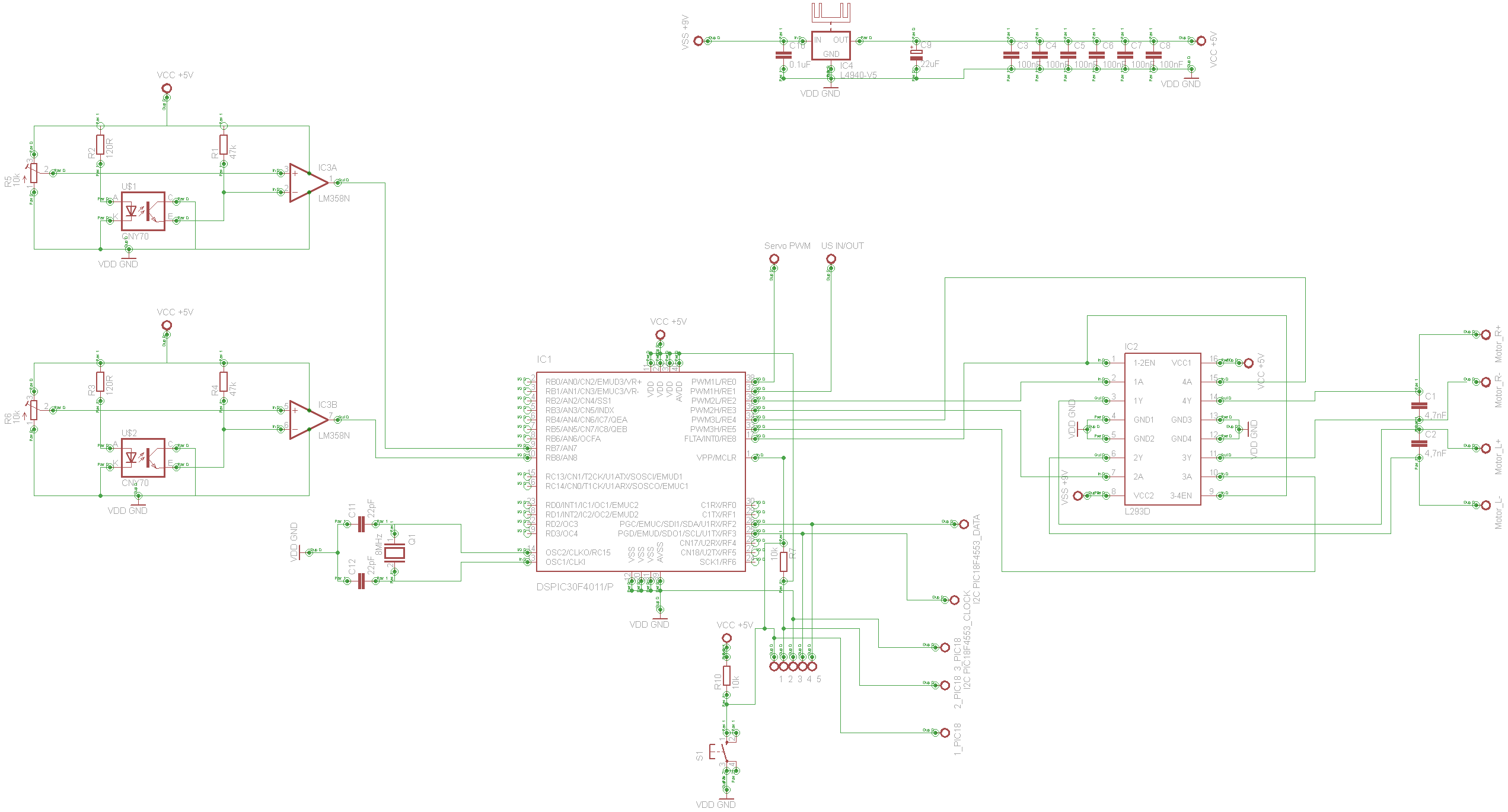

von No Y. (noy)
So die neuere Version des Schaltplans.
Aber wo ich nun die anderen Sachen anschließe weiß cih immer noch nicht.
von Ulrich (Gast)
Die 1N4007 als Freilaufdioden hinter dem L298 sind keine so gut Wahl.
Der L298 ist auch für die Motörchen reichlich groß.
Die Operationsverstärker für die Lichtschranken wird man so nicht
brauchen einfach nur eine Komperatorfunktion ohne Hysterese bekommt man
auch am µC pin, und den Pegel kann man über den Widerstand einstellen.
Wenn man 5 V zur Verfügung hat, kann man die 2 IR LEDs der
Lichtschranken in Reihe schalten - das spart Strom.
Der µC hat eigentlich genug Pins frei - da muss man nicht noch per
Schieberegister mehr Eingänge schaffen, vor allem wenn man später Teile
noch auf einen 2. µC auslagern will.
Der dsPic30 ist nicht unbedingt die beste Wahl für Batteriebetrieb und
gilt eher als Stromfresser.
von No Y. (noy)
Also,
habe noch einmal was geändert.
1. Low Drop 5V Spannungsregler
2. L293D habe nun doch noch in einer Nachlieferung von Reichelt welche
hinzugepackt. Daher nun dieser (die Dioden beim L298 sind übrigens fest
(ist eine Hong Kong fertig Platine, war günstiger als der L298 bei
Conrad allein))
3.Am dsPic kann ich nichts ändern habe hier nur 3 Typen:
1.PIC18F4553 2.dsPIC30F4011 3.(sofern das Sample ankommt) PIC32MX220
(DIL)
von daher ist es Nr.2 geworden.
4.Ich habe bisher die Odometrie dinger noch nicht geändert, kann ja
leider beim PIC nicht die Schmitt-Trigger Grenzen einstellen hoffe das
es durch den Komparator besser geht. Die LED's habe ich noch nicht
hinter einander geschaltet weil ich dann eine recht große Strecke
zwischen den beiden ziehen muss (der eine ist ja Rechts der andere
Links) habe nun überlegt ob ich die beiden (und den LM358N) abschaltbar
mache also den Kompletten Versorgungszweig abschalte. Würde das mit
einem einfachen Transistor gehen?
BC337/BC327 oder ein anderer den ich im NPN Sortiment von Pollin
finde(habe leider keine FET's außer ich finde welche in einer
Kramskiste/alten Platine). Oder bräuchte man dafür schon eher ein
Relais?
Der Drehgeber Eingang des PIC's ist nicht nutzbar oder? Habe ja keine
Möglichkeit Graycode mit den CNY70 zu erzeugen.
Und wie sieht es aus mit meinem IR/Fototransistor Abstands messung aus ?
Gibt es eine Möglichkeit verschiedene Spannungen an den AD Eingang des
PIC's mit 3/2 bzw. 5 Transistoren zu erzeugen?

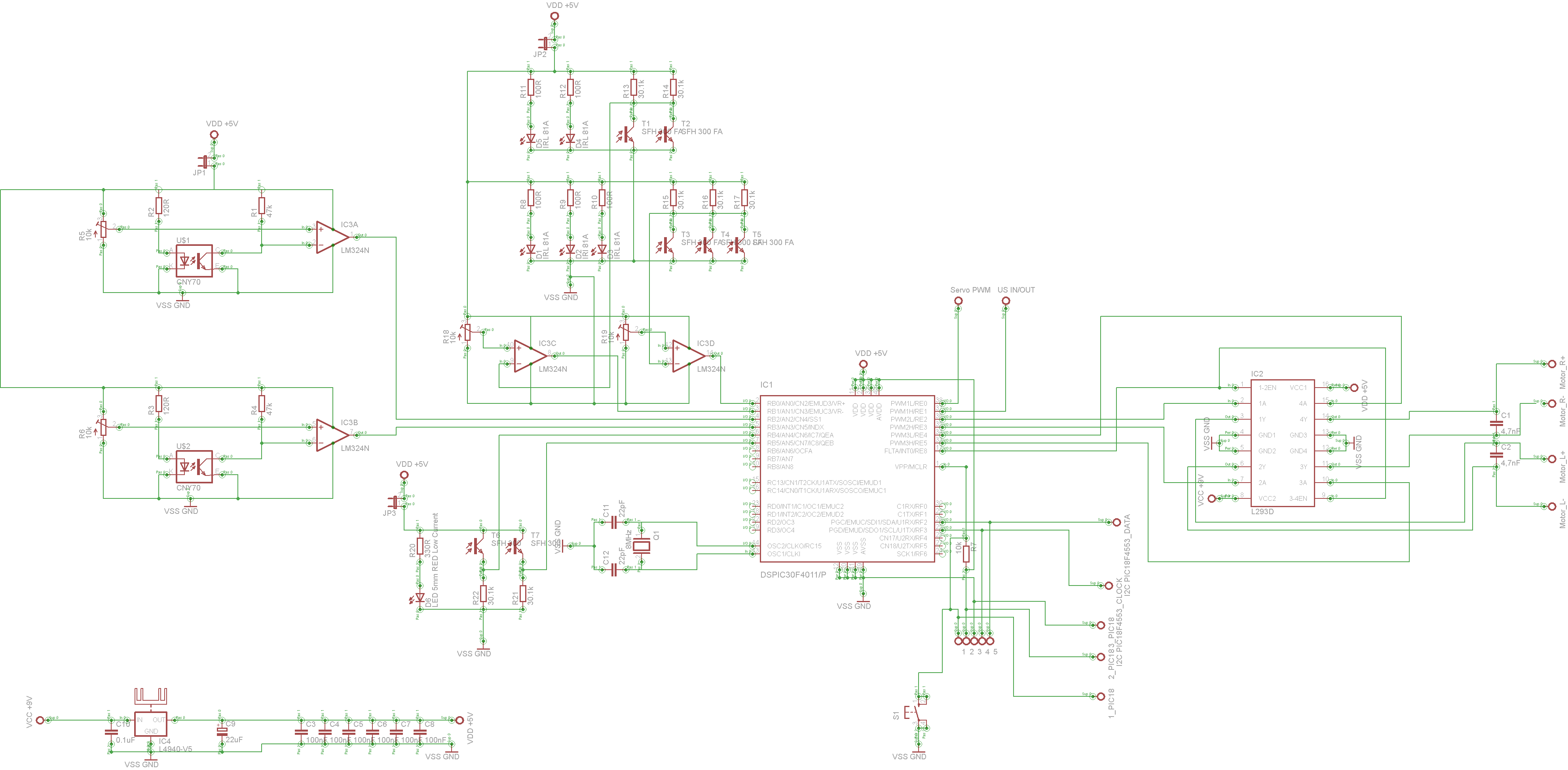

von No Y. (noy)
Also,
dies wäre nun meine Fertige Platine.
Die ganzen SFH300 FA sollen praktisch Berührungslose Schalter sein die
Anzeigen wenn der Asuro Clone fast irgendwo gegen fährt.
Die eine Version der Schaltung ist mit einstellbarem Komparator die
andere ohne. Bei der ohne würde ich mit den A/D Eingängen die Spannung
messen und dann je nachdem welche Spannung anliegt (müsste noch die
Widerstände an den SFH300 FA ändern damit bei jedem eine andere Spannung
abfällt) soll der Asuro Clone dann erkennen wo er bald gegenfährt (also
Platinen Kante: wo?)
Bei der anderen Version geht es nicht. Weiß noch nicht welche Version
besser wäre.
Das nächste wäre ich würde gerne überall wo die Jumper sitzten gerne
irgendwie die Zuleitungen über den Asuro Clone steuern (Um nicht
benötigte Komponnenten zwecks Stromsparens auszuschalten). Was müsste
ich dort einbauen? Und geht dies mit NPN / PNP Transistoren oder brauche
ich FET's?
Sind die belegungen an dem PIC soweit ok? Oder hab ich mir einen PIN
verbaut den man für etwas anderes besser nehmen könnte (meine die Sonder
Belegungen)
Die 2 mal SFH300 bei der Roten LOW Current LED sollen ein Liniensensor
werden. Soll ich dort auch eine Komparator Schaltung zwischen schalten
oder geht es so besser / bzw reicht dies?
Sollte ich einen Externen Quarz verwenden oder reicht der intere Fast RC
des PIC?
Und nun die letzte Frage:
Wo / Wie stell ich Eagle ein damit ich mit dem Lochraster Routen kann?
Also das er nichts Mitert und nur 90° Ecken macht.
