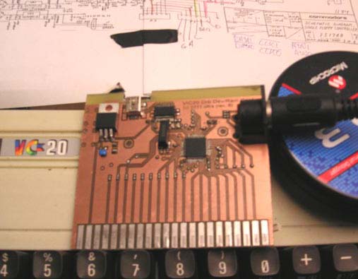

ich wollte mal eines meiner letzten projekte vorstellen...
es handelt sich um eine cardridge fuer den vc20 (siehe bild orbcard).
was kann die ?
1) die cardridge emuliert eine vc1541 floppy d.h. volle 6502 emulation
taktgenau (sonst funktionieren fastloader nicht),
via bausteine, seriellen bus und disk rotation usw ...

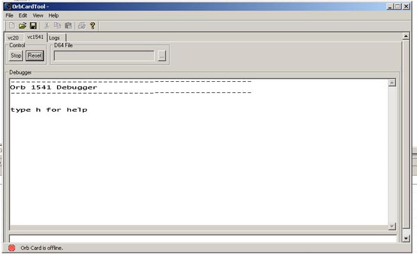

das schoene is das man die d64 files auf dem pc laed und per usb
wird das dann auf die karte geladen. dazu gibts ne pc host applikation
(siehe bild orbtool).
hauptsaechlich hab ich die karte fuer die floppy emulation gemacht.
irgendwie hat mich das damals auf dem c64 schon immer fasziniert und
wollte genauer wissen wie das alles laeuft. daher

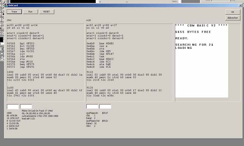

hatte ich mal angefangen auf dem pc ein emulator zu bauen der
die floppy emuliert und einen vc20. natuerlich wird nicht alles emuliert
nur das was zum laden noetig ist. (siehe bild emuk)
funktioniert irgendwann ...am ende war natuerlich die frage schafft man
das auch auf nen mikrocontroller... :)

3) debugger... man kann speicher auslesen usw..
das ganze laeuft auf einem pic32 mit einem ftdi232...
wozu das ganze ?... weil ich noch immer auf dem vc20 programmiere ;)

das laden vom pc ansich ist zeitunkritisch. die daten werden vom pc
geholt wenn ein trackwechsel gemacht wird sprich da steht die emulation.
sprich wuerde auch von sd karte gehen... klar...
das zeitkritische ist ja nur beim senden der daten zum vc20/c64...
