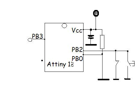

Hallo, Ich heiße Leo, habe mich im Offtopic-Forum auch schon
vorgestellt.
Ich bin seit einer Woche dabei, das Programmieren in Assembler zu üben
und habe jetzt mein erstes "größeres" Projekt geschrieben:
An PB2 liegt normalerweise ein Abreisskontakt nach Masse, der beim
Abziehen einen Interrupt auslösen soll, um nach einer gewissen Zeit PB3
auf LOW zu setzen.
Zum Einstellen der Zeit kann man anstatt des Abreisskontakts einen
Taster (schließend nach Masse) anschließen, der die Variable "Zeit" mit
jedem Low-Pegel inkrementiert. Zwischen den einzelnen Abfragen wird
100mS lang gewartet. Der Pull-up ist durch das Programm eingeschaltet.
Beim Abziehen der Stromversorgung, die an PB1 einen Interrupt auslöst,
soll die Variable im EEprom abgelegt werden, der im Schaltplan
eingezeichnete Kondensator besteht aus 1x100n und 1x10µ, was beim
Abziehen der 5 Volt für 10mS bei 2mA reichen sollte.
Nun gibt der Assembler des Avr- Studios verschiedene Fehler aus, von
denen ich einige nicht nachvollziehen kann. Könnt ihr mir da helfen ?
Anbei der Text und ein minimalistischer Schaltplan.
Das Programm ist hier leider ein wenig verschoben, daher auch noch mal
als .asm Datei angehängt.

Hier einmal die Fehlermeldungen:
64  : error : Duplicate Label
80  : error : Duplicate Label
39  : error : Garbage at end of line
47  : error : Syntax Error
64  : error : Internal-Label changed between passes -conditonal on
forward reference?
80  : error : Internal-Label changed between passes -conditonal on
forward reference?
84  : error : Garbage at end of line
100 : error : Syntax error
101 : error : Garbage at end of line
102 : error : Garbage at end of line
104 : error : Relative branch out of line
#2399215
Die Fehlermeldungen sind erst einmal egal, da das Programm vom Ablauf
her keine Chance hat, irgendwas Sinnvolles zu machen.
Auf jeden Fall am Anfang den Stackpointer initialisieren, sonst
funktioniert kein Unterprogramm. Der Sleepmode muss vor dem Sleep Befehl
eingestellt werden.

und zu guter Letzt: Keine Hauptschleife vorhanden und kein sinnvoller
Programmablauf erkennbar.
Leider sind wohl noch zu viele Schwachstellen vorhanden:
keine Programmstruktur
 Programmablauf, Unterprogramme, Stack
Befehle falsch benutzt
Ich fürchte, Du musst erst mit einfacheren Sachen beginnen. Auch nach
Behebung der Fehlermeldungen wird das Programm nicht funktionieren.
