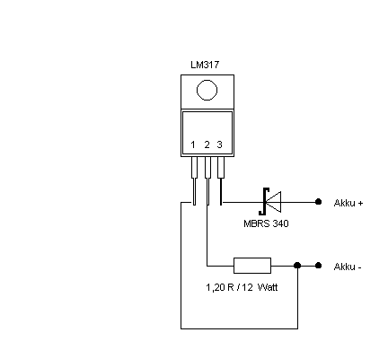

Schaltung für einfache und wirkungsvolle 1A Stromsenke im Anhang.
Großzügigen Rippenkühlkörper für den LM317 vorsehen. Über ein Relais
z.B. an den Akku schalten und dann einfach die Entladezeit messen.
von Thomas O. (Gast)
12V/1,2 Ohm=10A oder spielt da die Diode mit rein. Also aus dem Bauch
raus sage ich ist der Wiederstand zu klein. Ich endlade nen 4er Pack
NC-Zellen immer mit so 10 Ohm 1Watt und das wird schon verdammt heiß.

von TravelRec. (Gast)
>>Hallo,
@ thomas: den Regler übersehen? Der stellt über dem Widerstand
naturgemäß eine Spannung von etwa 1,25V ein, der Rest wird im Regler
verheizt, deswegen den Kühlkörper. Ist übrigens die günstigste
Konstantstromsenke (andersherum auch als Konstantsromquelle verwendbar,
die ich kenne)...
