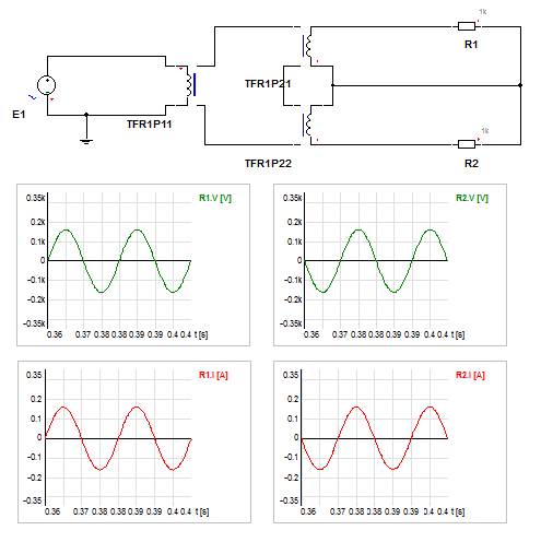

Hallo liebe Leute,
ich benötige in Simplorer einen Trafo mit Mittelanzapfung. Bei dem
Programm gibt es in der Bibliothek einzelne Primär- und
Sekundärwicklungen zur Auswahl. Ich habe also eine Primär, und zwei
Sekundärwicklungen genommen.
Nun, bei symmetrischer Belastung passiert genau das, was ich mir
vorgestellt habe. Bei asymmetrischer Belastung, also wenn R2 =
unendlich, sollte eigentlich bei R2 einfach kein Strom mehr fließen.
Als Rückleitung für den R1-Strom wäre dann die Mittelanzapfung da.
Aber, diese Mittelanzapfung findet praktisch gar keine Beachtung, dort
fließt auch bei unsymmetrischer Last gar kein Strom!
Ich hoffe mir kann jemand erklären, was ich falsch mache.
Ich habe auch schon die Masse in die Mittelanzapfung gelegt...alles ohne
Erfolg!
Gast #2401958
Bitte bitte, kann mir jemand einen Tip geben??
Irgendetwas mache ich falsch oder beachte ich nicht, denn eigentlich
müsste durch Unterbrechen des Pfades mit R2 der Strom durch R1 fließen
und durch den Mittelabgriff zurück....
