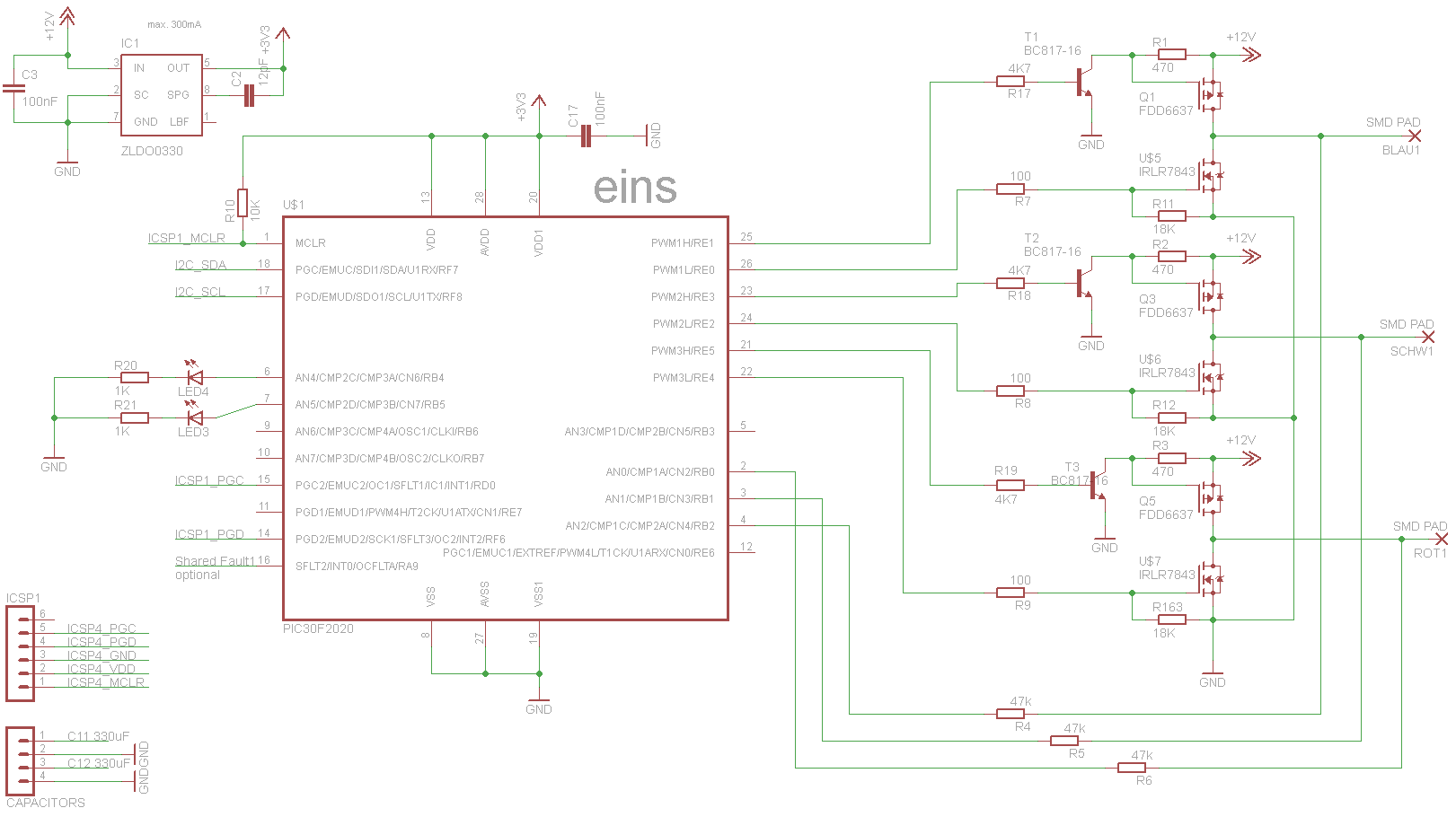

Hallo Leute, ich habe die Schaltung im Anhang aufgebaut und funzt auch ganz gut. Zumindest eine Weile. Bis es dann den Spannungsregler aushebelt. Der bekommt dann einen Kurzschluß zwischen input und output und der PIC stirbt dann durch die 12V. Normalerweise verbraucht der PIC so um die 100 mA. Ich bin nicht besonders gut wenns um Hardware geht. Könnt ihr mal bitte drüberschauen, ob die Schaltung so ok ist oder einen Kardinalfehler hat. Bevor ich jetzt einen neuen Regler und Chip auflöte, bin ich für jeden Hinweis dankbar. Gruß Carsten
Wo ist denn der 1uF aus dem Datenblatt geblieben?
Wieso nimmst du überhaupt einen Ultra-Low-Dropout Regler für eine Ultra-High-Dropout Anwendung 12V=>3,3V?
@M.B. Ja gute Frage, da kommt meine Unkenntnis ins Spiel. Schau mal links unten da sind die externen Anschlüsse für zwei 330 uF. Kann das als Ersatz gelten? Denkst du dass das Fehlen dieses Kondensators problematisch ist?
@A.K. Weil im Datenblatt steht, dass er das kann - Input 0..20V output 3,3V ?
Carsten H. schrieb: > Denkst du dass das Fehlen dieses Kondensators problematisch ist? Ja. Low-Dropout-Regler ohne passendem Kondensator am Ausgang schwingen. Und zwar gehört da ein Low-ESR Kondensator dicht dran.
1. Die ominösen 330µF reichen nicht als Ersatz, laut Datenblatt muss ganz klar ein 1µF zwischen 3.3V und GND 2. Nur weil er es kann heißt das nicht, dass es effizient ist. Die Frage ist auch, wieviel Strom du aus dem Ding ziehst. 12V Eingang bei 3.3V Ausgang bedeuten dass über dem Spannungsregler irgendwie 8.7V "verschwinden" müssen. Ziehst du jetzt 0.1A dann sind das immerhin schon 870mW die der verbraten muss, damit dürfte der schon muckelig warm werden, ausgelegt ist er nur für maximal 2W.

Ich sehe gerade die 330er sind zwischen +12V und ground.
Also fehlt der C2 aus dem Datenblatt definitiv.
Werde mal einen dazwischen fummeln.

Daniel H. schrieb: > werden, ausgelegt ist er nur für maximal 2W. Und diese 2W nur mit viel Kupferfläche.
Carsten H. schrieb: > Das Schwingen sollte aber lediglich negativ auf den Rest der Schaltung > wirken nicht aber den Regler selber zerstören?? Wenn ein solcher Regler oszilliert, dann befindet er sich ausserhalb seiner normalen Betriebsbedingungen, weil das schlicht nicht vorgesehen ist. Was er dann macht kann man zwar wie hier experimentell herausfinden, aber nicht dem Datasheet entnehmen.
Ok ... @Daniel Ja er wird schon manchmal kuschelig warm. Habe es aber nicht weiter ernst genommen. auch kann es gut sein, dass mal mehr als 100 mA fließen. Was gibts denn für Alternativen? @A.K. Wie gesagt, ich werden den Kondensator einbauen.

Ich weiß nicht, ob die Rückkopplung über 47k Widerstände an die Pin2-4 so gut ist. Es könnten hohe negative wie auch positive Spannungen entstehen, die trotz Widerstände den MC zerstören könnten. Versuche mit Kondensatoren, Dioden, und z-Dioden die Eingangsspannung auf den für den MC spezifizierte Spannung zu begrenzen. Wie genau, hängt davon ab, was du mit der Rückkopplung bezweckst.
Hallo Robibauer, sicherlich ist das nicht optimal, aber hat bisher zu keinen Problemen geführt. Es ist nämlich so, dass erst der Spannungsregler das Zeitliche segnet und dann den MC mit in den Abgrund reißt. Obwohl sich die Sacher sehr merkwürdig verhält. Wieso geht der Regler derart kaputt, dass er Input und Output kurzschließt. Ich dachte, wenn etwas durchbrennt wird die Verbindung getrennt. Naja ... Über die 47k Widerstäde sieht der MC das zero crossing und kann den Motor entsprechend kommutieren. Klappt auch schon gut, wie ich oben erwähnt habe.
Carsten H. schrieb: > Obwohl sich die Sacher sehr merkwürdig verhält. Wieso geht der Regler > derart kaputt, dass er Input und Output kurzschließt. Das ist das übliche Fehlerbild bei Linearreglern. Ein defekter Leistungstransistor reicht den Eingang ungebremst auf den Ausgang durch.

Ich nochmal ... Ich habe jetzt nochmal gemessen (ohne Motor, mit 1uF als C2): 12 V Eingang 3,3 V Ausgang 53 mA Strom kein ripple auf Eingang oder Ausgang zu sehen 39 °C LDO 42 °C der PIC Klar, ist es sicherlich nicht die günstigste Dimensionierung gewesen. Aber wenn ich das so ansehe kann ich kaum glauben, dass der ZLDO330 wegen Überlastung stirbt. Zumindest nicht unter diesen Bedinungen!? Inwieweit kann falsches Steuern der MosFets den Regler zerstören? Was ist mit der Andeutung von Heinz. Ausschalten und Motor dreht weiter! Was sagen die Gelehrten dazu?
Hm! Also wenn da ein Motor dranhängt, dann würden ein paar Dioden, wie sie z.B. hier http://focus.ti.com/lit/ds/symlink/l293.pdf auf Seite 2, links, zu sehen sind, wesentlich zur Lebensdauer der Komponenten beitragen: Jede Leitung wird so abgesichert, dass sie nicht negativer als GND wird und nicht positiver als deine +12V.
Konrad S. schrieb: > Hm! Also wenn da ein Motor dranhängt, dann würden ein paar Dioden, wie > sie z.B. hier Die sind drin. In den MOSFETs. Sind vielleicht nicht die bestmöglichen Typen, aber immerhin. Ich frage mich eher, was aus den 12V wird, wenn die leiten.
Verstehe ich nicht - kannst Du Deinen Gedanken bitte ausführen! :-)
Das wird wohl auch aktiver Freilauf genannt.
Carsten H. schrieb: > Verstehe ich nicht - kannst Du Deinen Gedanken bitte ausführen! :-) Ein Motor kann ggf. zum Generator werden und die 12V-Versorgung etwas "boosten". Wenn man nichts dagegen unternimmt.
A. K. schrieb: > Ein Motor kann ggf. zum Generator werden und die 12V-Versorgung etwas > "boosten". Wenn man nichts dagegen unternimmt. ... und mehr als 20V auf die Leitung legen, die für den Spannungsregler den Eingang darstellt?
Ok das könnte ein Problem sein. Obwohl ich einwenden muß der Regler kann 20V ab. Zumindest laut Datenblatt und ob der Motor mit Luftschraube gebremst als Generator nach dem Ausschalten wirklich noch 20 V erzeugt kann ich mir schlecht vorstellen. Bisher habe ich auch schon mal einfach den Schalter umgelegt und der Motor hat weitergedreht. Ich werde mal versuchen den Motor auf 0 U/min runter zu fahren un dann erst aus zuschalten. Schon komisch. Ich habe heute Stundelang experimentiert und nichts ist passiert. Aber ich bin mir sicher irgendwann beim nächsten Einschalten qualmt es wieder.

Hallo Carsten, ich nehme mal an das du deinen Versuchsaufbau an einem NG betreibst (die spielchen habe ich auch schon hinter mir), normal, machen viele so. Wenn deine Software einigermaßen so ist wie sie sein soll, solltest du mal in dem Moment in dem der Motor gebremst wird deine Eingangsspannung messen (einfaches Messgerät mit HOLD wäre gut). Wenn meine Vermutung richtig ist wird die weit über 20V liegen, was zum sterben deines Spannungsreglers führt. Wie gesagt, ich hatte mal ähnliche Erfahrungen gesammelt, bei mir ging beim Bremsvorgang die Klemmenspannung von eingestellten 10V auf über 30V. Wie hoch die Überhöhung ist kommt auf den Motor an.
Danke Heinz für diese Anregung. Werde ich gleich austesten. Eine Frage, wenn du schreibst "beim Bremsen" meinst du dann wirkliches aktives bremsen mittels Gegensteuern oder tritt der Effekt auch schon auf, wenn ich nur den Duty Cycle verringere und der Motor dadurch langsamer wird? Und wie du sagtes - es hängt viel vim Motor ab. Ich habe so einen kleinen Roxxy 2850. Bin mal gespannt. Ähm was isn än NG? Neigungs... irgendwas Falls ja - ich bin noch nicht soweit. Habe erst einen Motor angeschlossen.

Also ich kann jetzt mit großer Bestimmtheit sagen, dass nur das abrupte Ausschalten der Stromversorgung bei laufendem Motor den Regler getötet hat. Seitdem ich erst die Drehzahl auf fast null runterfahre und dann ausschalte, passiert nichts mehr. Aber der Regler wird natürlich gut warm 45-50 °C schätze ich bei nur 90 mA. Leider habe ich die Leiterplatte so entworfen, dass gleich zwei Controller über einen LDO versorgt werden sollen. Das überlebt er so nicht. >Wieso nimmst du überhaupt einen Ultra-Low-Dropout Regler für eine >Ultra-High-Dropout Anwendung 12V=>3,3V? Ich habe auf dem Board noch einen LDO Regler für 5V (11V auf 5V) würde sich die Situation verbessern, wenn ich die 5V als Input für den 3,3V LDO nehme? Am Ende ist es sicherlich egal, dann wird die Hitze nur auf zwei Regler verteilt - könnte aber die entscheidende Hilfe sein!?
