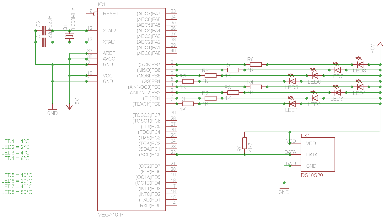

Ich würde gern an die C-Pins 3Stück DS18S20 anschließen und an PortA,
PortB, PortD die LED Anzeige zum Ablesen der Temperatur.
Ich habe schon mal den ersten Teil des Codes geschrieben und mit Eagle
einen Schaltplan gezeichnet (ich hoffe das passt so, da ich damit noch
keine großen Erfahrungen habe)
Zunächst wollte ich erst mal einen DS18S20 an PC0 anschließen und den
über PORTB die Temperatur ausgeben.

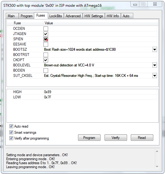

Trotz das ich einen 8,000Mhz Quarz benutze und entweder im Quelltext
#define F_CPU 8000000
oder Testweise auch unter Project -> Configuration Options -> Frequency
eine 8000000
eingebe blinken die LED (Zeilen 133-139) nur etwa 2,45 Sekunden anstatt
10 Sekunden.
Fuses habe ich so gesetzt wie im Bild im Anhang zu sehen ist.
Woran kann diese falsche Blinkzeit liegen?
^^ich denke deswegen wird auch z.Z. keine Temperatur angezeigt.
Stattdessen Leuchtet nur das LED an PB0, nachdem das Blinken (Zeilen
133-139) abgeschlossen ist.
Ich nutze das AVR Studio 4.18 und habe erst mal alles auf einem
Steckbrett aufgesteckt.
Gruß Rocco

Für drei 1-wire-Sensoren braucht man keine drei Portpins. Einer reicht.
Im Schaltplan ist jedoch nur einer zu sehen?
von Volkmar D. (volkmar)
BTW: Wieso hast Du eigentlich im Schaltplan an jedem Bauteilpin einen
Knoten? Die sind nur an den Stellen nötig, wo sich 2 (oder mehr)
Leitungen treffen und verbunden sein sollen.
Volkmar

P. Liamle schrieb:
^^ das würde ich gern so lösen, übersteigt aber meine (Un-)Fähigkeiten
al Programmierer. Ich versuche ja immer noch Peters One Wire Routine zu
verstehen...
Kann mir da jemand helfen? Diesbezüglich habe ich leider echt keinen
Plan... :(

Da ergibt sich dann so langsam ein Muster:
#define F_CPU 8000000 führ dazu das 10 Sekunden Pause in 2,5 Sekunden
vorbei sind
#define F_CPU 16000000 macht aus 10 Sekunden nur noch 5 (und das
Thermometer funktioniert plötzlich)
#define F_CPU 32000000 macht dann endlich aus 10 Sekunden auch 10
Sekunden und das Thermometer läuft auch an.
Wie gesagt - es ist ein 8.000MHz Quarz angeschlossen...
Kapier ich zwar nicht, nehm ich aber hin.
Der Tip war jedenfals Gold wert.

Was mir am Schaltplan noch aufgefallen ist: Du hast AREF mit VCC
verbunden, ich gehe aber davon aus, daß Du die Analog-Eingänge gar nicht
verwenden willst. Dann solltest Du einfach nur 100nF gegen GND
anschließen.
Volkmar

von Peter D. (peda)
> vorbei sind
Dann benutzt Du AVRStudio5, stimmts?
Der GCC darin hat mindestens einen Bug (Delay-Bug).
Benutze besser den WINAVR-20100110, der ist zwar älter, dafür aber
ausgereifter.
Die 2 häufigsten Delay-Fehler:
Delay 4-mal zu schnell: AVRStudio5
Delay 8-mal zu langsam: DIV8-Fuse
Peter
