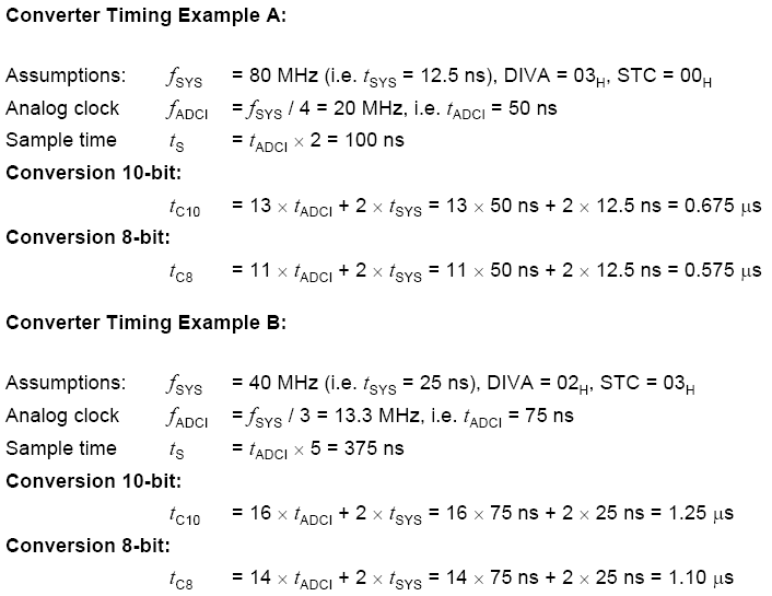

Was ich noch nicht ganz geschnallt hab ist der Einfluss der Latenzzeit.
So wie ich das verstanden habe ist das die Zeit, die eine ADU benötigt
um das analoge Signal in ein digitales umzusetzen. Also muss die
Latenzzeit kleiner als ein Abtastintervall sein. Natürlich so klein dass
ich noch Zeit für ein paar Rechenschritte habe. Ist das richtig? Was
sind denn so übliche Latenzzeiten von ADUs?
ich habe hier
http://www.infineon.com/dgdl/xe167x_ds_v2.1_2008_08.pdf?folderId=db3a3043156fd5730115b3a665650d23&fileId=db3a3043156fd5730116100ef1b41b52
ein rechenbeispiel gefunden, habe ich auch nochmal angehangen
Beispiel A mit 10-Bit wäre dann bspw. schnell genug?
