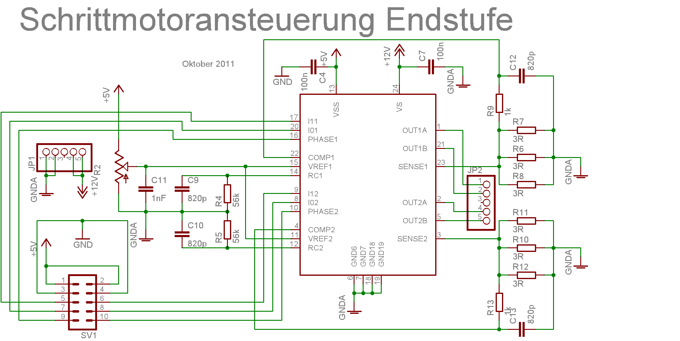

ich steuere mit einem PIC16F886 einen L6219 an. Steuerung usw
funktionieren, jedoch hat der Schrittmotor kaum Drehmoment. Pro Wicklung
müssten bei 12V Versorgungsspannung 600mA fließen, jedoch ist bei
insgesamt 300mA schluss. Ich habe Vref über einen Spannugnsteiler
angeschlossen und kann so das PWM-Signal am Ausgang einstellen, leider
ist beim Out1 bereits bei 50% das Maximum erreicht. Out2 kann ich ohne
Probleme von 0-100% steuern. Die Schaltung ist wie im Datenblatt
aufgebaut. Da ich 2 identische Treibermodule gebaut habe, und beide den
gleichen fehler aufweisen schließe ich einen Hardwaredefekt des L6219
aus. Habt ihr ne Idee, wie ich die 600mA/Out bekomme?
Jonas
OP #2406241
Der Shuntwiderstand hat 1 Ohm und die Frequenz ist 856Hz im
µStep-Betrieb. Die Ixy-Eingänge sind korrekt brschaltet. Schaltplan habe
ich grad nicht zur Verfügung, hatte gehofft dass das was im Datenblatt
steht reicht (habe mich da an die Vorgaben gehalten). Der ohmsche
Widerstand vom Schrittmotor beträgt 20 Ohm/Wicklung, induktivität müsst
ich nochmal nachschauen; hab die Sachen blöderweise grad nicht da :( Was
ich halt komisch finde ist der Teil mit dem PWM-Signal am Ausgang...

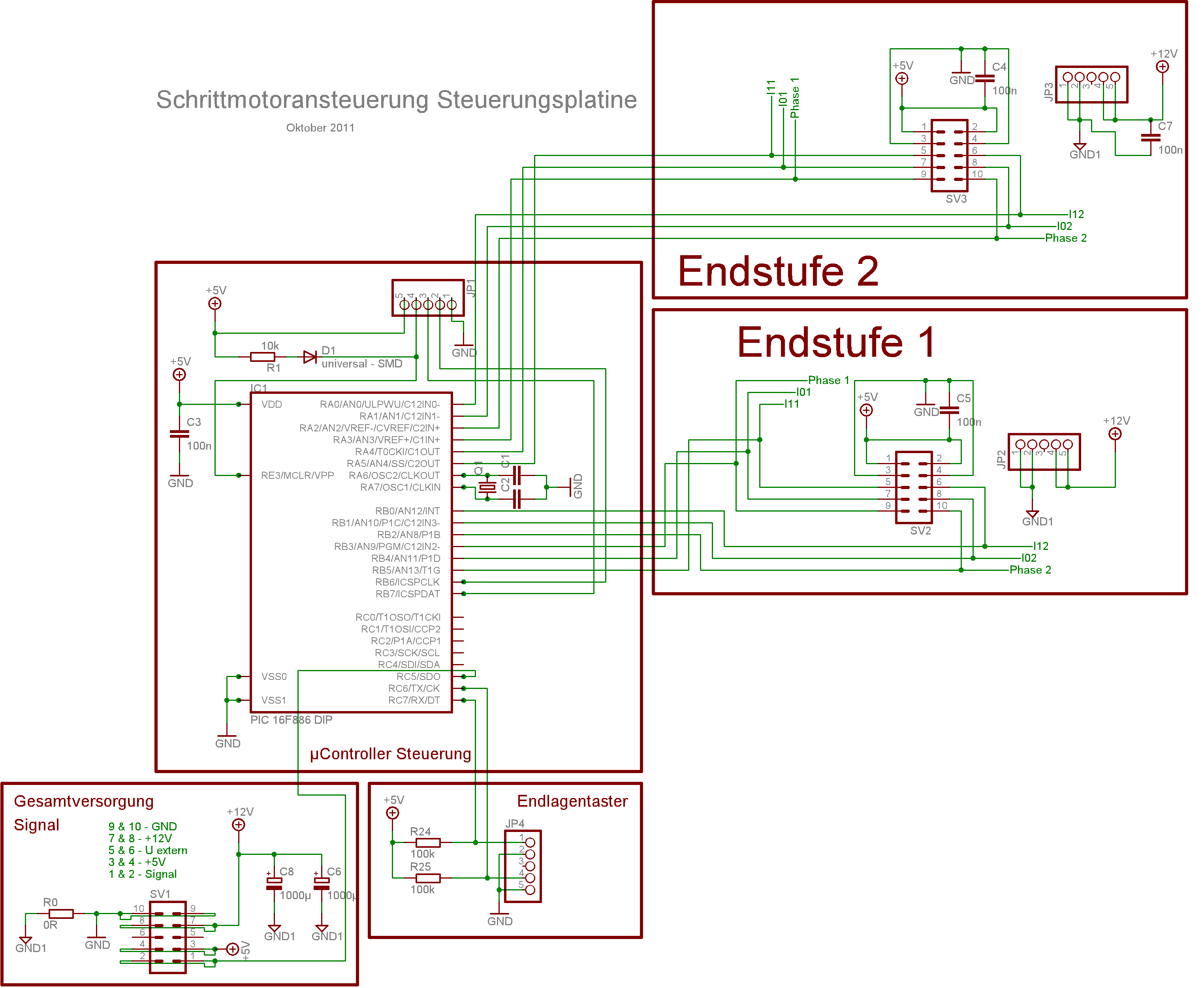

OP #2407188
So,
habe heute mittag das Problem lösen können; hier trotzdem ma der
Schaltplan und der Fehler:
RB0 vom PIC war defekt. Habe mit der Software den pin setzen können,
jedoch waren keine 5V am Ausgang, sondern nur 2,6V ... PIC getauscht und
es lief - komisch ist jedoch, dass ausschließlich RB0 defekt war, und
sonst alles funktioniert hat. -> Software ist nicht alles^^
Noch was zum Schaltplan: Die Endstufe wird einfach an die im
Steuerungsplan eingezeichneten Buchsen angesteckt, dadurch ist das ganze
modular aufgebaut :)
