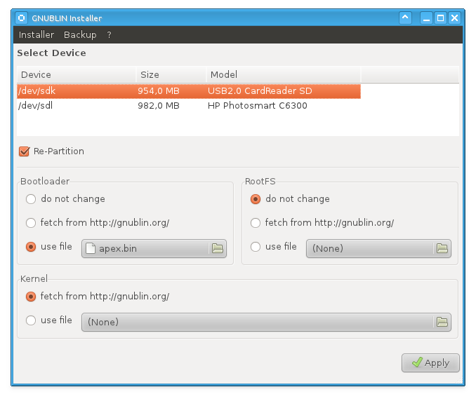

Habe auch das neue Image drauf gemacht mit gnublin-installer (geiles
Tool)

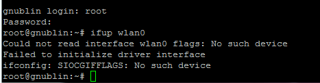

Hallo Ich habe auch das asus WL-167G V3 gekauft.
wenn ich LSUSB mache den kommt erst mal nichts
Habe den die firmware in /lib/firmware von hier rein kopiert:
http://gnublin.googlecode.com/files/zImage-asus167gv3-adc-pwm-gpio
Habe auch versucht eibe neue SD karte mit der letzten firmware erstellt.
Mir ist aufgefallen wenn ic "ifup wlan0" commt device nicht gefunden,
Mach ich den "wpa_supplicant -D wext -i wlan0 -c config-wpa2 -dd -B" und
danach nochmal " ifup wlan0" kommt wlan is configured
keine idee was ich nicht richtig mache
Danke
Das ist schlecht. Klingt so als hättest du gar kein USB. Was sagt dmesg?
Hub dazwischen?
Hast du einen OTG Adapter der die oder hast du die Brücke zur
Spannungsversorgung an der USB Buchse?
Hast du den Jumper für den Host-Mode gesetzt?
>habe den die firmware in /lib/firmware von hier rein kopiert:
>http://gnublin.googlecode.com/files/zImage-asus167...
Das ist ein zImage vom Kernel.
Keine Treiber firmware.
Das ist normal. wpa_supplicant überschreibt alles.
Aber wenn kein Stick da ist gehts trotzdem nicht.
Mach dir mal eine vernünftige SD Karte mit nem vernünftigen Kernel ausm
Netz und allem drum und dran.
haben nun schon ein paar mal eiene neue SD gemacht. Nun nochmal über

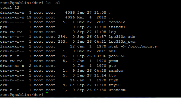

vor ab was ergibt denn bei dir ls -l als Ausgabe im Ordner /dev ?
-rw-r--r-- 1 root root       5 Sep 26 21:06 lpc3131_adc
crw-r--r-- 1 root root 254,  0 Sep 26 03:57 lpc313x_adc
crw-r--r-- 1 root root 253,  0 Sep 26 04:21 lpc313x_pwm
da ist bei mir. Man muss dieses Device verwenden lpc313x_adc
root@elektor-gnublin:/dev# echo 0801 > lpc313x_adc
set res to 10
root@elektor-gnublin:/dev# cat lpc313x_adc
0x135
0x125
Ist das bei dir dann auch so?
Gruss Benedikt
Persönliche Seite
Ich vermute er hat die Major/Minor Nummern durcheinandergebracht,
Denn die Debug-Meldung kommt vom PWM und das "301%" kommt bei
ASCII-Eingaben auf die /dev-Node öfters heraus.
ls -al, wie schon geschrieben, lüftet das Geheimnis ;)
Im dmesg siehst du, welche Nodes der Treiber haben will mit welchen
Nummern.

Hallo
also ls -al ergibt unter anderem:
-rw-r--r--  1 root root       2 Sep 26 07:48 lpc3131_adc
bei "echo 0801 > lpc313x_adc" kommt
[lpc313x pwm debug message] pwm to 14384 (351%)
[lpc313x pwm debug message] pwm to 4106 (100%)
anstatt wie bisher "set res to 10"
wieso der pwm meckert obwohl ich den adc anspreche versteh ich nicht.
Peter
OP (Firma: embedded projects GmbH)
Hallo Peter,
leg am besten die Geräte Datei neu an.
erst löschen rm /dev/lpc3131_adc rm /dev/lpc313x_adc
cat /proc/devices
(schauen welche Nummern vergeben worden sind).
vermutlich:
mknod /dev/lpc313x_adc c 253 0

(Firma: Weiss Automatisierung)
vielen Dank jetzt geht er wieder. Habe die version von deinem link
genommen und dann den Treiber neu angelegt. Das war nicht die 253
sondern die 254 die 253 war der pwm-Treiber vieleicht hat der deshalb
geantwortet (also mit Debug message...).
Danke
Peter

Moderator Persönliche Seite
Die erste Datei lpc3131_adc ist eine stinknormale Textdatei. Sie ist 5
Bytes groß und keine Gerätedatei, wie man am ersten Minuszeichen in der
Zeile erkennen kann. Diese kannst Du beruhigt löschen ;-)
Gruß,
Frank

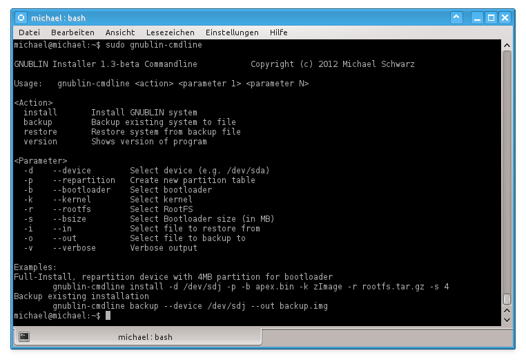

Es gibt jetzt Version 1.3 (beta) meines GNUBLIN Installers mit folgenden
Neuerungen:
* Es können Backups erstellt und wiederhergestellt werden. Dabei wird
ein 1:1 Image von der SD Karte erstellt. Daraus folgt, dass ein Backup
nur auf die gleiche Karte wieder eingespielt werden kann.
* Es gibt ein Commandline Interface "gnublin-cmdline". Es kann alles,
was die  GUI Version auch kann (außer das Downloaden von
Bootloader/Kernel/RootFS von der GNUBLIN Seite, das folgt in der
nächsten Version) nur ohne GUI ;).
Das Programm steht wieder als Source, Binary und *buntu Paketdatei zur
Verfügung, die Projektseite ist unter
http://code.google.com/p/gnublin-installer/ erreichbar.

Wenn ich den Befehl "ifup wlan0" ausführe, dann kommt eine Fehlermeldung
auf, dass das Board den WLAN-Stick nicht finden kann. Die LED am Stick
leuchtet auch nicht.
Was kann man machen?
Vielen Dank schon mal im voraus für die Hilfe.
Hallo Benedikt,
vielen Dank für die Antwort.
Der Jumper für den zweiten USB-Anschluss steckt auf Host. (Also der eine
Jumper der neben der USB-Schnittstelle steckt.)
Ich habe eben nochmal den Befehl ifup wlan0 ausgeführt und dann kommt
folgende Meldung auf. (siehe Screenshot).
Danke!
LG Kevin
Board v1.3
Hey Benedikt,
hat super funktioniert. Es lag an dem zweiten Jumper.

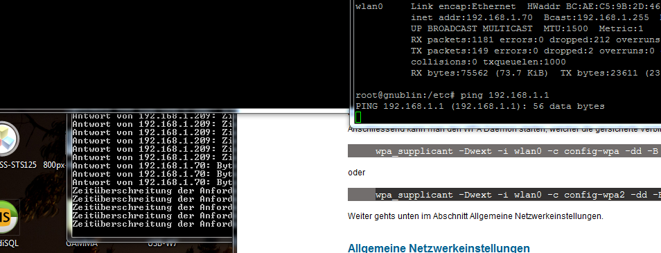

Nun habe ich weiteres Problem. Ich konnte die Verbindung WLAN aufbauen,
aber leider bricht die Verbindung wieder ab.
Wenn man einen PING durchführt, werden nach 3 erfolgreichen Paketen
immer wieder mehrere Verlustpakete angezeigt. (siehe Screenshot).
Wie kann ich das Problem beheben?
Danke! LG Kevin

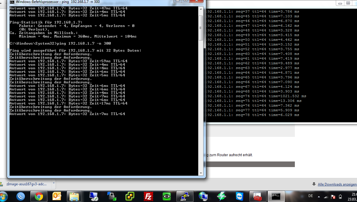

Hey,
leider habe ich immer noch die Probleme mit dem WLAN-Stick.
@Peter: Der Laptop hat eine gute Verbindung zum Netz. Das Board liegt
neben dem Laptop. Habe auch schon den Kanal gewechselt usw...
Der Stick wird erkannt und stellt auch eine Verbindung zu WLAN her, aber
nach  drei erfolgreichen PINGs, bricht die Verbindung zusammen.

root@gnublin:/dev# cat /proc/partitions
major minor  #blocks  name
 179        0     976896 mmcblk0
 179        1     955867 mmcblk0p1
 179        2      16033 mmcblk0p2
   8        0    3921920 sda
   8        1    3917824 sda1
dev ls-al (siehe Screenshot dev_01.png)
Das ist kein sda Laufwerk zu finden, wie es in der Online-Dokumentation
beschrieben ist.
dmesg Vorher (Siehe Textdatei dmesg_vorher.txt)
dmesg Nachher (Siehe Textdatei dmesg_nachher.txt)
LG Kevin
Moin Kevin,
du kannst als root User die Device Nodes selbst anlegen:
mknod /dev/sda b 8 0
mknod /dev/sda1 b 8 1
Bemerkenswert wieviele Meldung von usb-storage kommen.
Gruss,
Tobi

Was ist mit dem WLAN los ?
Der Ping vom GNUBLIN aus scheint ja dauerhaft zu klappen, nur von
Windows aus  kommt es immer wieder zu Zeitüberschreitungen. Was zeigt
das Kernel Log (dmesg) nachdem ping eine Weile gelaufen ist ?

Hallo Kevin,
das Problem kann auch am Router liegen. Ich hatte mir vor ca. 2 Monaten
einen neuen WLAN Router besorgt. Ausgerechnet der neueste Laptop hatte
ziemlich die gleichen Probleme, die du beschreibst. 2 Andere Rechner
nicht. Bei mir konnte ich das mit einem Firmware update auf Router Seite
beheben.
Wenn du die Gelegenheit hast, teste Gnublin + WLAN Stick mal mit einem
anderen Router.
     Jörg

Hey,
vielen Dank für eure Antworten.
@Tobi: Auch der PING vom GNUBLI-Board aus, hat nicht richtig
funktioniert. Der Ping ist einfach stehen geblieben.
@Jörg: Danke für den Tipp. Ich habe es mit einem anderen Router
getestet. Dort hat es funktioniert.
Damit die Verbindung auch mit meinem AP funktioniert, habe ich in der
conf-wpa2 folgende Werte angepasst:
    key_mgmt=WPA-PSK
    proto=RSN
    pairwise=CCMP
    group=CCMP
Mit diesen Einstellungen kann ich erfolgreich eine Verbindung zum
Netzwerk herstellen (dauerhaft).
@Benedikt: Der alte Stick hat auch ein Problem mit einem anderen Rechner
gehabt. Der neue geht ohne Probleme. Danke!
LG Kevin

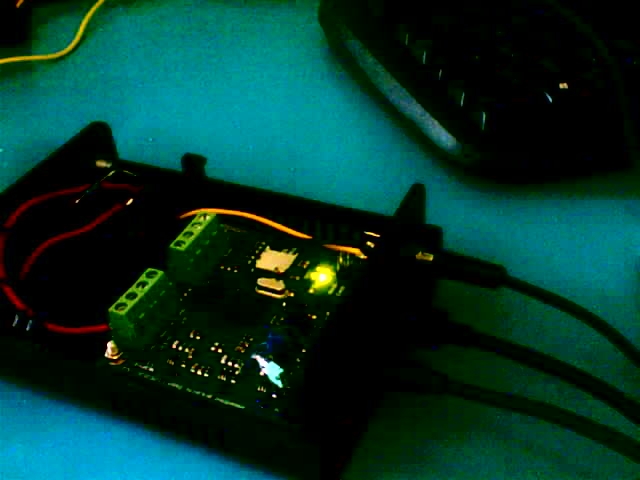

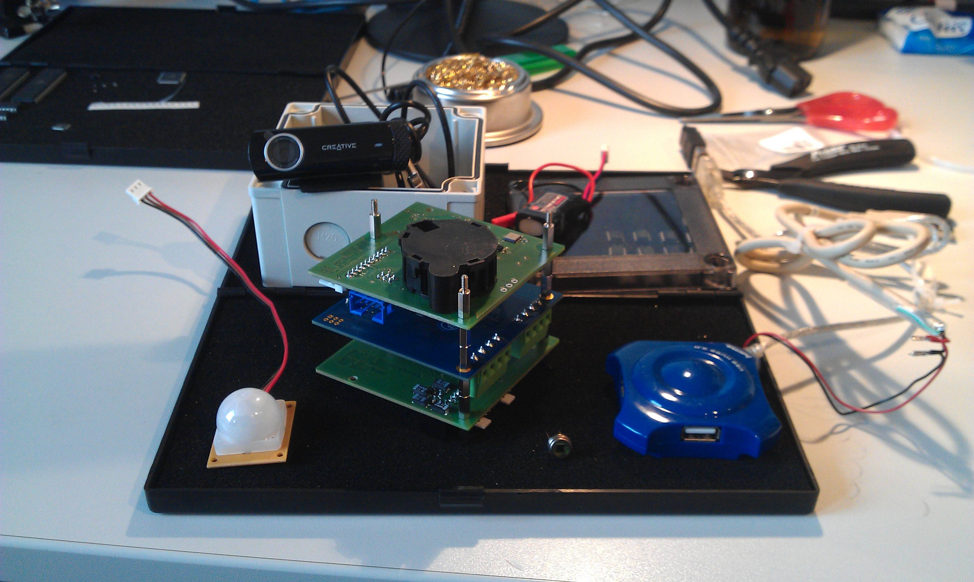

-Im Anhang mal ein Bild was ich mit meiner Webcam gemacht habe.
Dort sieht man auch das bei mir das Board mittlerweile in einem Reichelt
Gehäuse haust.
Viellicht kann man ja auch ein Gehäuse oder ein Experimentierboard für
GNUBLIN herausbringen, welches genaus passt. Einige FHs sind im Gehäuse
bauen ja scheinbar Spezialisten (hust).

Ich habe jetzt Version 1.3.1 (beta) meines GNUBLIN Installers
veröffentlicht.
Neuerungen gibt es diesmal keine, es sind nur ein paar Fixes damit der
Installer auch unter Ubuntu 12.04 läuft. Er sollte sich jetzt auch auf
64bit System kompilieren lassen.
Michael

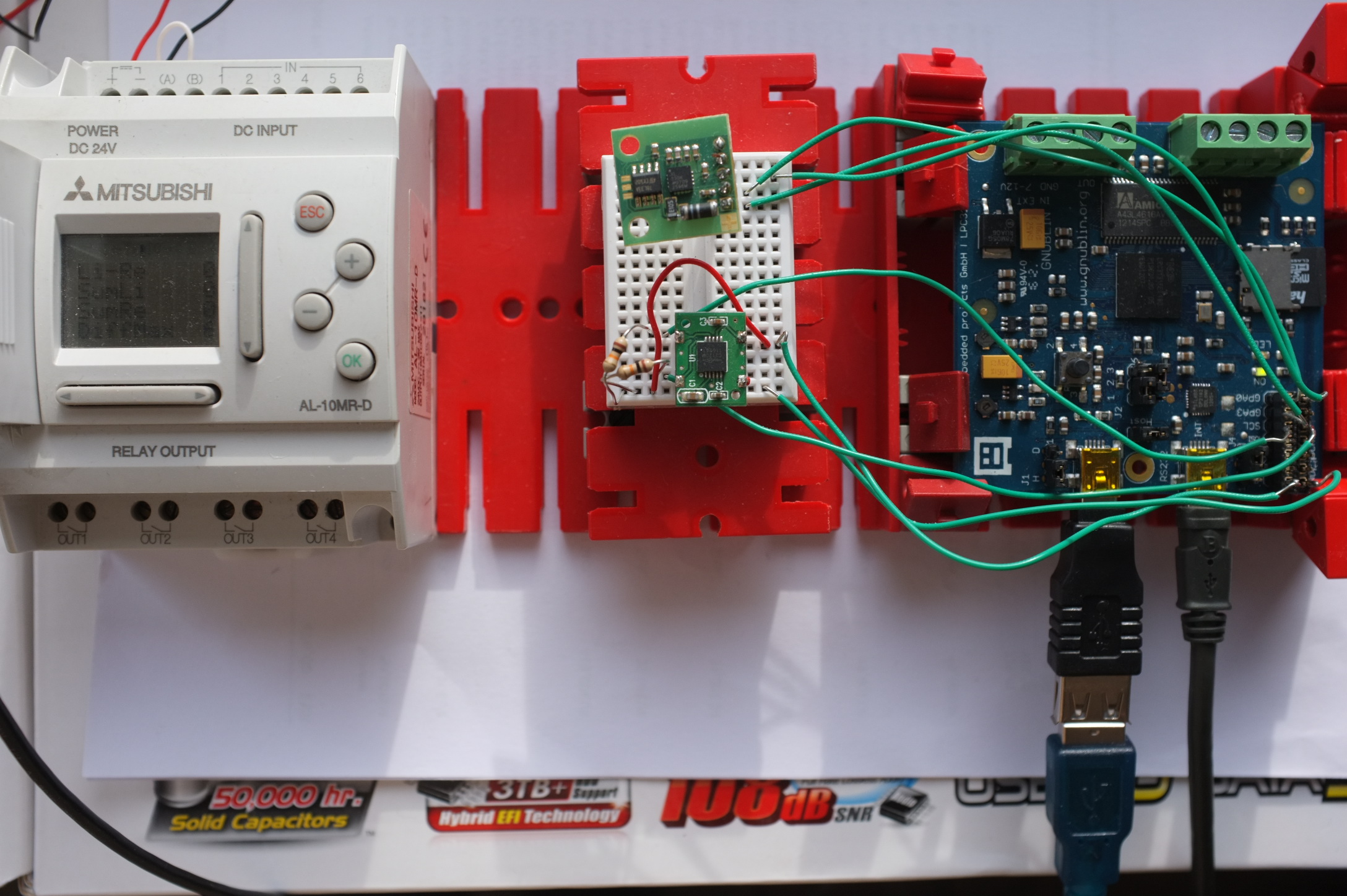

Kompass Modul via I2C Daten erfassen, OK. Beschleunigunssensor via A/D
klappt auch. Jetzt aber: über USB Daten übertragen.
picocom benutzt doch /dev/ttyS0, oder?
Pseudo Netzwerk (modprobe g_ether, ifconfig usb0 10.11.12.1 up)
klappt auch. Da wird ja USB OTG benutzt. Merkwürdigerweise sehe ich
an meinem Linux-PC  nur /dev/ttyUSB0, obwohl ich doch 2 Kabel
angeschlossen habe.

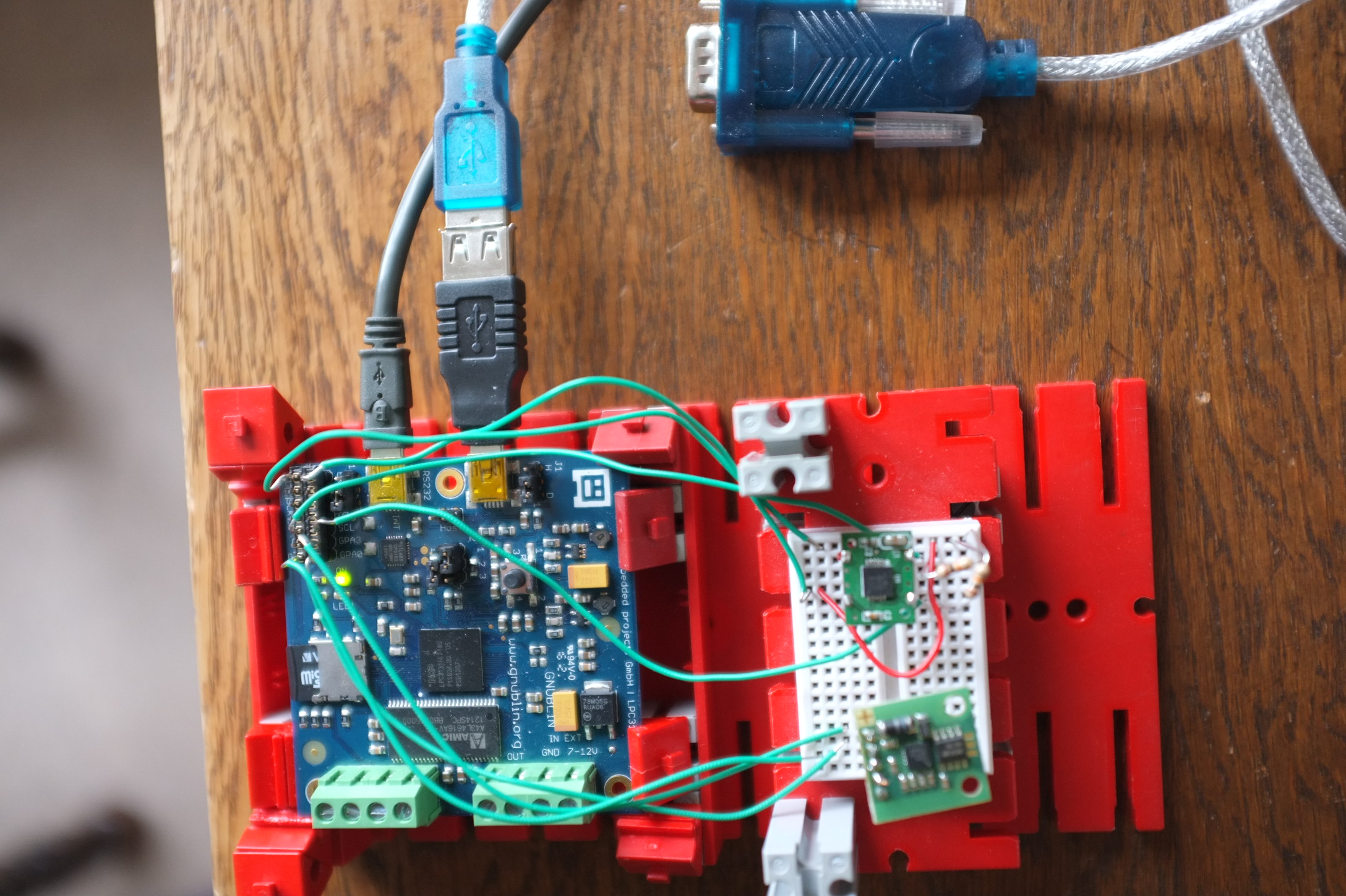

Statt Pseudo Netzwerk aufzubauen schliesse ich dieses Gerät an - siehe
Bild. lsusb zeigt nix an am GNUBLIN.
Jetzt schliesse ich das Gerät - also das Kabel - an den Linux PC an.
Sofort wird /dev/ttyS1 sichtbar.
lsusb am Linux PC zeigt:
Bus 002 Device 016: ID 067b:2303 Prolific Technology, Inc. PL2303 Serial
Was ist also zu tun, um USB OTG anzusprechen?
Wo finde ich das Gerät in /dev wieder?

Hallo Hubert,
Option USB_SERIAL_PL2303=m setzen heisst doch: ein neues zImage auf die
sdcard bringen.
1. gnublin-installer: fetch from gnublin.org für Bootloader,RootFS und
Kernel klappt, aber dann ist nicht die Option gesetzt
2. sudo python gnublin-card.py --all holt apex.bin, kernel.tar.gz und
rootfs.tar.gz. und dann bleibt das Programm hängen in der Zeile
i=F.expect
Aber ich finde in config-gnublin die Zeile, die zu ändern ist. Nur: oben
steht: make config: don't edit.
Bringt auch nix, denn alle drei - auch ohne Änderung - mit
gnublin-installer und fetch from file erstellt zwar eine neue boot card.
Aber beim booten bleibt es hängen:
# copy ext2://1/zImage 0x30008000
2160332 bytes transferred
# boot
ARCH_ID: 9998 (0x270e)
ATAG_HEADER
ATAG_MEM: start 0x30000000  size 0x00800000
ATAG_CMDLINE: (55 bytes) 'console=ttyS0,115200n8 root=/dev/mmcblk0p1 rw
rootwait'
ATAG_END
Booting kernel at 0x30008000...
Gruß Volker

Hallo Hubert,
vielen Dank für den Kernel! Folgendes Problem: ich nehme das Programm
rts.c aus rts.c-gnublin-OpenEmbedded GNU/Linux Plattform (siehe Anhang)
und bekomme die Fehlermeldung: upscheck: /dev/ttyS1: No such device or
address
Und zwar bei dem Befehl
(fd = open(argv[1], O_RDWR | O_NDELAY)) < 0)
Das Device habe ich vorher erzeugt mit mknod /dev/ttyS1 b 4 64
Dasselbe Programm am PC funktioniert einwandfrei.
Anhang: rts.c
        Befehlsfolge.txt
        dmesg.txt
        ll_dev.txt    zeigt /dev
Gruß und Dank schon im Voraus
Volker
Hallo Volker,
der USB-zu-UART Adapter verwendet ziemlich sicher die Geraetedatei
/dev/ttyUSB0. Die USB-UARTs legt man so an:
 mknod /dev/usb/ttyUSB0 c 188 0
 mknod /dev/usb/ttyUSB1 c 188 1
 mknod /dev/usb/ttyUSB2 c 188 2
Gruesse,
Hubert
(Firma: RadsportCorner)
Hallo Hubert,
das war die Lösung, vielen Dank!
Folgendes hatte ich noch vergessen:
Jumper "USB OTG PWR" und "USB OTG ID" auf "Host" setzen.
Sobald der USB->Rs232 reingesteckt wird:
usb 1-1: New USB device found, idVendor=067b, idProduct=2303
usb 1-1: New USB device strings: Mfr=1, Product=2, SerialNumber=0
usb 1-1: Product: USB-Serial Controller
usb 1-1: Manufacturer: Prolific Technology Inc.
root@gnublin:~# lsusb
Bus 001 Device 001: ID 1d6b:0002 Linux Foundation 2.0 root hub
Bus 001 Device 002: ID 067b:2303 Prolific Technology, Inc. PL2303 Serial
Port
Noch eine Bemerkung zu I2C:
in Deinem _config war "CONFIG_GPIO_PCA953X is not set".
Deshalb habe ich den Gerätetreiber nachinstalliert, so wie in
APPNote-AP0026 beschrieben (ganz stolz, dass ich das hingekriegt hab).
Auf dem Bild zu sehen: angeschlossen sind Mitsubishi Kleinsteuerung via
Rs232, KompassModul HDMM01 via I2c und ein Beschleunigungssensor MemS1
via A/D
Gruß und vielen Dank
