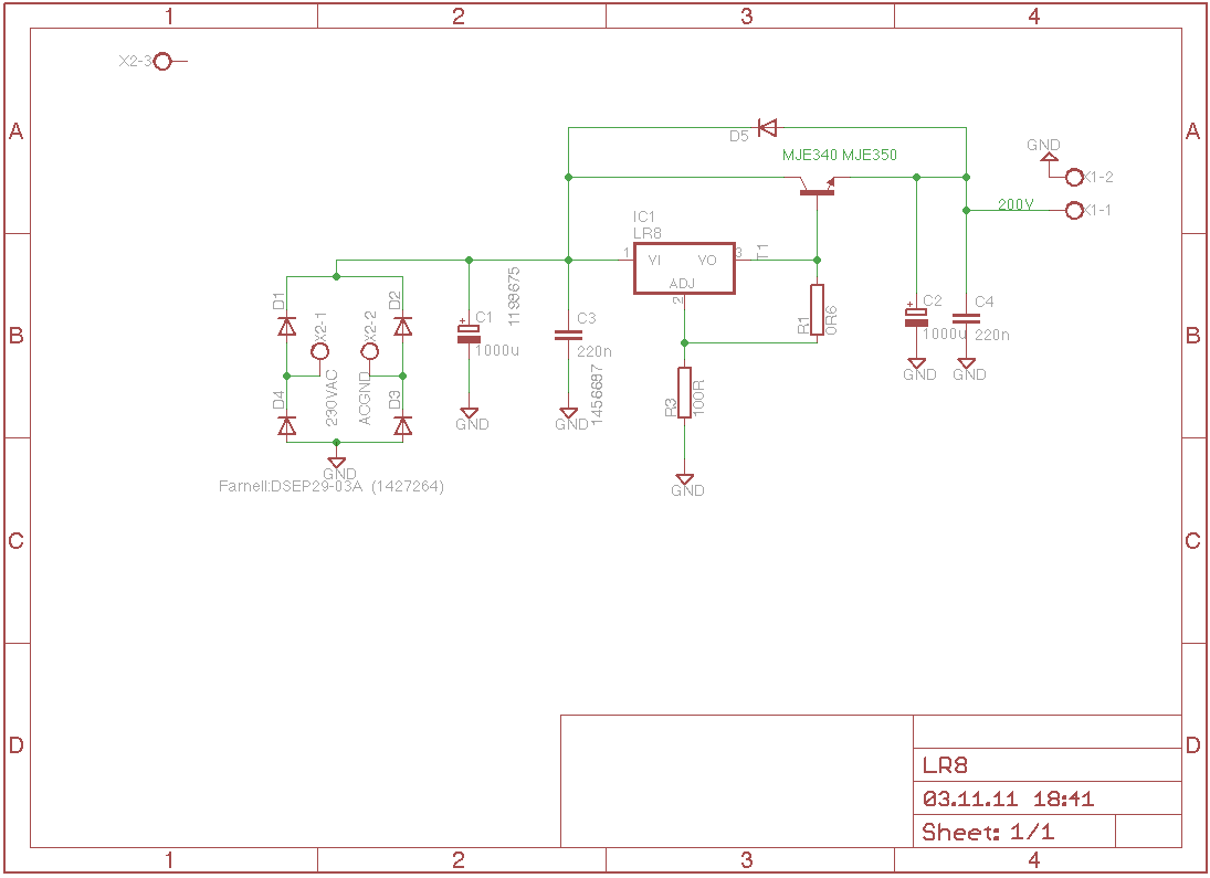

Hallo, habe in diversen beiträgen geschaut, wie ich den Strom "durch"
den LR8 erhöhen kann. Darauf bin ich auf folgende (recht einfache)
Schaltung gestoßen:
 http://www.antiquewireless.org/otb/resto0504.htm
Mit dem in dieser Schaltung verwendeten Transistor kann man jedoch nur
100mA dauerstrom bekommen. Ich beötige ca 300mA (+-50mA). Nun suche ich
einen geeigneten Tranistor mit einer höheren Stromverstärkung. Bisher
habe ich leider keinen passenden Transitor gefunden. Entweder ist hFE
generell zu klein, oder max. Strom zu wenig oder Verlustleistung zu
gering oder oder oder...
Verlustleistung sollte ja bei 30V spannungsabfall und 300mA mindestens
10W betragen... Zur sicherheit sollt er mehr vertragen.
hFE sollte mindestens 30 sein. also 10mA * 30=300mA  --> zur sicherheit
wieder mehr... 50?
Das nächste "Problem": ich möchte den Regler auf 200V dimensionieren.
Laut Datenblatt ist Vout= 1.2V * (1+ R1/R2) +Iadj*R2
Iadj liegt zwischen 5 und 15µA (Datenblatt)
R2 habe ich einfach für erste Rechnungen mit 100Ohm festgelegt. Damit
erhalte ich einen R1 von 0.6 Ohm. Ich finde das sehr wenig. Ändere ich
R2 um jeweils eine 10er Potenz nach oben/unten, verändert sich das
ergebniss nur unerheblich (schon alleine die Tolerazen der R sind
größer).
Ich habe das mehrfach durchgerechnet. Hab ich irgendwo einen Denkfehler?
WEnn nein, ist es überhaupt möglich dann die spannung recht genau
einzustellen?
LR8 Datenblatt: www.supertex.com/pdf/datasheets/LR8.pdf
Für sicherheit mit 220 V ist ebenfalls gesorgt.
