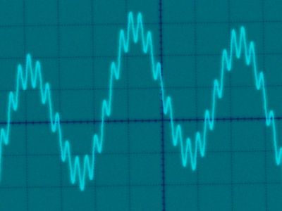

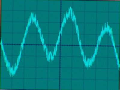

Also bei den block RAMs passiert irgendwas. Ich habe laut timing report keine violation und dennoch bekomme ich glitches im Signal. Original sind das Sinuswellen aus einer DDS und entsprechend clean. Vor dem RAM sieht es auch sauber aus. Die Frage ist jetzt, ob es beim Einschreiben oder Rausholen passiert. Schwer zu sagen. Vielleicht ist da auch von der Synthese her was nicht 100% ok.

JBB schrieb: > dennoch bekomme ich glitches im Signal. Probier mal bitte die Wirkung der unter [1] beschriebenen Workarounds aus. Duke [1] http://www.xilinx.com/support/answers/39977.htm Antwort schreiben |
