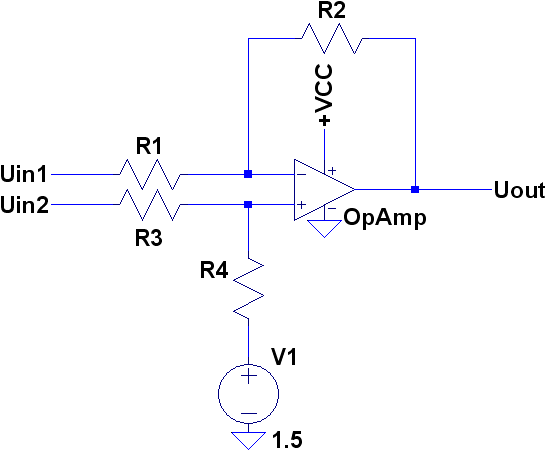

ich grübele im Moment darüber, wie ich die Eingangswiderstände für einen
als Differenzverstärker aufgebauten OpAmp bestimme.
Beim invertierenden Verstärker ist es ja einfach: Am negativen Eingang
ist virtuelle Masse, also ist der Eingangswiderstand = R1. Aber wie ist
das bei der angehängten Schaltung, kann ich dieses Prinzip da genauso
einfach anwenden?
Ist meine folgende "Lösung" so richtig?
a) Die Spannungsquelle ist für die Signalspannung wie ein Kurzschluss,
also kann ich sie in der Betrachtung für den Eingangswiderstand durch
GND ersetzen.
b) Damit ergibt sich für den Eingangswiderstand für das Signal Uin1 =
(R3 + R4) // (Eingangswiderstand OPAmp)*
c) Da am negativen Eingang des OpAmp die gleiche Spannung anliegt wie am
positiven Eingang, gilt für den Eingangswiderstand für das Signal Uin2
hier = (R1 + R4) // (Eingangswiderstand OPAmp)*
* Der Eingangswiderstand spielt aufgrund seiner Größe natürlich effektiv
keine Rolle, den habe ich nur für das Verständnis drin.
Stimmt das alles so?
Danke für jeden hilfreichen Kommentar :)
Für das Gleichtaktsignal ist die erste Rechnung schon richtig. Außer das
es für den negativen Eingang R1+R2 sein sollte. In der Regel ist aber
R2=R4 - nötig ist aber nur R3/R4 = R1/R2.
Für die Gegentaktspannung (also das eigentlich gewünschte Signal) ist
die 2. Rechnung richtig.
