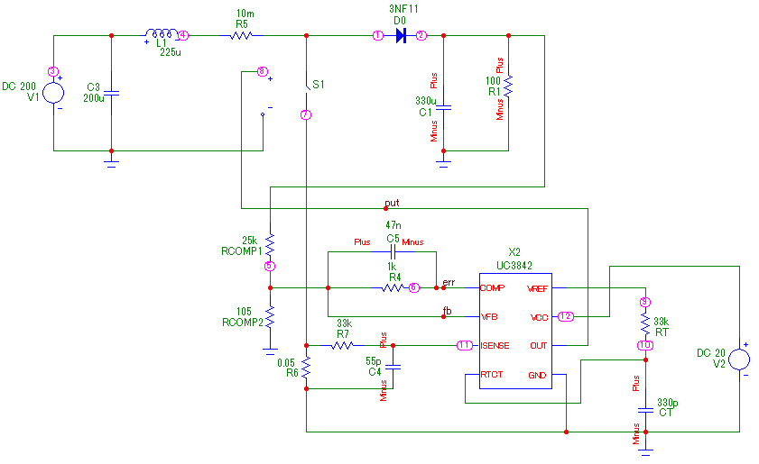

ich bin dabei für meine Studienarbeit einen Hoch-Tief-Setzsteller zu
entwickeln. Nun hänge ich an der Regelung dafür. Diese möchte ich analog
aufbauen und verwende dafür einen uC1842. Ich habe den Hochsetzsteller
schon simulierte und ich weiß, dass es mit einem PWM-Modell
funktioniert. Allerdings scheitere ich im Moment an der Beschaltung des
UC1842.

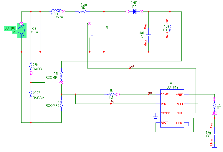

Meine Frage zum angehängten Schaltplan.
1. Die Beschaltung von Vcc ist so zu wählen, dass ich die
Spannungsversorgung laut dem Datenblatt gewährleiste?
2. Vref gibt die Referenzspannung aus, welche ich für die Eingänge COMP,
FB und ISENSE benötige?
3. Wie beschalte ich RT/CT und VREF richtig, damit ich eine
Referenzspannung von 2,5V erreiche?
4. Verstehe ich nicht, wie ich den Eingang ISENSE beschalten muss, damit
ich einen Spulenstrom von maximal 30A im Hochsetzsteller nicht
überschreite.

Soll es nun ein Steller oder was geregeltes werden ?
Ja, wäre gut.
Deine Variante kostet zumindest eher viel Leistung.
> welche ich für die Eingänge COMP, FB
Ja.
Nein.
RT/CT hat damit nichts zu tun.
Die Referenzspannung liegt so wie ich das Datenblatt kenne immer
noch bei 5V. Du wirst sie nicht auf 2.5V runterzwingen können.
> damit ich einen Spulenstrom von maximal 30A im Hochsetzsteller nicht
> überschreite.
Wie im Applikationsblatt gezeigt.
http://www.b-kainka.de/Daten/Uregl/UC3842.pdf
Der UC3842 ist nun dermassen vielseitig dokumentiert,
daß selbst Chinesen seit jahrzehnten problemlos Schaltungen
damit zusammenbauen können.
Mir macht vor allen Dingen Sorgen, daß du nur die Bauteile
zusammenstöpselst, die du verstanden hast, und einfach alles weglässt,
was du nicht verstanden hast.
Vor allem das Thema Kompensation der Regelschleife scheinst du auf diese
Art umgehen zu wollen.
Dann scheint mir, daß du eine Spannung von 1200V (oder zumindest 600V)
erzeugen willst, und mit 100 Ohm belasten willst, also 14.4kW oder
zumindest 3600 Watt. Sei nicht überrascht, wenn das so einfach nicht
klappt.

Dass mein Spannungsteiler für Vcc zu viel Leistung kostet, kann ich
nachvollziehen, allerdings ist mir keine andere Möglichkeit eingefallen,
als ein Spannungsteiler. Hier wäre vll. noch ein Stichwort nett, wie ich
es anders lösen könnte.
Bezüglich Vref und RTCT habe ich mich jetzt nochmal im Datenblatt
belesen. Sehe ich es richtig, dass ich über die Gleichung f =
1/(0.55*RT*CT) die Frequenz des UC3842 einstelle, unter Beachtung:
"For RT > 5 kΩ, td is small compared to tc"
Die üblichen Wandler laden über einen hochohmigen Widerstand einen Elko
auf, wenn der voll genug ist beginnt der Wandler. Schafft es der Wanlder
in absehbarer Zeit (Elko-Inhalt) die Ausgangsspannung zu erzeugen,
erzeugt eine zweite Wicklung belastbare Hilfsspannung für den Regler.
Wenn nicht, stoppt der Wandler wieder, das fiep fiep bei Kurzschluss
eines Schaltnetzteiles entsteht so. Daher lohnt es sich, eine zweite
Wicklung auf der Spule zu haben. Alle anderen effektiven Methoden, aus
300V belastbare 15V zu machen, erfordern sonst eine zweite Spule, gar
einen zweiten Step Down Wandler. Daher ist die Art mit der Hilfswicklung
schlau.

2. Bezüglich dem ISENSE, hier steht im Datenblatt die Gleichung
imax=(N*1V)/RS - bezieht sich das imax nun auf den Maximalstrom meiner
Leistungselektronik - Maximalstrom durch die Spule?

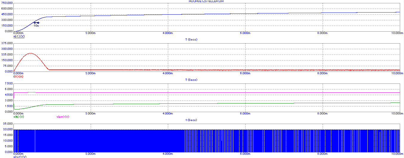

ich habe meine Schaltung nun soweit umgearbeitet, dass ich einen
funktionierenden Hochsetzsteller habe. Auch funktioniert meine Regelung
fast richtig, einziger kleines Manko ist der hohe Spulenstrom am Anfang
(2. Graph von oben - Bereich 0ms - 1ms).

1. Wie kann ich meine Schaltung noch anpassen, dass der anfängliche hohe
Strom umgangen wird? Muss ich hierzu eine Art Rampenfunktion verwenden,
die die PWM über den UC3842 festdefiniert hochfährt?
2. Ich bin mir nicht sicher, ob die Spannungen der Eingänge COMP -
V(err) - und Vfb - V(fb) - nicht gleich sein müssen. Oder muss hier nur
der Vfb Eingang die entsprechenden 2,5V +- 2% aus dem Datenblatt
erreichen und der COMP-Eingang muss der Referenzspannung entsprechen /
entspricht ihr?
3. Die angesprochene Kompensation der Regelschleife sagt mir momentan
nichts. Könnte dies bitte etwas genauer ausgeführt werden, da ich nicht
glaube, dass ich eine Kompensation in meiner aktuellen Schaltung
(unwissend) implementiert habe.
Kann keine Regelung verhindern und auch keine Rampe oder Softstart. Ist
doch klar das der Strom so hoch ist, denn wie soll er begrenzt werden?
DIe PWM hat null Einfluss auf den Strom am Anfang. Da hilft nur eine
Inrush Schaltung.
Der Regler hat keinen I-Anteil also wird das nicht gleich werden. Mach
C5 in Serie zum R und einen extra Kondensaotr parallel.
R7 zum Isense filtern ist zu hochohmig.
Um mehr zu zum hingemurksten Regler sagen braucht man die Ein und
Ausgangssspannungsbereiche und den ESR-Bereich (warm und kalt) des
Ausgangskonensators.
Der Lastwiderstand von 100Ohm deutet auf so 1kW hin, wird schwer bei
deinem Kenntnisstand.
MFG Fralla
Eigtentlich reicht es, R6 grösser zu machen, damit der Wandler nicht
mehr Leistung trasportieren kann, als nötig ist. Das schont auch Spule
und Transistor.
Natürlich kann man auch slow turn on implementieren, das macht man
normalerweise in dem VRef per Kondensator nur langsam steigen darf, aber
Vref wird im UC3842 auch für den Oszillator verwendet. Ich glaube, man
müsste für slow turn on bei UC3842 einen externen OpAmp verwenden.
> entspricht ihr?
COMP wirkt rück auf VFB, wie jede Kompensation jedes OpAmps.
DU musst die Reaktion des Schaltreglers auf Lastsprünge prüfen und die
Kompensation so einstellen, daß die Regelung möglich schnell aber ohne
massive Überschwinger erf9lgt. Kompensation kann man nicht theoretisch
berechnen, weil sie von Bauteil-Nebenwerten abhängt.
http://eelab.sjtu.edu.c
n/dlsy/xp/%E5%BC%80%E5%85%B3%E7%94%B5%E6%BA%90%E6%89%8B%E5%86%8C[%E8%8B%
B1%E6%96%87].pdf
Nützt aber bei Boost überhaupt nichts solange die Spannung am Ausgang
kleiner ist (was immer der Fall ist, wenn der Ausgangskondensator
entladen ist).
Stimmt einfach nicht. Man kann natürlich denn Regler nicht auf das Hz
genau auslegen, aber man sehr wohl im vorhinein abschätzen bei welcher
Frequenz man die Nullstelle hinlegt. Bzw kann man beim Boost berechnen
in welchem Bereich sich der Pol (einer) bewegen wird. Das hängt num mal
von L und C, bzw dem Dutycycle ab(wleches durch Verluste eben etwas
höher wird).
Genauso kann man vorausrechnen ob der ESR über die Temp hinweg in einem
Bereich liegt, wo er hilft die Phase zu heben. (Bei Elkos in der regel
ja, Kerko fast nie). Mit Berechnungen kann man den Regler garantiert so
hinsetzten das er auf anhieb stabil ist und halbwegs gut ausregelt, dann
erfolgt das "Feintunig" auf Lastsprünge bei verschiedenen
Eingangsspannungen und Temperaturen.
Womöglich wird auch etwas Voltage-Mode in den Regler zu mischen sein was
über die Oszilatorrampe in Kombination mit einem kleinen Bipolar leicht
möglich ist.

Mode Regeln. Beim Schalten werden massive Spikes am Isense entstehen die
du stark wegfiltern musst (was Prombeleme im Lightload Bereich macht und
die Ansprechzeit auf Überstrom erhöht). Besser wäre ein exterens LEB
(Leading Edge Blanking). Oder ein anderer Controller (zb ein PFC
controller, dem kann mach auch sagen er soll DC ziehen) mit mehr
Sicherheits und Regelfeatures (LEB, Rampenkompensation, Softstart,
Powerlimit, Burstmode, etc). Aber mit dem standard UC3842 gehts auch,
bzw kann man die Zusatzsachen extern machen.
MFG Fralla
