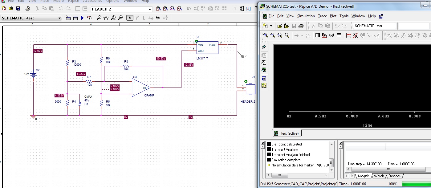

Hallo sehr geehrte Mikrocontroller community

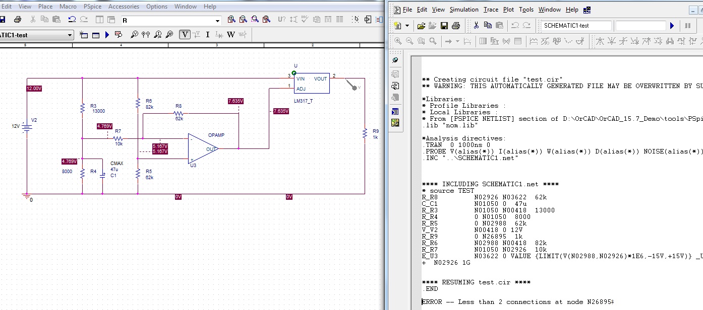

Ich möchte gerne diese Schaltung simulieren doch am ausgang V_out kann
ich einfach keine Spannung messen habe schon versucht den anders zu
beschalten mit Widerstand aber das hilft nicht dann kommt die
Fehlermeldung
ERROR -- Less than 2 connections at node N26895
womit dann der V_out gemeint ist.
Habt ihr einen Rat wie ich die Krücke zum laufen bekomme.
Danke schonmal im vorraus
EdvonSchleck

Das stimmt. Aber das ist leider nicht mein problem, die Fehler sind die
selben.
von Christian L. (cyan)
Die Beschaltung des OPV sieht sehr merkwürdig aus. Siehe auch Ratis Rat
mit den vertauschten Eingängen. Der OPV läuft total am Anschlag
(10,33V). Das sollte dich stutzig machen.
Außerdem würde der Spannungsregler am Ausgang versuchen 11,58V (10,33V +
1,25V) zu erzeugen. Bei einer Versorgungsspannung von 12V wird das
nichts.

So damit sich keiner an der Dimensionierung oder anderem stößt nochmal
das ganze....und es geht net -.-
von Meine Güte (Gast)
Statt mit dem Simulationsprogramm zu spielen solltest du das Datenblatt
des LM317 durchlesen und verstehen.
Nirgendwo in deinem Plan berücksichtigst du die Referenzspannung von
1,2V zwischen Vout und Adj.
Da hilft dir Spice auch nicht weiter.

von John D. (Gast)
Trotzdem müsste die letzte Schaltung von Mike irgendetwas ausspucken.
Auf die Gefahr hin, mich aus Unkenntnis von Orcad lächerlich zu machen:
In der Liste auf der rechten Seite taucht der LM317 nicht auf. Kann es
sein, dass ganz einfach das entsprechende Modell nicht eingebunden ist?

Das gibt meiner Vermutung eine gewissen Rückhalt. Für den OPV U3 hast du
ja auch kein Modell sondern nur eine einfache mathematische Beschreibung
eingebunden...
von Michael R. (mexman) Benutzerseite
Hallo Mike,
verstehe nicht, warum alle ueber Deine Schaltung weinen...das war doch
garnicht die Frage.
Hoer auf John Drake.....
Die Meldung heisst, dass am R9 auf der "heissen" Seite nichts
angeschlossen ist!
gruss
Michael

von Rati (Gast)
Der LM317 scheint jedenfals nicht in deiner Netzliste aufzutauchen...
von Rati (Gast)
Deswegen erscheint R9 auch nicht angeschlossen! Da der LM317 "nicht da
ist", hängt das obere Ende von R9 schlicht in der Luft!!
von Mike P. (edvonschleck)
Klingt aufjedenfall plausibel...jetzt ist nur noch die Frage wo bekommt
man ein funktionierendes Modell vom Lm317 für Pspice her. Habe bestimmt
5-10 Modell(versch. Bauformen) in der Libary aber die scheinen alle net
zu funktionieren. Weiß eventuell einer wo ich da ein Modell oder ne
Libary herbekomme oder wie ich sowas selber erstellen kann?
