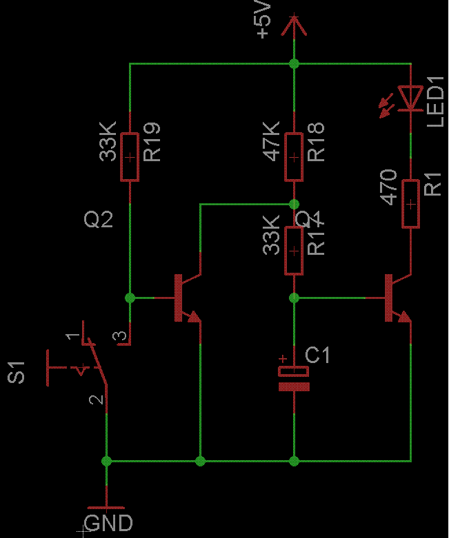

obiger Led Fader funktioniert tadellos. Nur wenn man die Schaltung
längere Zeit "ruhen" lässt (S1 offen), so ist die Anlaufzeit des Fade in
wesentlich höher, d.h. erst nach einiger Zeit kommt das fade in. Weiß
jemand eine Lösung? Vielen Dank im Vorraus ...
Der Elko C1 bleibt erst an der Flussspannung der BE-Diode des
Transistors stehen, entlädt sich dann aber durch Leckströme sowohl der
BE-Diode als auch durch seinen eigenen. Er muss sich dann erst wieder
auf die rund ~0.6V aufladen, bevor etwas passiert.
Korrektur, ich habe übersehen das er sich auch über den ersten
Transistor entladen kann, allerdings kann das auch hier der Grund sein.
Wenn du sofort nach aus wieder drückst, ist der Elko eben noch nicht
leer.
So ist das halt mit schlechten Schaltungen.
Du kannst 220k Ohm von C1+ nach +5V legen,
das verringert die Zeit. Eventuell (vor allem
wenn es sehr heiss ist) leuchtet die LED
dann aber auch schon etwas obwohl sie aus sein
soll.
Dann müsste man 150k nehmen.
Es bleibt also eine schlechte Schaltung,
die SPANNUNG Ube einen bipolaren Transistors
als Schaltschwelle zu verwenden.
