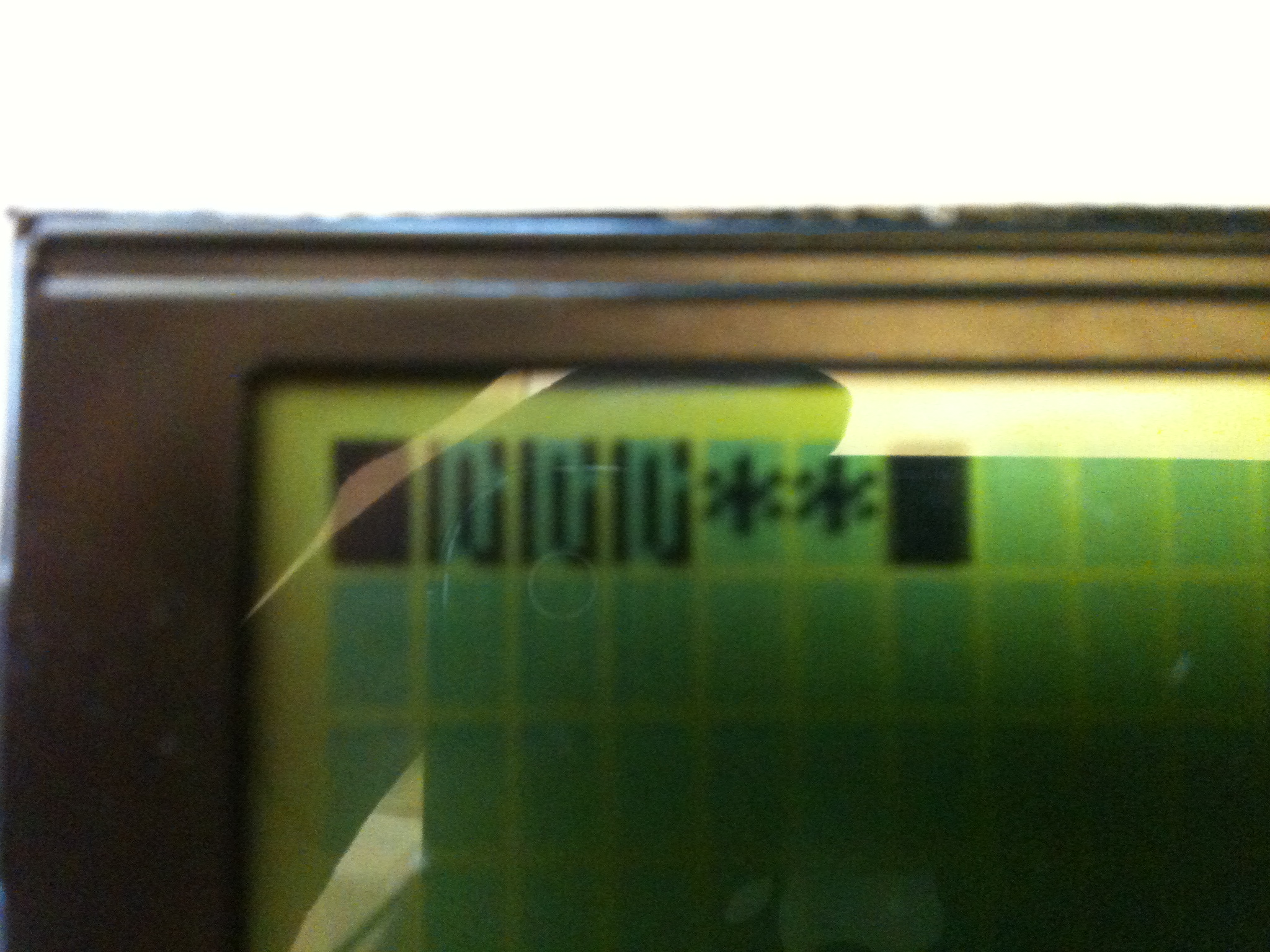

Ich habe jetzt den Code so geändert:
lcd_data('a');
lcd_data('b');
lcd_data('c');
lcd_data('d');
Als Ergebnis Zeigt das Display nun in der ersten Zeile:
(ich werde immer die schwarzen Punkte hinschreiben)
Feld 0: voll ausgemaltes Feld (schwarz)
Feld 1: 0;0 schwarz 0;4 schwarz
1;0 schwarz; 1;2 schwarz; 1;4 schwarz
2;0 schwarz; 2;2 schwarz
3;0 schwarz; 3;2 schwarz; 3;4 schwarz
4;0 schwarz; 4;2 schwarz; 4;4 schwarz
5;0 schwarz; 5;2 schwarz; 5;4 schwarz
6;0 schwarz; 6;2 schwarz; 6;4 schwarz
7;0 schwarz; 7;3 schwarz; 7;4 schwarz
Feld 2: analog Feld 1
Feld 3: analog Feld 1
Feld4: 0;1 schwarz; 0;3 schwarz
1;1 schwarz; 1;3 schwarz
2;1 schwarz; 2;3 schwarz
Feld 5: blinkender Cursor
#2414943

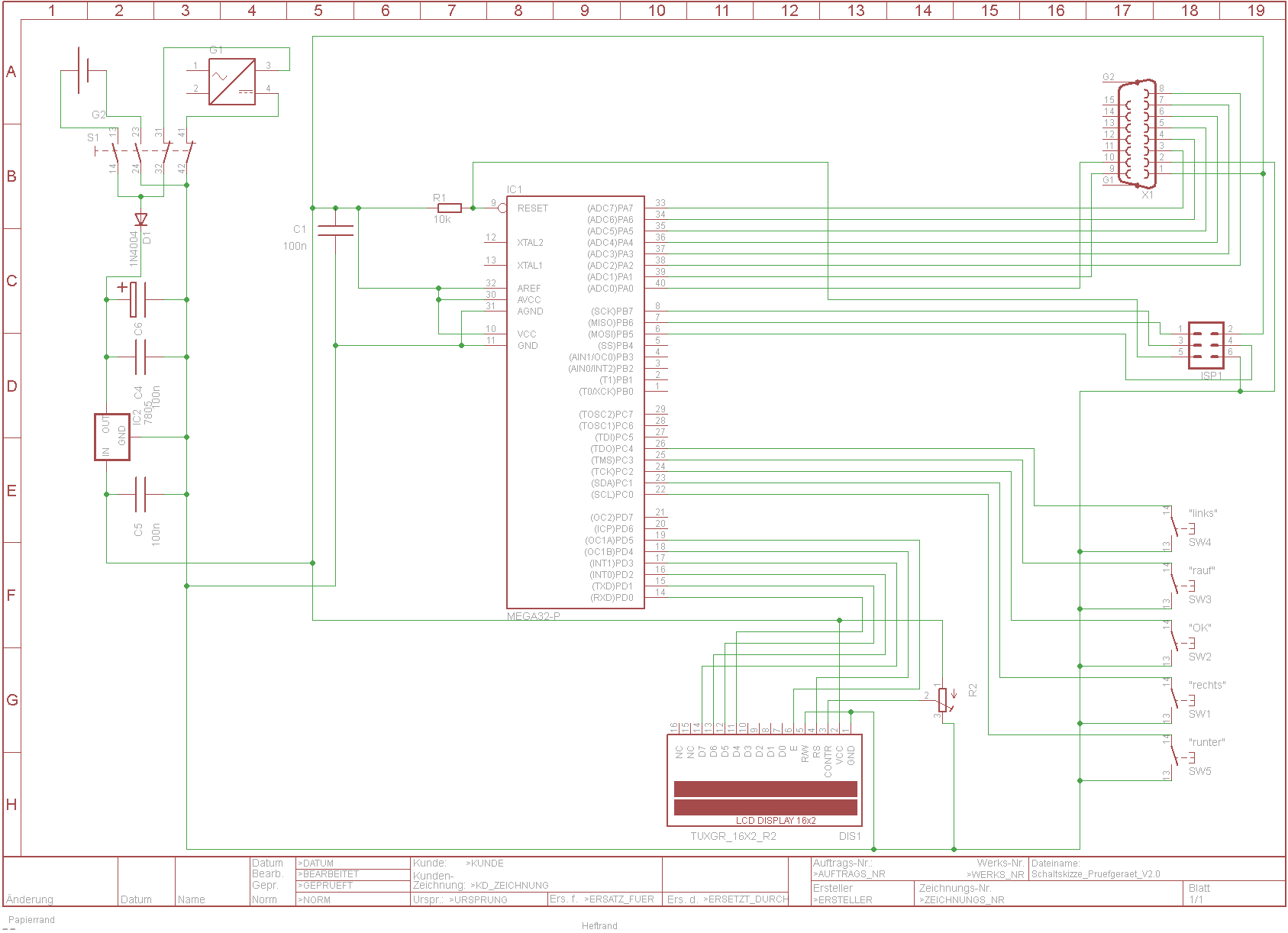

Kannst du noch ein Photo von deiner Verkabelung machen?
(Aber diesmal bitte nicht wieder 1.1Mb. Und wenn die Datei dann auch
noch die korrekte Endung .jpg hätte wär das wunderbar. Denn dann kann
man sie direkt ohne Klimmzüge aufmachen. Danke)

Hallo MWS,
das habe ich gemacht, hat aber keine Veränderung erbracht. Ich habe eben
meinen Schaltplan durchgeschaut, der stimmt mit den Vorgaben des
Tutorials überein. Werde aber jetzt mal in die Werkstatt düsen um zu
schauen ob ich mich nicht bei der Verkabelung vertan hab und auch ein
Foto davon machen (obwohl ich bezweufle das das bei meinen mangelnden
Lötkünsten hilfreich ist).
Gast #2414985
Wenn das noch nicht hilft, ist es möglich daß in den anderen Registern
auch andere Bits zuständig sind, da müsste man nach DB alles vergleichen
und anpassen.
Wenn Du immerhin eine kryptische Anzeige bekommst, versuch doch mal auf
den zweiten Zeichensatz zu schalten.
    lcd_command( LCD_SET_FUNCTION | 0x04 );
Gast #2415064
Liebe Community,
ich muss wohl betrunken gewesen sein, als ich Display und Controller
miteinander verbunden habe. Ich habe 6(!) Kabel miteinander vertauscht
O_o
Ich möchte euch allen ganz vielmals für eure Hilfe danken, der Fehler
ist behoben :D
DANKE DANKE DANKE
Starfire

Hallo ihr Süßen,.
ich habe mal weiter gebastelt und bin auf ein erneutes Problem gestoßen
Mein Display zeigt nun Texte an. Es soll jetzt dazu auf Tastendrücke
reagieren. Das Gerät hat 5 Tasten (rauf runter, links, rechts und OK).
Es gibt keine externen Pull-up Widerstände. Die Tasten sind mit PC0 bis
PC4 erbunden (die Hardware hab ich diesmal schon vorher kontrolliert
:D). Falls es jemanden interessiert: Schaltplan ist im Anhang.

#2416171
Der PORTC hat die Pins für den JTAG (PC2..PC5), dieser ist per default
bei dem ATmega32 enabled. D.h. Du kannst die Pins nicht so einfach für
Deine Anwendung verwenden. Entweder lege die Tasten an einen anderen
Port (was ich Dir empfehlen würde), oder Du mußt den JTAG in den Fuses
abschalten.
Wie schon oben geschrieben, fasse die Fuses am besten erstmal nicht an.

#2416298
Völlig richtig, es möge doch mal binäre dessen ausgegeben werden, was
eingelesen wird. Hier kann man dann feststellen, zB ob überhaupt gelesen

#2416384
Starfire schrieb:
> Hi,
> ich habe sowohl R.s Teil mal einprogrammiert (es lieferte 1) als auch
> Karl Heinz seins (Es wird bei keinem Knopfdruck etwas angezeigt).
OK.
Dann check noch mal dein JTAG
> Als nächstes werde ich denke ich mal Volkmars Tipp versuchen, und das
> ganze mal durchmessen. Leider hat das Labor schon zu (Programmiere im
> Büro)
int main()
  char Buffer[20];
  DDRC = 0x00;
  PORTC = 0x04;
  while(1)
    utoa( PINC, Buffer, 2 );
    lcd_setcursor(0,4);
    lcd_string( Buffer );
du siehst den Zustand deiner Portbits als 0-en und 1-en
Wenn du auf die Tasten drückst, muss sich was ändern.
ungedrückt muss für jede Taste ein 1 Bit da sein und wenn du
draufdrückst muss das auf 0 gehen.
Wenn nicht:
* entweder stimmt an der Verkabelung was nicht und deine Tasten
  sind nicht an C
* oder aber dein JTAG ist noch immer eingeschaltet.
