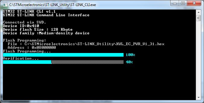

Funktioniert alles ganz hervorragend, beim Aufruf poppt eine Art DOS-Box
auf, die Aktionen werden erledigt, und dann verschwindet die Anwendung
(CLI) wieder sang- und klanglos.

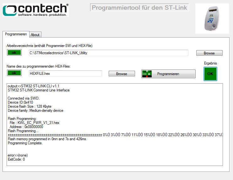

ich habe mich inzwischen zu folgender Lösung entschieden, etwas
umständlich, aber offensichtlich liefert ST-LINK_CLI.exe außer den
Textausgaben keine Rückgabewerte.
Das Starten als Prozess funktioniert, allerdings nur dann, wenn man nach
dem Programmieren kein Verify (-V) macht! Beim Verify bleibt die ganze
Sache hängen und die Anwendung ist tot.
Nur Programmieren geht, die Textausgaben werden umgeleitet, zerlegt, in
einer ListBox ausgegeben, und Teile des Textes werden zum Result
(erfolgreich/nicht erfolgreich umgesetzt.

Der String "Programming Complete" zur Beurteilung der
Programmierergebnisses ist Teil des Ausgabetextes des ST-Link_CLI
Programms (siehe Screenshot).
Das zu meinem Stand, für weitere Infos wäre ich aber immer noch dankbar.
