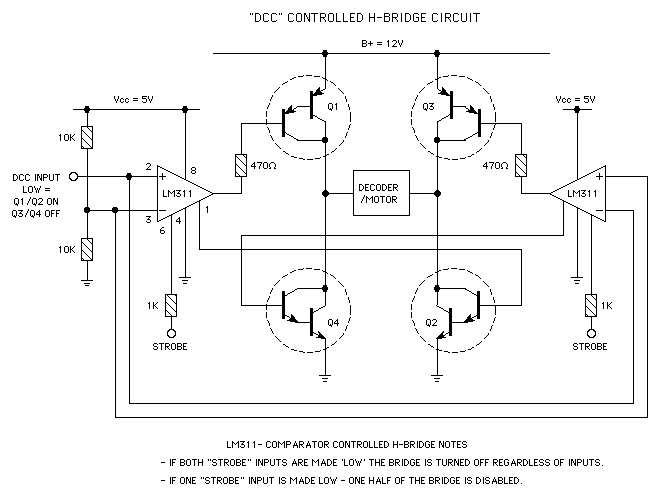

kann mir wer kurz erklären was "strobe" bei IC bedeutet? Habe ich schon
öfter mal gelesen aber nie verstanden was das soll.
Hier im Bild ist so ein strobepin. Der schaltet den LM311 einfach ab.
Hat der immer die selbe Funktion/Bedeutung?
lg
Triti

gib mal in dict.leo.org das Wort in der Eingabemaske ein.
Die möglichen deutschen Übersetzungen liefern dir schon mal gute
HInweise, welche Funktion solch ein "strobe" haben kann
In leo.org oder in einem anderen Übersetzungsprogramm kannst du auch mal
den Gesamt-Text eingeben, der unter deiner Zeichnung steht. Dieser
beschreibt das Verhalten der strobe Leitungen eigentlich hinreichend
genau.
Wobei -  ich würde den da wahrscheinlich eher "enable" oder "disable"
oder so nennen, denn "strobes" sind nach meinem Verständnis Flanken oder
Pulse, aber keine Pegel

Und kannst Du mir nur noch sagen warum bei den oberen Transistoren ein
Vorwiderstand 470 Ohm ist und unten nicht?
lg
Triti

Mir gehts wie dir.
Mit Strobe verbinde ich etwas anderes, als das wozu es hier gebraucht
wird.
Strobe ist normalerweise eine Signalleitung aus einem Leitungsbündel,
die aussagt: alle anderen Leitungen haben jetzt ihre korrekten Pegel
eingenommen, übernimm mal deren Zustand.
