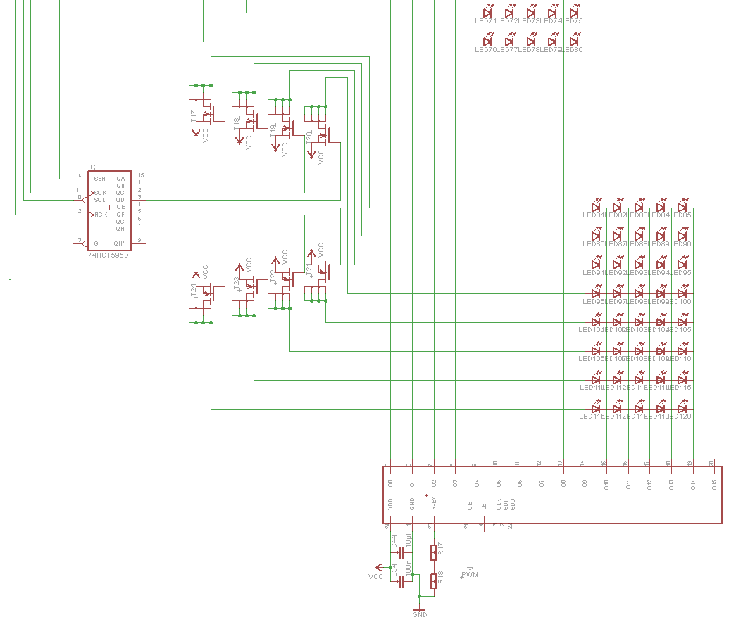

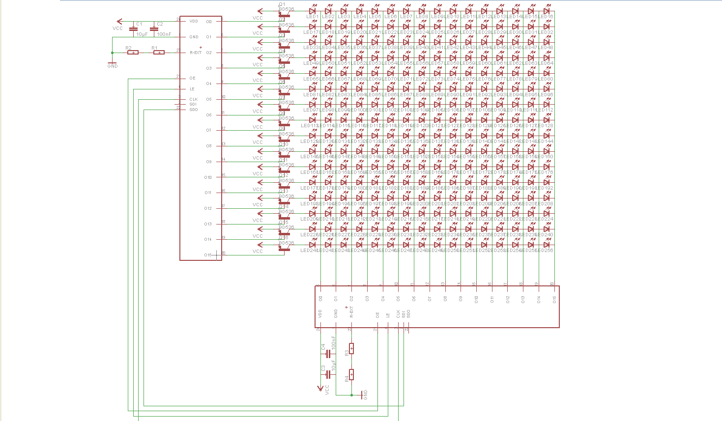

Hab mal ein Plan gezeichnet, könnte das so funktionieren:
Die Basis jedes PNP Transistors liegt an einer Senke des STP16CP05, der
Emitter liegt an der Versorgungsspannung, der Kollektor liegt an der
Anode der jeweils ersten LED.
Die Kathoden der LEDs hängen an dem 2. STP16CP05
Sind 16 LEDs zuviel?, ich wollte zwar ziemliche helle LEDs nehmen und
die dann mit jeweils maximal 3mA betreiben, aber es heißt ja eigentlich
10:1 und nicht 16:1
lg Thomas

Ich bin mir nicht sicher, ob man mit den Dingern wirklich ordentlich
PNPs ansteuern kann, zumindest sind sie eigentlich nicht dafür
gedacht...
Ich würd's so machen:
Nimm zwei von den Teilen und organisiere Deine Matrix statt als 16x16
lieber als 8x32.
Für die Ansteuerung der Spalten nimmst dann ein stinknormales 74HC595
mit dem Du Deine PNPs ansteuerst.
Damit kommst Du dann auch auf ein 1:8 Multiplexing.

Bei Deinem Schaltplan brauchst Du nur einen 595.
Mit z.B. nem BC336 (das war doch der PNP oder?) kannst Du 500mA
schalten, das sollte für 16 LEDs ausreichen. Zur Not halt nen etwas
dickeren PNP nehmen oder die LEDs in zwei Gruppen teilen (wie in Deinem
Plan), aber die Transistoren mit nur einem SR ansteuern.
Mit dem 595 hast Du Recht, die Ausgänge liegen u.U. erstmal auf Masse
nach dem Einschalten, WENN Du den Output Enable ebenfalls auf Masse
liegen hast.
Daher einfach nen Pullup gg. Vcc an /OE dran und den dann mit dem
Controller auf Masse ziehen wenn die Software initialisiert ist -
fertig.
(OE vom 595 solltest Du ohnehin per Controller ansteuern, sonst gibt's
"Geisterbilder" auf der Matrix...)
Ebenso würde ich SCL erstmal auf Masse legen: Solange das auf Masse
liegt sind die Ausg#nge vom 595 hochohmig und die Latches werden
gelöscht. Dann ebenfalls mit dem Controller gg. Vcc ziehen.
Damit kommst Du beim Einschalten erstmal auf nen definierten
Betriebszustand.
Ansonsten sieht der Plan gut aus, die PNPs sind auch richtig rum drin.

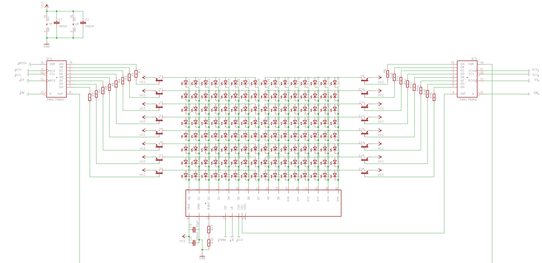

#2416773
Neu schrieb:
> Wieso brauch ich nur einen 595?
> Ich hab ja schließlich 1:8 Multiplexing
Eben drum!
Ein 595 steuert dann 8 Spalten (oder Zeilen, je nachdem wie rum man's
sieht) an.
D.h. Du schiebst die Infos für eine Zeile in den STP16CP05, die Info
welche Zeile aktiv ist dann invers (low-active) in den 595. Ergebnis ist
In Deinem Schaltplan von oben nimmst Du einfach den unteren 595 raus und
hängst die LEDs die davon angesteuert werden sollten rechts neben den
oberen Block.
Grüße,
Christian

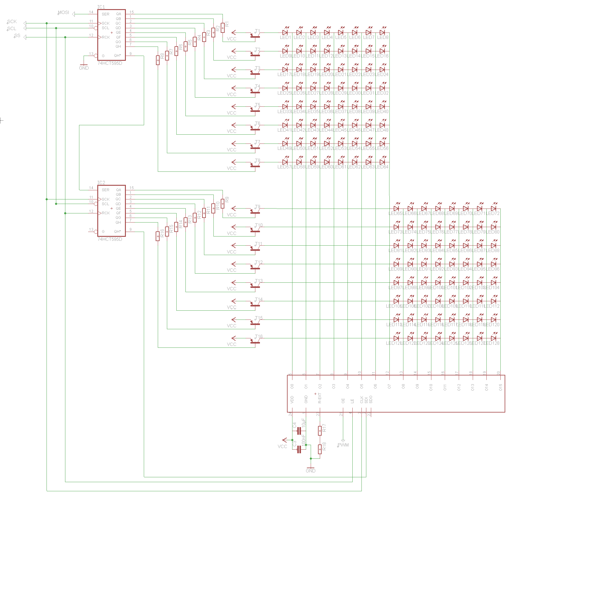

Neu schrieb:
> Mir fällt grad auf, dass ich ja eigentlich nur 3,3V zur Verfügung hab.
> Die Senke wäre ja eine Konstantstromquelle, aber geht das dann
> überhaupt?
Streng genommen ist es ne Konstantstromsenke, keine -quelle. ;)
Ob die 3,3V ausreichen hängt von der benötigten Spannung Deiner LEDs ab.
Bei roten LEDs wird es kein Problem sein, die benötigen so um die 2V.
Bei weissen LEDs wird's ziemlich eng, die brauchen typisch etwas über
3V.
Von den 3.3V gehen aber erstmal ca. 0.6V für den PNP-Transistor ab und
ich glaube der STP16CP05 braucht selbst auch nochmal sowas in dem Dreh
für die Regelung, glaube 0.65V. Macht in Summe dann 1.25V, d.h. es
bleiben von Deinen 3.3V noch 2.05V für die LEDs übrig. Das reicht wie
gesagt grad so für rote LEDs.
Wieso bist Du überhaupt auf 3.3V festgelegt? STP16CP05 kann auf jeden
Fall auch mit 5V arbeiten, dann reicht der Saft auch gut für beliebige
LED-Farben aus...
> Also, nehmen wir mal an, Spalten gehen von oben nach unten, sie werden
> von dem STP16CP05 angesteuert, Reihen gehen von links nach rechts und
> werden von den 74 595 gesteuerten PNPs angesteuert.
Genau so soll es sein.
Du hast dann also 16 Spalten (gesteuert über STP16CP05) und 8 Zeilen
(gesteuert über 74HC595), macht insgesamt erstmal 128 LEDs.
Zu einem Zeitpunkt sind jeweils nur die LEDs einer Zeile an (maximal 16
Stück auf einmal), daher 1:8 Multiplex weil Du 8 Zeilen hast von denen
eine angezeigt wird.
Noch ein Hinweis zur Auslegung der Bauteile:
Da maximal 16 LEDs gleichzeitig leuchten können muss der
Treibertransistor also maximal 16x den (Puls-)Strom für eine LED
schaffen. Empfehlenswert wäre es, zunächst mal die LEDs nur mit 20mA zu
fahren, dann ist die Matrix zwar nicht ganz so hell wie sie sein könnte,
aber dafür raucht nix ab wenn Deine Ansteuerung nen Bug hat und evtl.
einfach mal stehenbleibt.

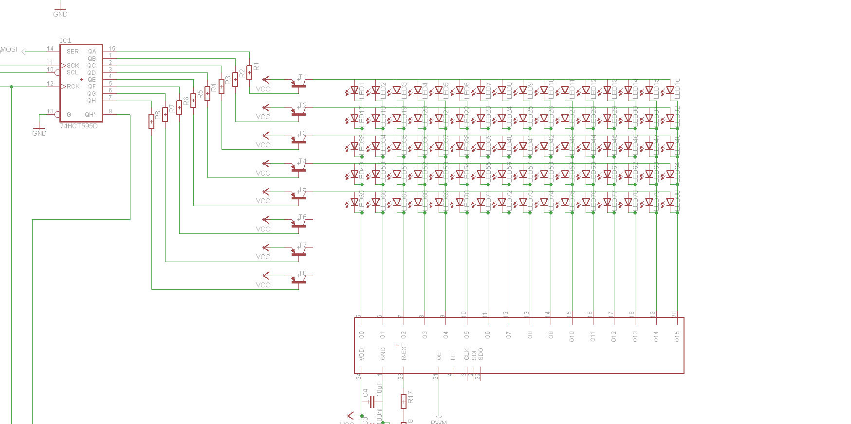

Ich hab mich jetzt für 24x5 entschieden.
Blaue LEDs haben ja über 3V, da geht des echt nicht mehr :-(
Die PNPs hab ich jetzt durch ROHM - RTQ025P02TR (P-Kanal MOSFETs)
ersetzt.
Die Source liegt an VCC, das Gate am 595, das Drain an der Anode der
jeweils ersten LED der Reihe.
#2417297

Ich hab mich jetzt mal am Tutorial orientiert.
Jetzt isses ja möglich, jede LED einzeln anzusteuern, wie regelt man das
jetzt aber mit der Helligkeit ohne vor jedem Anschalten der LED den
Widerstand des STP16CP05 für die Stromeinstellung zu ändern?
Über die Zeit?

Ja, die Helligkeit regelst Du per PWM, wobei PWM hier bedeutet, dass Du
das komplette Bild mehrfach ausgeben musst und dann halt die einzelnen
LEDs nicht jedes Mal einschaltest.
Bild z.B. 10x ausgeben, dabei eine LED nur 5x einschalten und den Rest
aus lassen ergibt eine "dunklere" LED.
Für's erste würde ich das an Deiner Stelle weg lassen, wenn die Matrix
mal läuft kannst Du immer noch versuchen mit den Graustufen zu spielen,
sowas lässt sich nachträglich gut einbauen.

Ich hab jetzt die Reihen nochmal aufgeteilt, damit der Pulsstrom nicht
so hoch sein muss. Pro Reihe sinds 8 Spalten.

Dadurch gewinnst Du aber leider nichts was die Helligkeit der LEDs
angeht...
Begrenzender Faktor ist bei Dir der Pulsstrom pro LED. (Es sei denn,
Deine Stromversorgung wäre so schlaff, dass sie den Strom nicht liefern
könnte...)
Die können maximal 100mA, bei 8 Zeilen ergibt das im Schnitt 12,5mA für
eine LED bei 1:8 Multiplexing.
Ob ein Transistor nun den Strom für fünf oder zehn LEDs auf einmal
liefern muss ist ziemlich egal.
Ausserdem: Wofür das zweite Schieberegister rechts? Die Transistoren
kann das Register links genauso gut mit ansteuern, einfach parallel
anhängen.

Das stimmt, dass ichs eigentlich nicht brauchen würde. Beim Bestücken
werd ichs so machen, wie dus gesagt hast, einfach parallel hängen und
das eine Schieberegister einfach nicht bestücken.
