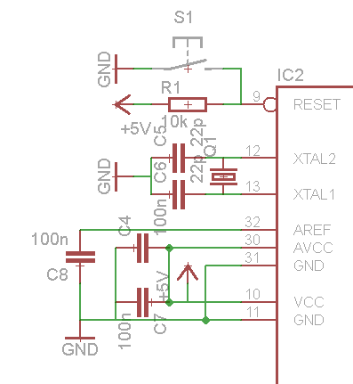

Ich bastel mir gerade einfach ein "Entwicklungsboard" mit einem Mega32,
Ausgänge auf Steckkontakte, Rs232, ISP, etc.
Nun meine Frage, ich habe noch nie mit dem ADC gearbeitet. Wie muss ich
denn das genau verschalten, dass ich auch später vielleicht mal auf
externe Referenzspannung nutzen kann. Wo müssen überall 100nF Kerkos
hin? Ich hab in manchen Schaltplänen eine Drossel gesehen. Brauche ich
die wirklich? Habe die gerade nicht daheim.
Danke, schonmal für eure Hilfe, ich hoffe, ihr verzeiht mir diese
Anfängerfrage.
> Anfängerfrage.
Ach was, jeder fängt doch mal an. Ging mir "damals" genauso wie Dir.
Nun zu Deiner Frage: Beim ATMega32 musst Du einen 100nF-Kondensator
zwischen VCC und GND machen. Außerdem musst Du VCC und AVCC verbinden.
Falls es mehrere GND-Pins gibt, musst Du alle anschließen (auch die
namens "AGND"). Zwischen AVCC und den benachbarten (A)GND-Pin gehört
auch noch ein 100nF-Kondensator. Alle 100nF-Kondensatoren sollten keine
ElKos sein und so dicht wie möglich am µC sitzen! Zwischen AREF und
(A)GND gehört übrigens auch noch ein 100nF-Kondi.
Jonathan

Mega32 schrieb:
> Hallo,
> ich bitte diese Anfängerfrage zu entschuldigen, aber ich habe bisjetzt
> fast nur mit dem Attiny2313 gearbeitet, wo man nur einen 100nF Kerko ann
> VCC und GND nimmt.
Gratuliere!
Das ist schon mal ein guter Anfang.
(Beim Mega32 gibt es 2 Vcc/GND Pärchen. Jedes benötigt seine eigenen
100nF)
Ein 100nF von ARef nach GND ist normalerweise ausreichend.
Ist die Luxusversion.
Bei ARef sagt Atmel im Datenblatt vom Mega16, dass ein Kondi gegen Masse
reicht. Wenn die ADC Genauigkeit kritisch ist, kann der Rauschlevel
reduziert werden, indem man AVcc über ein LC Netzwerk (also Kondi +
Spule) mit Vcc (bzw. GND) verbindet. Im Regelfall reicht aber auch hier
einfach ein 100nF gegen Masse.
Gast #2416626
Die Drossel macht dann sinn wenn du genaue Meßwerte haben willst und die
Stroversorgung mit Spikes verseucht ist. Aber in der Regel reicht ein
100nF Kerko vollig aus. Was für eine Stromversorgung hast willst du auf
Deinem Bord einplanen? Schaltregler oder 7805? Eventuelle Schwankende
Lasten? LED-Matrix gemultiplexte 7-Segment?
Schaltplan?
