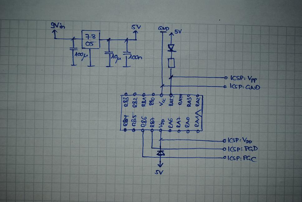

Hallo Elektronikgemeinde,
Aus Verzweiflung wende ich mich an Euch. Ich weiss nicht mehr weiter und
bräuchte ein drittes..viertes Auge, vielleicht seht ihr was ich nicht
sehe.
Also, ich möchte ein Wecker-Programm in Hi Tech C schreiben. Zum
Experimentieren verwende ich vorerst den PIC16F818 weil vorrätig. Aber
soweit komme ich erst gar nicht, da sich der PIC nur sehr zufällig zur
Arbeit überreden lässt (das gleiche Problem übrigens mit zwei anderen
PICs 16F819,16F88). Ich verwende zur Fehlersuche untenstehendes simples
Programm, welches einfach nur Ausgänge invertieren soll um Lebenszeichen
zu geben.
RA0 toggel bei TMR0 überlauf
RA1 toggel bei input chaange auf RB5
RA2 toggel nach jedem aufrauf in der hauptschleife
Das Problem ist nun dass der PIC nach dem Programmieren oder
Anschliessen der Versorgungsspannung nicht startet. Es wird zwar immer
der interne Oszillatortakt am Pin RB6/OSC2 ausgegeben (wie im CONFIG
WORD definiert), aber die anderen Ausgänge schweigen. Was komischerweise
Abhilfe schafft ist bei eingeschalteter Versorgungsspannung den
kompletten PIC aus dem Sockel zu nehmen und wieder aufzustecken .. dann
läuft das Programm zu 50% wie erwartet und die Ausgänge RA0,RA1,RA2
reagieren wie erwartet???
Ich verwende übrigens das Pickit 3 mit MPLAB 8.6 und bekomme weder beim
Compilen noch beim Programmieren irgendwelche Warnungen oder Fehler!
Kleiner Schaltplan im Anhang, allerdings nichts wirklich besonderes.

von togo (Gast)
Mach mal die diode raus und häng den Pullup an die Versorgung.

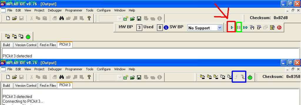

von Carsten S. (dg3ycs)
Das dürfte keinen Einfluss haben wenn er nicht gerade eine Selendiode
aus den 40Jahren verwendet hat ;-) Ist so schon in der AN vorgesehen.
(Um nicht die ganze schaltung beim Programmieren rückzuspeisen!)
Steffen schrieb:
> Oder muss ich den Release Mode noch wo
> anders definieren?
NAja, anders definieren ist evtl. das Falsche Wort...
Das Programm MPLAB hat zwei völlig unterschiedliche Betriebsmodi. Einmal
den DEBUG Modus und einmal den normalmodus.
Du wechselst den Modus in dem du entweder dein TOOL (PicKit) über den
Menüpunkt Debugger oder den Menüpunkt Programmer auswählst.
ICh habe mal zwei Bilschirmfotos (in einer Datei) angehangen.
Der obere Teil zeigt MPLAB im "DEBUGMODUS" hier gibt es noch
Schaltflächen explizit für Start, Stop, Einzelschritt.
Das Untere Bild zeit den "normalmodus", hier gibt es kein Start und kein
Stop mehr, aber noch die Möglichkeit die Resetline auf High- oder LOW zu
ziehen.
Die Schaltfläche für Start habe ich Rot umrandet, die für Halt Grün und
die für Reset im Normalmodus Blau. (Pfeil nach Hoben besdeutet
-Resetzustand auflösen, CPU arbeiten lassen)
Es kann sein das du diesen Grün leuchtenden "PowerKnopf" nicht hast, der
erscheint nur wenn du in den Settings "Power Target von Programming
Tool" angewählt hast, deine Schaltung also über das PK ihren Strom
bekommt.
Carsten
von Steffen (Gast)
MPLAB ist schon die ganze Zeit im Normalmodus ("Programmer > Select
Programmer > Pickit3" ausgwählt). In Version 8.6 gibt es im Normalmodus
allerdings noch ein Dropdown in der Menüleiste, wo man zwischen "Debug"
und "Release" auswählen kann. Das stand bei mir zuerst auf "Debug". Hab
ich aber nach Carstens Hinweis schon geändert, leider ohne positiven
Nebeneffekt.
Diode, Pullup oder Brücke .. macht alles kein Unterschied, Problem
bleibt!

> Braucht der PIC nicht eine Negativelogik am MCLER Pin?
> also +5V
Ja, +5V am !MCLR damit der PIC losrennt.
Aber die hat er ja laut Schaltplan angelegt!
(Ra5 = !MCLR)
Carsten

von Frank B. (frankman)
MCLR soll ÜBER 10K an VCC angeschlossen sein.
Zwischen MCLR und Programmierinterface sollen noch 470R
--> Carsten, wie geht das? Mit dem PK2 einen Atmel flaschen? Hast du da
vielleicht eine Beschreibung?

Apropos g., der !MCLR/RA5 Pin hat 5V (siehe Schaltplan in der ersten
Nachricht)
von Steffen (Gast)
Echt? Das seh ich zum ersten Mal .. aber schaden kann es ja nicht
solange PK3 noch die 12V für VPP aufbauen kann.
da es jetzt läuft können wir ja noch ein OT machen:
Einen Widerstand hat er ja im Schaltplan. Die 10K sind eine Empfehlung
es funktioniert aber ein wesentlich größerer Bereich. Wenn man
ausschließlich ohne angelegte Betriebsspannung flasht, also den PIC
übder den PK mit Spannung versorgt, dann könnte man auch ganz auf ihn
verzichten.
Die Diode ZUSÄTZLICH macht aber auf jeden Fall Sinn, denn sonst kommt es
es unter Umständen zu einer Rückspeisung und die höhere
Programmierspannung liegt auf der kompletten VCC Schiene an!
Auch das ist eine Empfehlung, die recht gut Verhindert das bei
Schaltungsfehlern das PicKit zerstört wird. Es funktioniert aber
problemlos ohne, im Fehlerfall ist das Risiko eines Defektes am PicKit
aber deutlich größer. (z.B. wenn !MCLR ohne Widerstand an VCC hängt und
das PK versucht die REsetleitung auf Null zu ziehen. Dann hat man einen
satten Kurzschluss!)
