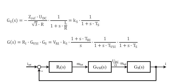

Ich bein gerade dabei einen PI-Regler für eine Stromrichtermaschine
auszulegen.
Habe ein .m File zur Bestimmung der Reglerparameter (Vr und Tr) nach dem
Frequenzkennlinienverfahren geschrieben. Der Regler wird jedoch
instabil.
Wo liegt der Fehler? nach dem FKLv sollte doch ein stabiler Regler
rauskommen.
Parameter: Grenzfrequenz 200Hz, Überschwingen: 3%
Regelstrecke mit Beziehungen ist im .jpg dargestellt G_VSI ist eine
Totzeitstrecke mit 330ns Verzögerung
Danke
Gast #2417783
Da hast du recht,
Ich probiere gerade eine alte Studienarbeit nachzuvollziehen und das ist
die Angabe daraus.
Als Reglerdaten hat er jedoch mit dem FKL folgendes erhalten:
Vri=12.2
Tri=0.5685
Das liefert bei mir jedoch keinen stabilen Regler und auf diese Daten
komme ich auch nicht. Das wäre ja nicht das problem - Die Frage ist
vielmehr wie kommt man auf einen stabilen Regler?
