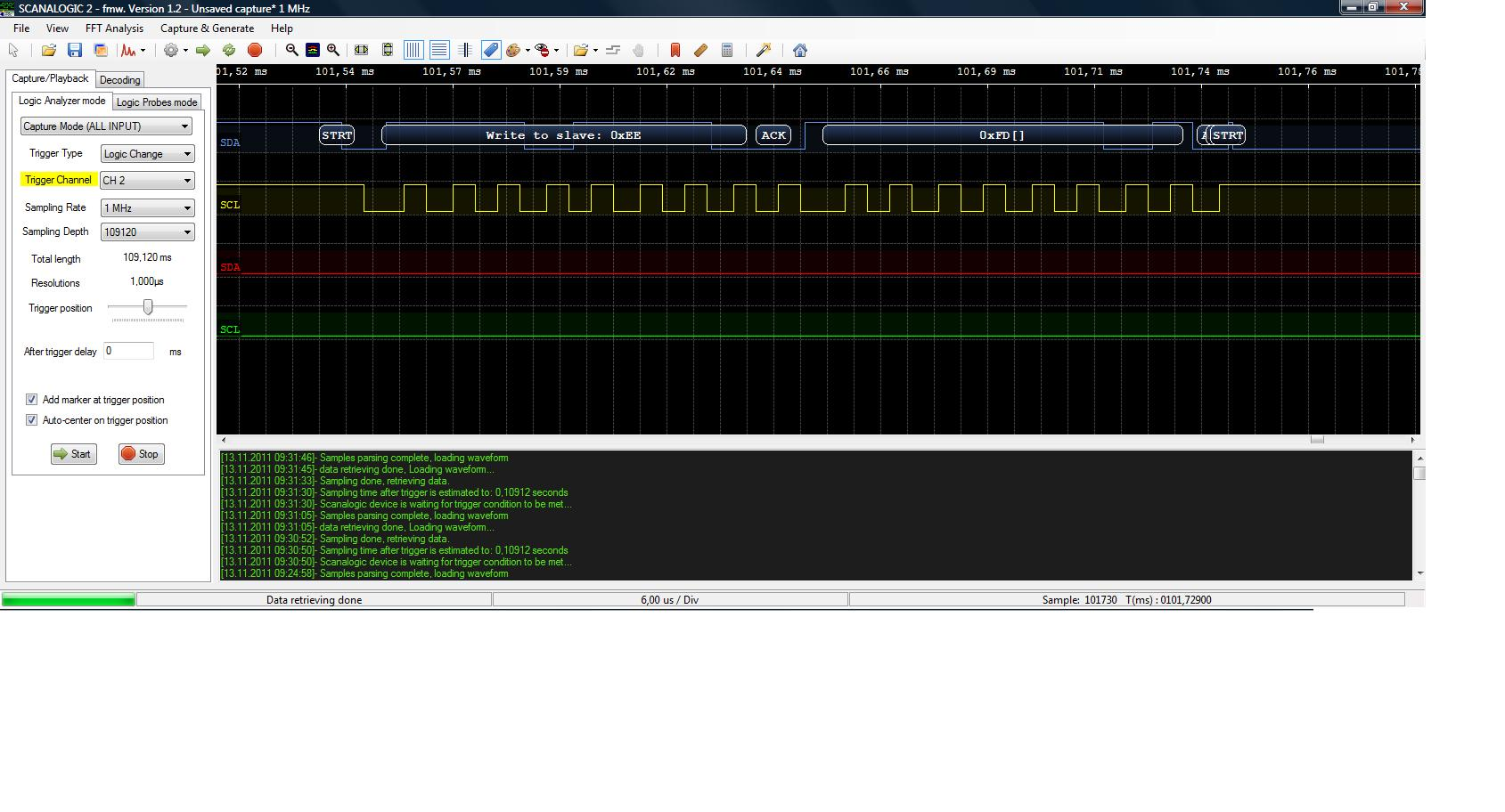

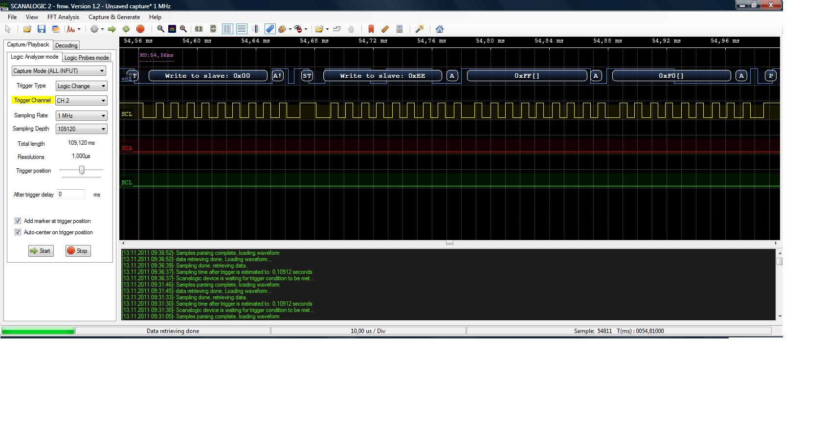

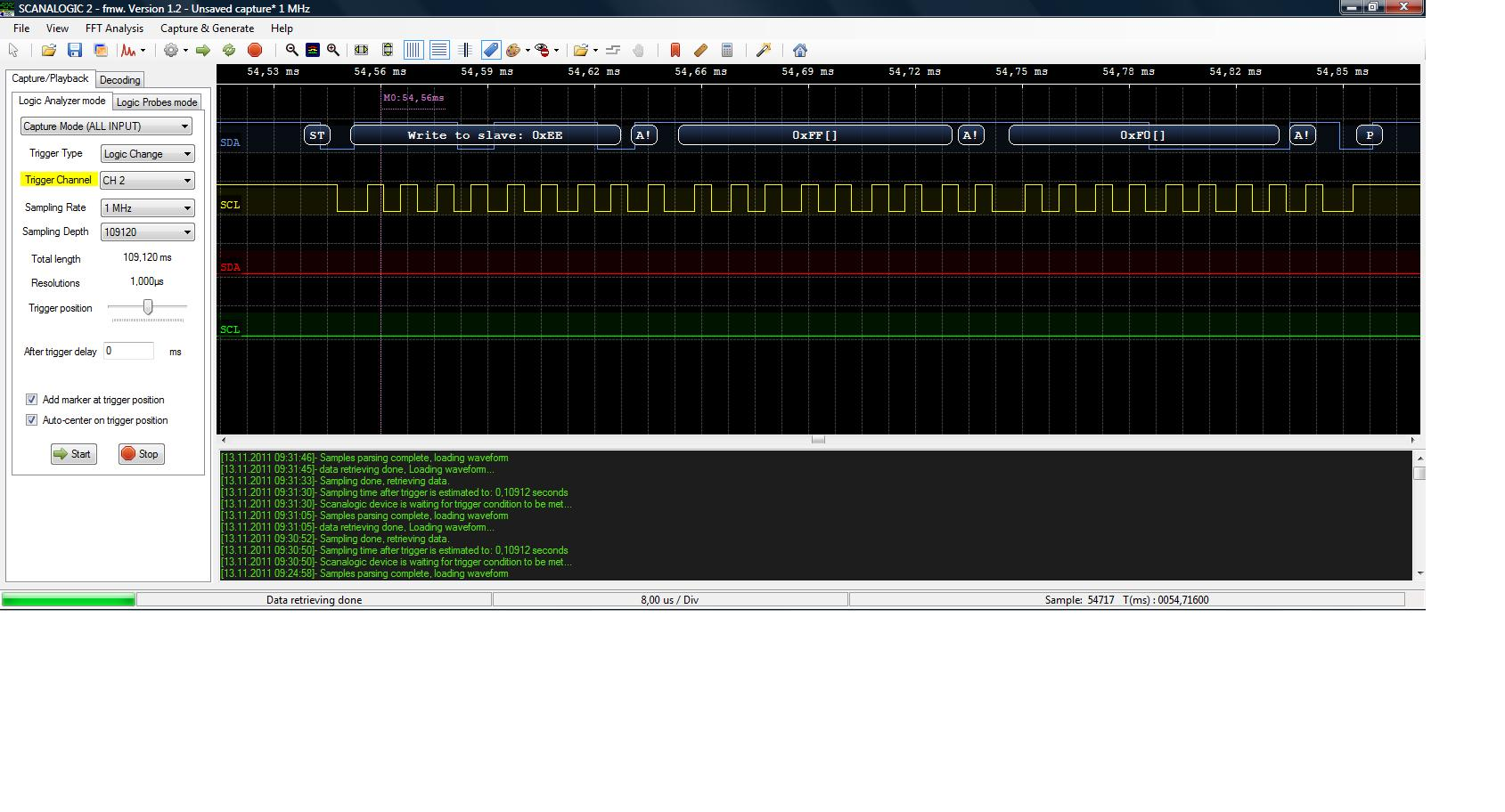

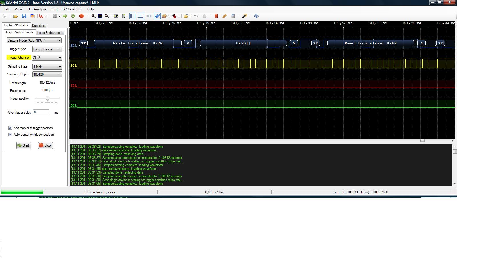

Hast du mal ein Bild von dem Timing mit deinem Logic Analyser?
von Matthias (Gast)
Hier die Screenshots!
Teil-1 = Messung auslösen
Teil-2 = Messwert laden (nach 50us Delay)
Versuch 1 (lt. Datenblatt):
Teil-1: Ich bekomme ich kein ACK
Teil-2: Dieses Stop/Start komm vom Modul und damit verliert der uC den
Bus.
Versuch 2:
Teil-1: Wenn ich irgend etwas davor sende, bekomme ich auch die ACK's
Teil-2: Gleich wie bei Versuch 1, bun einen Schritt weiter.
mfg
Matthias

von Steffen H. (avrsteffen)
Hallo Matthias
Leider kann ich die SCL Frequenz nicht so korrekt bestimmen. Aber ich
glaub die ist noch zu hoch. Bin auf irgendwas über 500kHz gekommen.
(666kHz?)
Die könntest du nochmal nachmessen.
>Bus.
Meinst du diese Spitze auf SDA am Ende?
Hast du mal das noch eingebaut was ich weiter oben geschrieben hab? Den
SCL mal vor dem ACK/NACK abfragen, ob er vom Slave noch auf low gehalten
wird?
Zeig doch bitte noch deine I2C Software Routine her.
Gruß Steffen

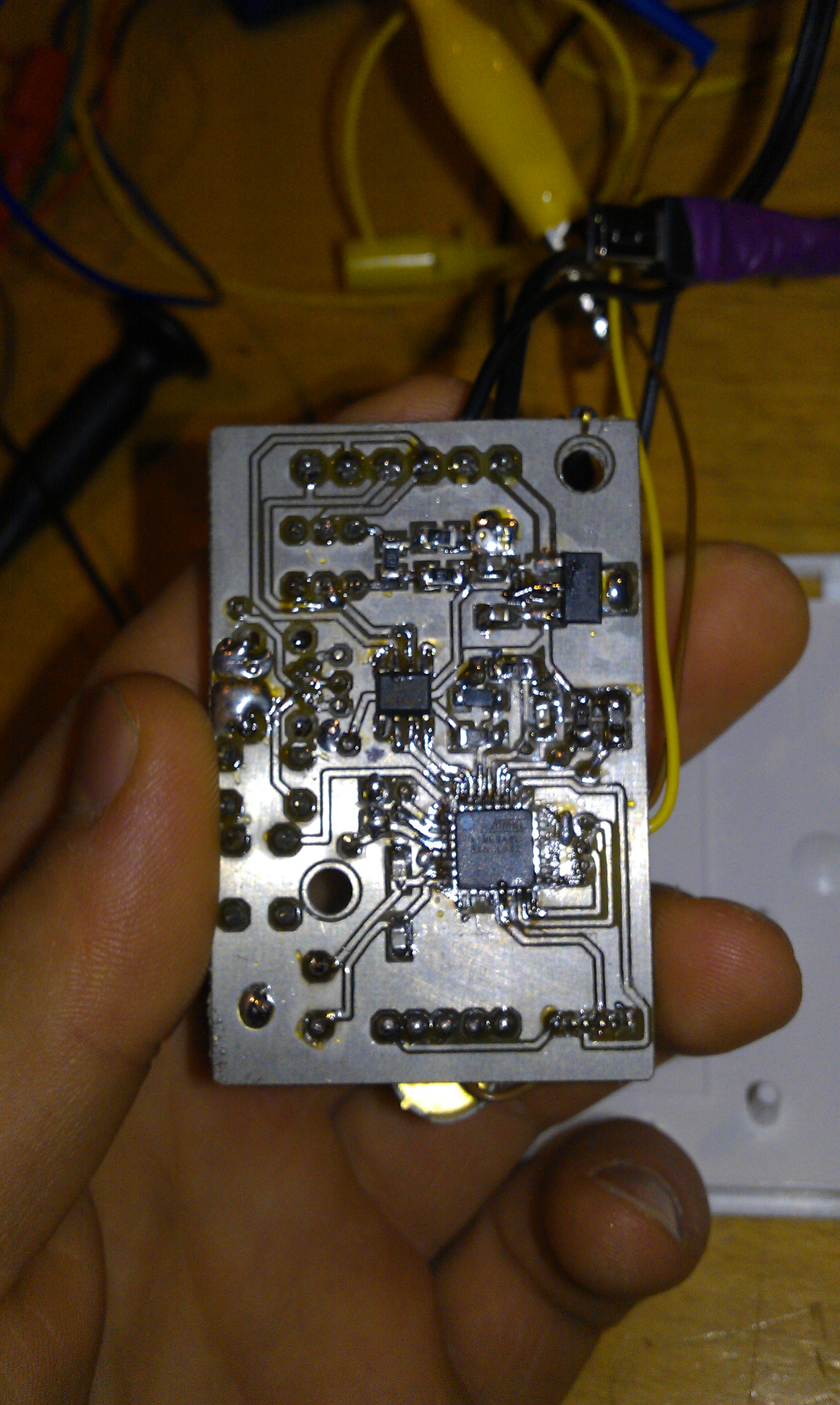

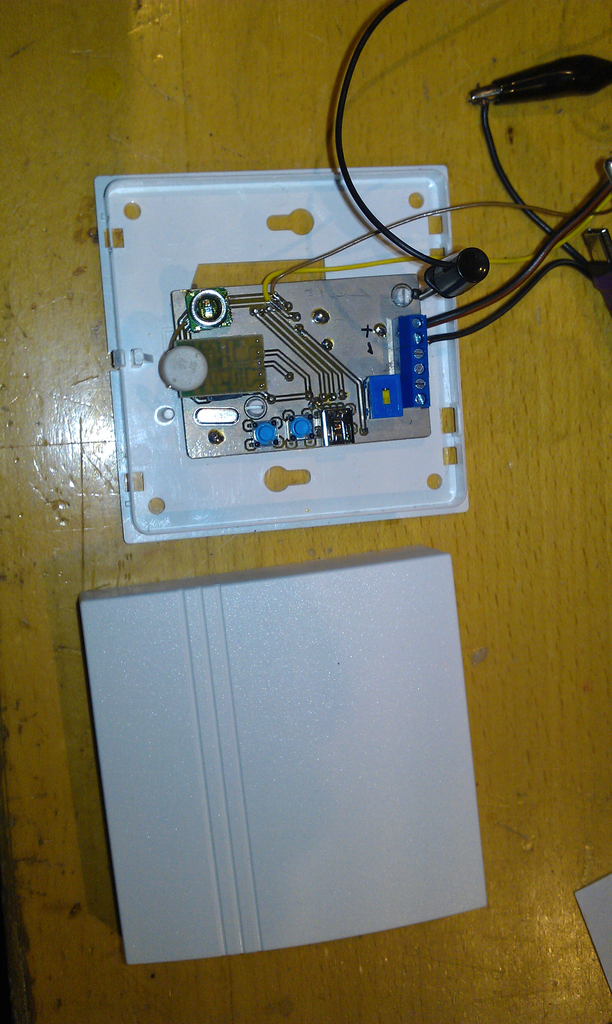

Ich habe eine Doppelseitige SMD Platine angefertigt, mit folgender
Bestückung.
Atmeaga8L, ST485(für Busankopplung), HP03S und HH10D (Luftfeuchte)
...und das Ganze in einem Wandgehaüse.
Ich habe halt bei der Planung ein paar Masse durchkontaktierungen
vergessen, diese ich nach erster Durchsicht auch gefunden habe.
Leider hatte mein HP03S immer noch keine MASSE.
VIELEN DANK für eure Bemühungen!!!

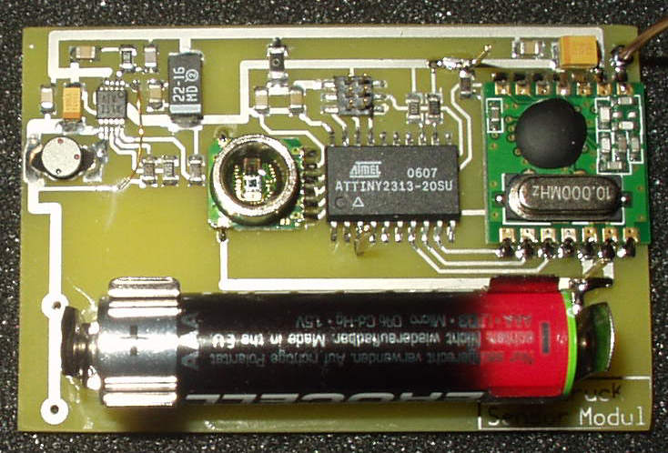

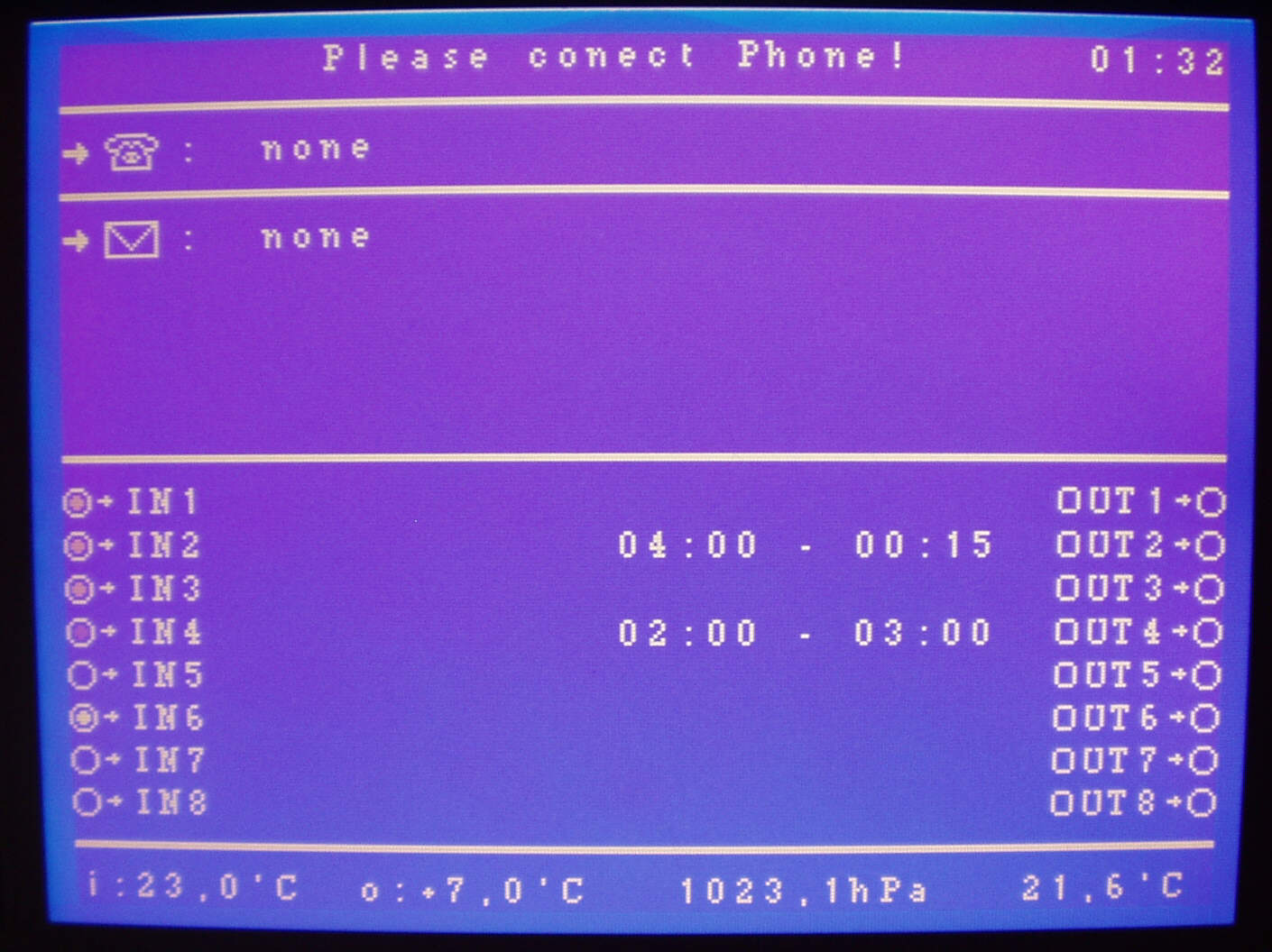

Hallo Mathias
Ich hab jetzt mal ein paar Bilder von meinen Modulen und der Anzeige
gemacht. Jedes Modul hat noch einen Schaltwandler (TPS61016) mit drauf.
Dieser holt mir das letzte Volt aus einer Batterie (Vbatt = 0,85V..
3,6V) und generiert mir daraus 3.3V
Wenn der Strombedarf weniger als 1mA sinkt (Sleep Modus) geht auch der
Schaltregler in so eine Art Schlaf-Modus und pulst nur noch den Ausgang
damit die Stromversorgung aufrechterhalten wird.
Mal sehen wie lange dann eine 1,5V Batterie (AAA) hält. Kann wohl ein
weilchen dauern bis ich zu einem Ergebnis gekommen bin :-)
Demnächst will ich die Empfängerseite auf RFM12 umbauen, um auch senden
zu können. Das brauch ich noch um einen RFID-Leser per Funk mit
anzubinden.
Das Layout der Module könnte ich bei Interesse auch noch hochladen.
@Mathias
>Zu der Genauigkeit kann ich leider keine Aussage treffen. Ich weiß auch
>nicht, wie du die berechnet hast.
Kannst du dazu noch näheres schreiben?
Gruß Steffen
