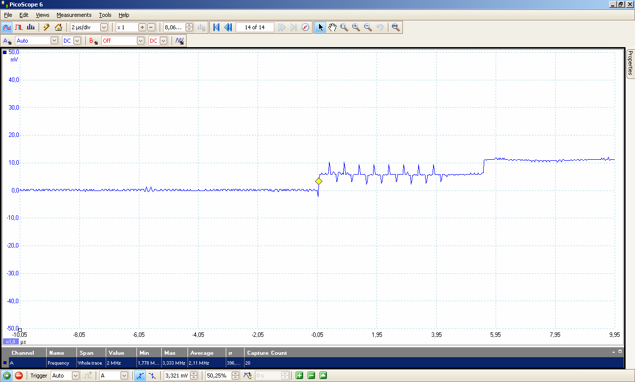

ich möchte mittels ADC081S021CIMF Analog-Digital Konverter (8bit) mit
einem Atmel at90usb162 über SPI kommunizieren.

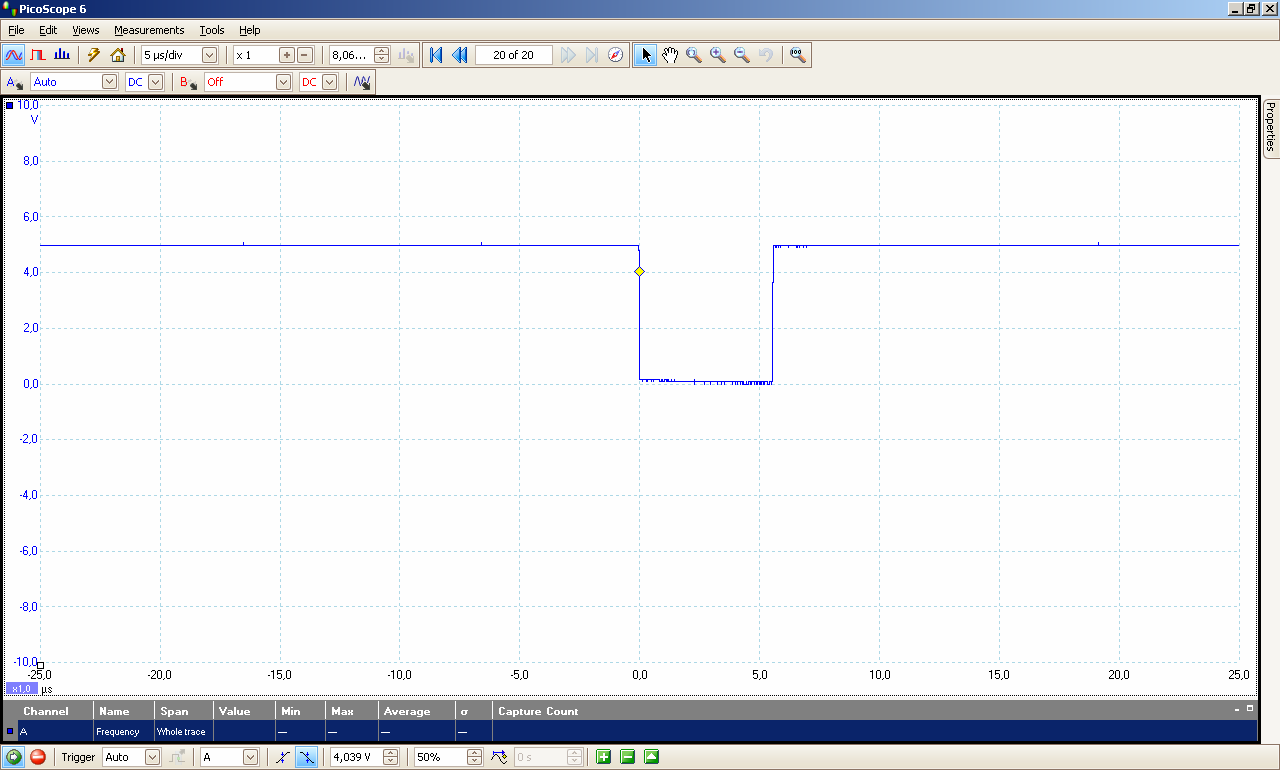

Habe ein Programm geschrieben, in dem ich einen Timer verwende, der alle
0.5sec einen Interrupt auslöst, indem ich das CS# auf 0 ziehe, um eine
Konversion zu starten. (Im SPI Transmition Complete Interrupt ziehe ich
CS# wieder auf 1) Wie an angehängten Bildern zu sehen ist, klappt alles,
bis auf die Ausgabe/Konversion der Daten. Aber der ADC ist nagelneu,
also glaube ich nicht, dass der kaput ist?! Man beachte vor allem den
Spannungspegel des Datensignals!.
Habt ihr eine Idee woran das liegen könnte?

von Stefan E. (sternst)
Wie sieht das Signal auf der Datenleitung aus, wenn du alle 15(16) Bit
ausließt, und nicht nur 8?
Wie ist der ADC081S021 an den AT90USB162 angeschlossen?
Wie sieht der SPI-Code aus?

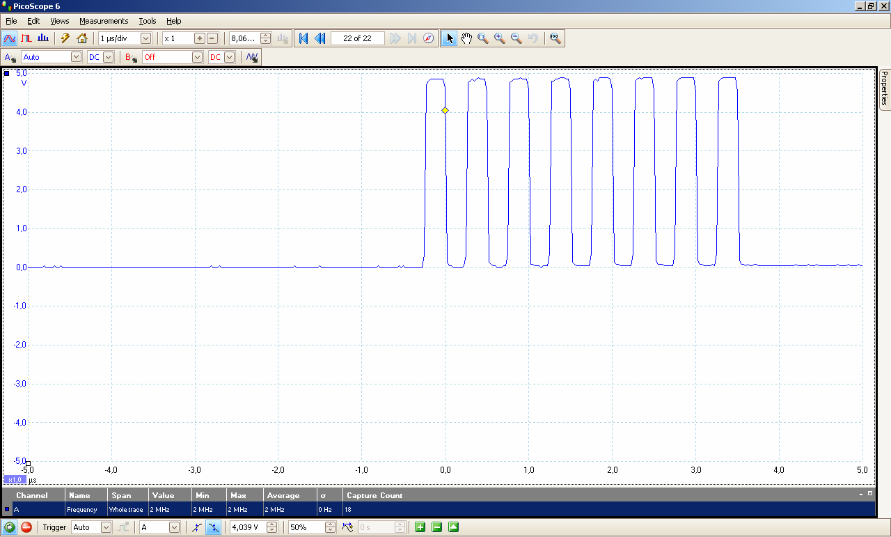

Bezüglich 16bit auslesen:
Ich verwende wie gesagt die SPI Einheit des at90usb162 und die erzeugt
automatisch ein SCLK Signal wie in erstem Post, das 8 Flanken hat (weil
ja auch das Datenregister nur 8 Bit hat) Um wirklich 16 Bit auszulesen
müsste ich das SCLK Signal softwaremäßig erzeugen, oder?

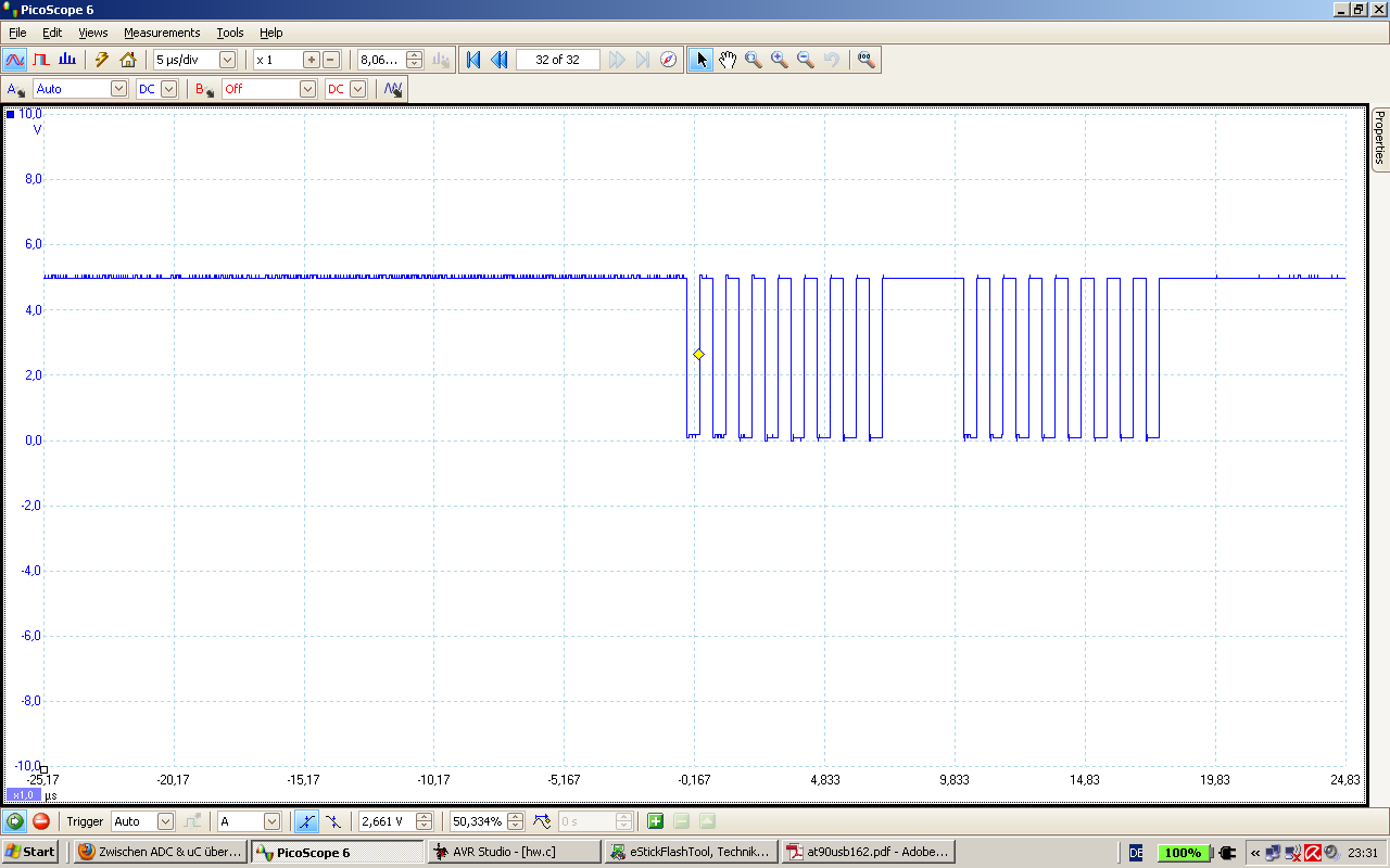

von Peter (Gast)
Hey,
also im Datenblatt des ADC steht, dass eine Mindestfrequenz von SCLK von
1MHz gefordert ist. Habs jetzt aber eben gerade mit einer niedrigeren
Frequenz versucht. Keine Änderung.
MfG. peter
von Peter (Gast)
@Stefan Ernst
Das habe ich bereits ebenfalls versucht, doch leider ist die
Interruptbehandlung nicht schnell genug, dass das komplett ohne Pause
geht, auch wenn ich im Transmit Complete Interrupt sofort wieder eine
Übertragung starte entsteht eine Pause (siehe Bild Anhang). Aba danke
für den Tipp.
MfG. peter
Starte die erste Übertragung, warte in einer Schleife, und starte dann
die zweite.
von Peter (Gast)
Hey,
@Stefan Ernst
Ja so klappt es! Vielen vielen Dank! Man, dass ich da nicht slebst drauf
gekommen bin, nachdem der Auslesevorgang ja sogar so im Atmel Datenblatt
gezeigt wird facepalm. Naja Hauptsache es geht.
Danke!
MfG. peter
