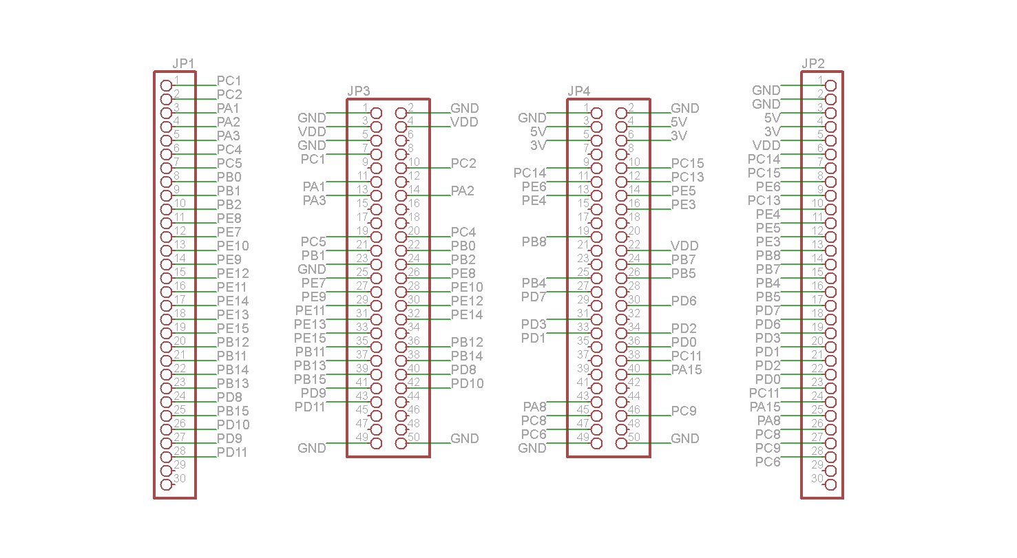

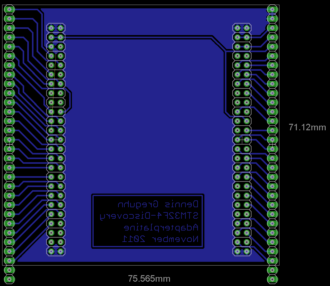

Gast #2433176
W.S. schrieb:
> Als Aufsteck-Modul auf
> eine noch zu entwerfende "richtige" Leiterplatte setzen, wo man dann
> Hände&Füße dran hat?
Und genau sowas hab ich gemacht! Hab das Steckbrett abgemessen und dann
eben jeden freien I/O-Port herausgeführt. Welche frei sind steht ja im
Datenblatt des Boards. Nacher setz ich den Adapter auf das Steckbrett
und kann mal schnell was testen.
Sven Wagner schrieb:
> Wie wäre es mit Audiosignalverarbeitung in Abhängigkeit von der
> Lage/Beschleunigung? Propeller-Audio statt Propeller-Clock...
Eigentlich auch keine Schlechte Idee ;-)
Dennis

Gast #2433824
Roland H. schrieb:
> Ja dann zeig' mal bitte her :-)
Da!
Die ganzen Projekt "Unterlagen" auf meiner Seite. Da ist auch nochmal
die Belegung drin!
Sorry schonmal, dass da zwei Stiftleisten überstehen. War einfach zu
faul mir da zwei wegzumachen. Habs ja sowiso selber geätzt.
Matthias K. schrieb:
> Zum reinen HEX Upload gibt es das ST-Link Utility dort zum Download.
Besten Dank! Probiers grad aus!
Dennis
