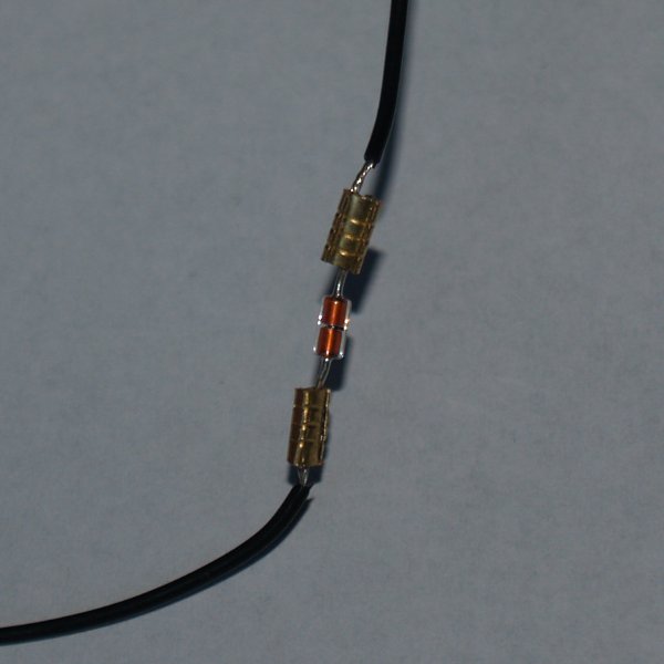

Ich habe für meinen Modell Hubschrauber einen Temperatur Sensor mit dem
ich auf der Fernsteuerung die Temperatur ablesen kann. Jetzt würde ich
gerne wissen was das für ein Typ ist. Bild ist im Anhang.
Technische Daten:
Versorgungsspannung: vermutlich 5V
Gemessener Widerstand: fängt bei ca. 6 k Ohm an und steigt bis ca. 12,4
k Ohm an.
Ich dachte erst, dass er das tut weil ich ihn in den Fingern gehalten
habe, aber das Phänomen tritt immer auf.
Mehr kann ich leider auch nicht sagen.
Hat das einen besonderen Grund warum die Kontakte gecrimpt sind? Da mir
das Kabel des Sensors viel zu lang ist, wollte ich das kürzen: Kabel
durch knipsen und neu verlöten. Ich vermute, dass crimpen
leichter/schneller ist als löten?

von Sven P. (Gast)
Könnten Kaltleiter sein (Widerstand steigt mit der Temperatur); durch
dein Messgerät wird der mit einem Mess-Strom beaufschlagt, der dann zu
Eigenerwärmung führt?
von spess53 (Gast)
Hi
Entweder eine stinknormale Diode oder so etwas wie KTY83/84.
MfG Spess
von Rolf Magnus (Gast)
Sieht aus wie eine Diode. Die kann man zum Messen von Temperaturen
durchaus einsetzen. Siehe auch
Beitrag "Temperatur mit Dioden messen?"

Kann ich den Typ noch irgendwie weiter eingrenzen? Auf dem Bauteil steht
natürlich nichts drauf. Ich habe hier nur "normale Hausmittel" zur
Verfügung. Evtl. habe ich auch Zugriff auf ein recht genaues
Widerstandsmessgerät.

von Harald W. (wilhelms)
Joachim J. schrieb:
> Vielen Dank für eure Antworten! Dass man mit normalen Dioden auch
> Temperaturen messen kann, wusste ich noch nicht.
Der Typ spielt keine Rolle. Der Tk ist bei allen (Silizium-)
Dioden gleich.
Gruss
Harald
von Purzel H. (hacky)
Nee. Eine (Silizium-)Diode ist immer gleich. Je nach Strom ist die
Spannung ca 0.7V. Den Strom wuerd ich bei 10-100uA ansetzten. Der
Temperaturkoeffizient liegt bei -2mV/K.
Nimm mal eine 1N4148. Ein Ohmmeter ist der falsche Ansatz. Nimm einem
Widerstand von 100k oder so an 5V.

von Joachim J. (jemand0815)
So. Ich habe nochmal gemessen. Eine 1N4148 kann es nicht sein: Ich kann
mit meinem Multimeter in "beide Richtungen" messen: Egal wie herum ich
die Messleitungen an den Sensor halte, ich bekomme immer den selben
Wert. Also kann es grundsätzlich schon keine Diode sein, oder?
Ich habe hier noch eine 1N4148 gefunden: Da messe ich keinen Widerstand.
Gruß,
Joachim
von Peter R. (pnu)
1. Bist Du sicher, dass die Kontakte gecrimpt sind und nicht in einer
Hilfshülle verlötet?
Das Messergebnis kommt mir unwahrscheinlich vor:
2. Ein Temperaturfühler, der innerhalb von ca. zehn, zwanzig Grad bei
Fingertemperatur den Widerstandswert verdoppelt, dürfte ein extremer
Exot sein.
Bist Du sicher, dass Du wirklich den Widerstand alleine gemessen hast,
ohne Einfluss der Beschaltung oder Fremdspannung?
3.bleibt der Widerstandswert, in beiden Polungen gemessen, gleich?
Aeh... Ja. Der schwarze Ring einer Diode fehlt. Dann sollte man eine
richtige Messung machen. Nicht mit einem Ohmmeter. Sondern mit einem
Spannungsteiler, der hinreichend wenig Spannung & Strom ueber dem Teil
laesst.
Da bin ich mir ziemlich sicher.
> Exot sein.
Ja. An dem Sensor hängen sonst nur noch die Leitungen und ein Stecker.
Wenn ich das richtig beobachtet habe, fängt er bei einer Polung bei 3
kOhm und bei der anderen bei 6kOhm an. Mein Multimeter ist nicht das
Beste...
Morgen mehr.
@Michael_: Deine Vermutung?
Das RC-System ist übrigens eine Spektrum DX8, falls das jemanden
interessiert.
Danke schon mal und gute Nacht!
Joachim
von Michael_ (Gast)
Eigentlich ist es eine normale Si-Diode.
Du kannst sie einmal als Fotowiderstand oder anders herum gepolt als
Spannungsquelle betreiben.
Was jetzt? Ist er in beiden Richtungen gleich oder nicht?
So rein vom Aussehen her könnte es auch sowas wie der Conrad-Artikel
467243 sein.
Nabend zusammen!
Ich habe nochmal gemessen: In beide Richtungen ist es der gleiche
Widerstand.
Wenn ich den Sensor anhauche sinkt der Widerstand (ca. 8,3 kOhm), beim
Pusten steigt er (ca. 10 kOhm): NTC.
Der Link zum Conrad NTC geht in die richtige Richtung. Passen tut ja
eigentlich nur der 5kOhm Typ bei 25°C. Aber auch nicht so richtig...
oder doch?
Gruß,
