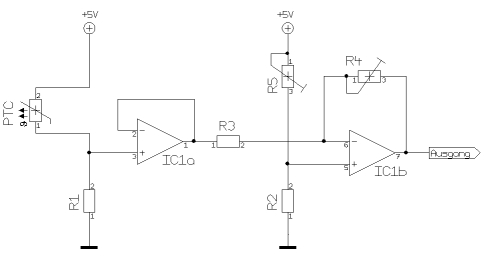

Gast #560156
> bei der hier nötigen genaugkeit wäre der aufwand ein witz
Können wir den Witz mal in Zahlen fassen? Wie ist es mit PT100 + der
folgenden Schaltung (siehe Anhang), wäre das bezüglich schnellster
Ansprechzeit, Genauigkeit und einfacher Eichbarkeit - an einem Punkt mit
Eiswasser - das Optimum?
OPV: 2 x MCP604 oder 2 x MCP6044 oder 2 x TS924 (Vierfach-OP,
Rail-to-Rail), jeweils 2 EUR
8 x Spindeltrimmer a 0,50 EUR
4 x PT100 Dünnfilm-Sensoren in SMD-Bauweise a 3,50 EUR
Das würde dann ca 20 EUR kosten.
