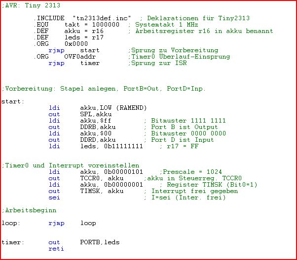

ich kämpfe auch schon lange mit den Timer0 für Tiny2313.
Leider gibt mein Buch nur Hinweise zum Mega8.
Hier mal mein Quelltext:

von Rolf H. (flash01)
Hallo Leute,
erst mal meinen Dank für Eure Infos!
Ich habe gelesen und nochmals gelesen über Timer0 vom 2313,
und anschließendes Interrupt.
Das Register TCCR0 hab ich voll im Griff..eingestellt auf
Prescale 1024.
Das Zählregister TCNT0 auch überschaubar..wird inkrementiert bei Hoch-
laufen, das macht es von alleine..also nicht wichtig.
Das Überlaufregister TIFR..Bit0=TOVO wird gesetzt bei Überlauf.
Das Register TIMSK muß Bit0 = TOIE0 gesetzt werden. Dieses hat
außer I=sei höchste Priorität.
Wie aus den Bild zu sehen, habe ich alles korrekt vorgegeben.
(hoffentlich gut erkennbar)
3 Leds habe ich zuvor an PORTB/Pin0 - 2 dunkel gesetzt.
Und es tut sich nichts, sie bleiben dunkel; über die ISR "timer"
müßten sie alle 3 zum leuchten kommen, oder?
An der Hardware kann es nicht liegen, denn sie lassen sich ohne
Timer problemlos steuern.
Jetzt sind die Experten gefragt!
Grüße
Rolf
Im Buch steht:
TOVO=1 (Überlauf)und TOIE0=1 und I=1 (sei)wird der Timer0 Interrupt
ausgelöst.

von spess53 (Gast)
Hi
Nimm bitte deine ASM-Datei als Anhang.
Kommt darauf an, wie die Leds angeschlossen sind. Der erste Overflow
kommt nach etwa einer viertel Sekunde. Danach passiert nichts mehr.
In meinem Datenblatt ist TOIE0 Bit1. Deshalb ist
ldi akku,0b00000001 auch Unsinn. Mit
ldi akku,1<<TOIE0 passiert das nicht.
MfG Spess
Hallo Spess,
Erfolg....jetzt leuchten die 3 Leds an Pb0 bis PB2 nach Änderung
wie in Deinem Vorschlag.
;Timer0 und Interrupt voreinstellen
ldi    akku, 0b00000101  ;Prescale = 1024
out    TCCR0, akku    ;akku in Steuerreg. TCCR0
ldi    akku,(1<<TOIE0)  ; Register TIMSK (Bit0=1)
out    TIMSK, akku    ; Interrupt frei gegeben
sei        ; I=sei (Inter. frei)
evtl. muß ich bei Prescale auch eine Änderung durchführen,
denn das macht mich dann mit akku, xxxxxx auch stutzig!
Wie soll ich das mit 0101 vorgeben =1024
Die Leds hängen an Plus über NPN gesteuert, d.h. High=LED Pin=1
Allen Anderen antworte ich morgen!
;Arbeitsbeginn
loop:    rjmp  loop
timer:    ldi    leds,0b00000001
    out    PORTB,leds  ;Register r17
    ldi    akku,0b00000111
    dec    akku
    brne  gehe    ;Sprung, wenn akku nicht Null
    ldi    leds,0b00000100
    out    PORTB,leds
    ldi    akku,0b00000111
    dec    akku
    brne  gehe
gehe:    reti
Was meint Ihr, soll ich bei der alten Register-Methode bleiben,
oder mich durchkämpfen.
Grüße
Rolf
von Karl H. (kbuchegg)
Auf jeden Fall: Timer
Timer sind deine Arbeitspferde. Ohne sie sind komplexere Programme nicht
sinnvoll machbar.
> Nun habe ich schon in der ISR herumgefummelt...aber!
Aber was?
> ;Arbeitsbeginn
> loop:    rjmp  loop
>     ldi    akku,0b00000111
>     dec    akku
was machst du da?
Wenn du vorher 7 in den Akku lädst
(warum schreibst du dann nicht auch einfach
      ldi    akku, 7
 ist doch viel einfacher zu lesen. Ob dezimal oder hexadezimal oder
binäre Schreibweise benutzt wird, hängt davon ab, wofür die Zahl steht.
Man wählt immer die Schreibweise, die in der gegebenen Situation die
natürlichste ist. Du willst etwas zählen, also wird dezimal die
natürliche Schreibweise sein, denn du denkst dezimal)
und diese 7 dann um 1 runterzählst, dann steht 6 im akku. Immer. Denn
bei jedem Aufruf der Timer-ISR lädst du ja wieder 7 in den Akku.
das kann daher nie 0 sein
>     ldi    leds,0b00000100
>     out    PORTB,leds
>     ldi    akku,0b00000111
>     dec    akku
>     brne  gehe
> gehe:    reti
Du hast das Prinzip noch nicht verstanden.
In der ISR realisierst du die Dinge, die nach einer gewissen
Zeiteinheit(!) getan werden müssen. Das AUfsetzen bzw. Einstellen der
Umgebung machst du ausserhalb. Die ISR ist wie das Ticken einer Uhr und
bei jedem Tick siehst du nach bzw. bestimmst du, was genau jetzt, zu
diesem Zeitpunkt, bei diesem Tick der Uhr, getan werden muss.
Du denkst noch in Warteschleifen! Und genau das ist der falsche Ansatz.
Du musst in zeitlichen Ereignissen denken.
Tick     ... 1 Sekunde vergangen, was gibt es jetzt zu tun?
Tick     ... wieder 1 Sekunde vergangen, ist jetzt etwas zu tun?
Tick     ... die nächste Sekunde ist abgelaufen, ich könnte mal den
             Motor einschalten
Tick     ... 1 Sekunde aufs Konto gutschreiben, ansonsten gibt es nichts
Tick     ... noch eine Sekunde. Heissa, ich wollte doch nach 2 Sekunden
             den Motor wieder ausschalten! Vor 2 Ticks hab ich ihn ein-
             geschaltet, also ist jetzt der Zeitpunkt, ihn auszuschalten
Tick     ...
Grundsätzlich wirst du Ticks zählen müssen, weil du ja längere Zeiten
als 1 Sekunde brauchst. Nehmen wir mal an, dass der Tick jede Sekunde
kommt (du also genau alle 1 Sekunde einen Aufruf der ISR hast).
Was musst du tun?
   du zählst 1 zu deiner Anzahl an Ticks dazu, weil du ja längere
   Zeiteinheiten als 1 Sekunde haben willst. Wenn du 20 derartige
   Ticks abzählst, dann sind 20 Sekunden vergangen, wenn du bei
   20 angelangt bist (du kannst natürlich auch von 20 runterzählen
   und wenn du bei 0 bist, sind 20 Sekunden vergangen. Kommt aufs
   gleiche raus. Runterzählen ist meist einfacher)
   Solange du deine Sekunden nicht erreicht hast, gibt es nichts
   zu tun -> verlassen der ISR
   Sind die Sekunden erreicht, dann musst du zb etwas schalten
   zb LED ein oder LED aus. Dazu wirst du irgendeinen Mechanismus
   brauchen, der dir sagt ob jetzt ein oder ausgeschaltet werden
   soll. Du kannst zb das Portregister befragen ob zur Zeit
   eingeschaltet ist und dann daraus deine Schlüsse ziehen.
   Wie auch immer, auf jeden Fall muss dann deine Tickzählerei
   wieder von vorne beginnen. D.h. du setzt den Tickzähler wieder
   zurück (auf 0 wenn du ihn erhöhst, auf zb 20 wenn du mit der
   Methode runterzählen arbeitest)
Und eines solltest du auf jeden Fall machen:
In der ISR wird auf jeden Fall das Status-Register SREG gesichert! Das
ist lebenswichtig, weil du nie vorhersehen kannst, welche andere
Anweisungssequenz in der Hauptschleife durch die ISR unterbrochen wird.
Zur Zeit ist deine Hauptschleife noch leer
loop:   rjmp loop
aber das wird nicht immer so bleiben!
mh...nun steh ich da!
erst mal zu spess:
sicher habe ich den Stack initial.
Hab es hier weggelassen.
Das mit TCCR0B und mov r7,r16 zieh ich mir nochmal rein.
Ich denke, wenn ich zu Beginn r16 in akku benenne, soll ich dann
nicht später mit r16 weiter machen.
Am Anfang stehen die .DEFxxx Bezeichnungen.
Nochmals zu diesen Kran:
In AUF  Rechts  Linksbetrieb sind Endlagenschalter eingebaut, aber um
die brauch ich mich garnicht zu kümmern. Der Motor wird autom. ab-
geschaltet. Egal ob 4 oder 5 Sec. die Zeit muß nur so lang sein,
daß die Endlage auch erreicht wird.
Die Abwärtsfahrt zum Contener habe ich mit einem Readkontakt gelöst.
Aber soweit bin ich noch lange nicht.
Vergessen wir doch mal das Thema "Kran" und nehmen eine einzige
LED an PortB,1 gegen Plus über NPN
kleines Quellprogramm:
loop:
pause4 (ca. 4 Sec.)
PB1 = EIN
pause4
PB1 = AUS
rjmp loop
Ich muß doch den Timer0 EIN bzw. AUSschalten, oder sollte ich das mit
sei machen?
Nun lasst mich doch nicht so zappeln, es fehlt nur noch ein Tick
bei mir, dann kommt der Durchbruch.
Meine ISR
timer:
     dec    warte4
     brne
     rjmp   ende4
     reti
Darf ich den rjmp  ende4 innerhalb der ISR machen oder nicht
Bin gespannt, ob ich es schaffe, die eine LED zum blinken zu bringen.
Grüße
Rolf

von spess53 (Gast)
Hi
Richtig. Das sollte dir auch nur zeigen, was du machst. Wenn man einen
Port den Namen 'flashaus' verpasst ist 'out flashaus,akku' richtig. Bei
einem Register aber nicht.
Persönlich bin ich Gegner von diesem .def-Gedödel. Das mag bei solchen
Spielzeugprogrammen ganz nett sein. Bei größeren Programmen kann man
einem Register nicht nur eine Funktion zuweisen. Und wenn man Librarys
für Displays, Sensoren, Schnittstellen usw. schreibt müssen die mit
verschiedenen Programmen konfliktlos zusammenarbeiten. Und da ist nun
mal der Registername der kleinste gemeinsame Nenner.
MfG Spess
Hallo an Alle,
ich habe sofort alles von Karl Heinz ausgedruckt und das Pferd ganz
Neu aufgesattelt.
Ihr habt Recht, das Ding war suboptimal.
Habe also von Anfang Neu aufgebaut und viele Anregungen von
Euch zu Herzen genommen.
Z.B. den .defxxx Düttelkram weggelassen und stur mit r16 losgearbeitet.
Mich um das SREG Register gekümmert und die Sache läuft schon mal.
 Das Thema "Kran" wird ersetzt durch 3 LEDs an PB0-PB2.
Hier also das Neue:
; PORTB: Ausgabe
; PortD: Eingänge
;Datum: 10.12.2011
;AVR: Tiny 2313
        .INCLUDE  "tn2313def.inc"  ; Deklarationen für Tiny2313
        .EQU    takt = 1000000  ; Systemtakt 1 MHz
; r16=Arbeitsregister
    rjmp  start
    .ORG  OVF0addr      ;Interrupt Vektoren
    rjmp  timer         ;Sprung zur ISR
;Stack initialisieren, PortB=Outp., PortD=Inp.
start:    ldi    r16,LOW (RAMEND)
    out    SPL,r16
    ldi     r16,$ff      ; Bitmuster 1111 1111
    out     DDRB,r16      ; Port B ist Output
                   ldi   r16,$00      ; Bitmuster 0000 0000
    out    DDRD,r16    ; Port D ist Input
;Timer0 initialisieren
           ldi  r16,1<<CS02|1<<CS00  ;Prescale = 1024
           out  TCCR0B,r16  ;r16 in Steuerreg. TCCR0
      ldi   r16,1<<TOIE0  ;r16< 1 = Interrupt-Freigabe
      out  TIMSK,r16  ;TIMSK = Timer Interrupt
                            sei  ; I-Bit im Statusregister SREG
                                              ; 0 = Interrupt gesperrt
        ; 1 = "      "  freigegeben
;Arbeitsbeginn
loop:             ldi  r16,2
      out  PORTB,r16
      rjmp  loop
;Interrupt - ISR
timer:    push  r16    ;Register retten
    in  r16,SREG           ;Statusregister
    ldi  r16,1
    out  PORTB,r16
      reti
Wie schon gesagt,das läuft.
Diese Versuche stecken nicht in den Quelltext wie oben!
Nun wollte ich die ersten Gehversuche mit einem Register z.B. r17
in der ISR machen und dieses runter zählen, und da komme ich mit brne
immer noch ins schleudern.
1.Schritt...im Arbeitsbereich loop: habe ich r17 mit 0F geladen.
2. "     ....springe mit rjmp  timer zur ISR
gehe         dec,r17
             brne gehe
             reti
aber so ist das doch nicht ok, ich möchte doch nur nach jedem
Timer-Überlauf r17 = -1 zählen.
Ich weiß noch nicht, wie ich exakt rauskomme, na ja..Ihr
werdet darüber lächeln, aber ich nehms hin!
Grüße
Rolf
von spess53 (Gast)
Hi
>;Interrupt - ISR
>    ldi  r16,1
>    out  PORTB,r16
>      reti
Das Sichern von SREG macht nur Sinn wenn man es auch wieder
rekonstruiert. Push und Pop funktionieren nur wenn es genau so viele
Pushs wie Pops gibt.
Und warum erfindest du einen eigenen Namen für den Interrupt. Nimm den
aus dem Datenblatt. Da weiß jeder, was gemeint ist.
TIMER0_OVF:   push r16       ; Timer0 Overflow
              in r16,SREG
              push r16
              pop r16
              out SREG,r16
              pop r16
              reti
MfG Spess
von spess53 (Gast)
Hi
Nicht wirklich.
>;Arbeitsbeginn
>loop:             ldi  r16,2
>      out  PORTB,r16
>      rjmp  loop
Wenn du einen Motor eine bestimmte Zeit in eine Richtung fahren lassen
willst geht das einfach so:
      ldi  r16,2
      out  PORTB,r16  ; Motor einschalten
      ldi r17,10      ; Zeit laden
loop: test r17        ; Zeit abgelaufen?
      brne loop
      ldi r16,0
      out  PORTB,r16 ; Motor ausschalten
TIMER0_OVF:
      in r16,SREG
      push r16
      dec r17
      pop r16
      out SREG,r16
      pop r16
      reti
MfG Spess
Hallo spess,
aufatmen, Dein Vorschlag läuft!
Muß alles erst mal verarbeiten.
Z.B. test war der Befehl "tst"
nach ca. 2 Sec. schaltet ein PORT,x nach PORT,y
Ich komme der Sache immer näher, meinen Dank nochmals.
Übrigens: Studio gab mir eine Warnung mit "1<<CS2|1<<CS0
Habe ich abgeändert in "1<<CS02|1<<CS00" alles war ok!
Nochmals mein Dankeschön
Rolf
