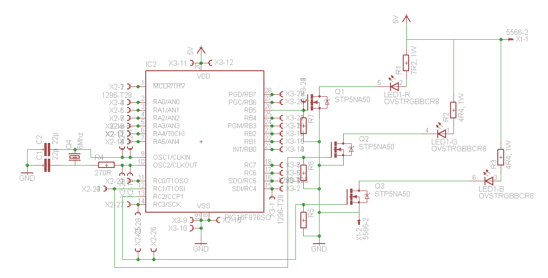

Hallo Zusammen
Ich hab' ein kleines Problem und zwar:
Ich habe einen PIC16F767 und da geht etwas echt komisches von statten.
Er läuft mit dem internen Oszillator sprich er hat keinen externen
Quarz, es werden lediglich 3 Outputs benutzt (3 CCP Module) und VDD ist
an 5V angeschlossen, VSS an GND.
Allerdings blinken die 3 LED's, die damit angesteuert werden,(sehr
unregelmässig -> manchmal leuchten sie gar nicht) und das obwohl die CCP
Module ausgeschaltet sind und der Pin einfach auf '1' liegt.
Ich habe die Vermutung, ich habe etwas grundlegendes vergessen in der
Beschaltung des PIC, den abgesehen von der beschriebenen Beschaltung ist
der PIC völlig nackt. Eine Beispielbeschaltung habe ich nicht gefunden,
das Datenblatt hat mich auch nicht wirklich weitergebracht und ich habe
noch keine grosse Erfahrung bezüglich PIC's.
Nun ist mir folgendes aufgefallen: MCLR ist nur beschaltet, wenn der µC
programmiert wird, ansonsten ist er nackt. Ich vermute der gehört auch
noch irgendwie beschaltet, oder täusche ich mich da?
Ich hoffe sehr auf eure Hilfe, denn ich stehe am Rand der Verzweifelung
:P
MFG
Dave

von Flo (Gast)
Pull-up an MCLR.

von Torsten S. (torstensc)
Wie groß ist R5 bis R7 ?
von dave_chappelle (Gast)
Oh, ganz vergessen den Wert anzugeben.
Die sind alle 10k.
von Dietrich L. (dietrichl)
Und wo ist der/die Stützkondensator/en?
-> 100nF Kerko direkt am µC, ein größerer Elko bei den LEDs.
Gruß Dietrich

von 767 (Gast)
> OSCCON = 0x45; // Interner Oszillator, 1Mhz
warum hast du dann noch einen Quarz?
> Ich habe ein grundlegendes Problem, dass sich nicht mit einem Stütz-C
> beheben lässt.
Du ahnst gar nicht, was ein fehlends C alles bewirken kann

von PICfan (Gast)
Config2 fehlt ganz. (CONFIG bitte im Quellcode besser lesbar, niemand
will im Datenblatt nachschauen!.  Oder benutze die Klartext anweisungen
vom Compiler.)
Pins auf Digital einstellen (tipp: ADCFG)
Den PIC sollte auf keinem fall zu warm werden.  Kurzschluss irgendwo?
MCLR beschaltung ist öfters zu finden (auch im Datenblatt 15.3).
Funktioniert die LED Beschaltung auch ohne PIC?

von W.S. (Gast)
dave_chappelle schrieb:
> Hm die Tipps sind gut gemeint, aber das ist eher Feinschliff.
Ja, das sehe ich ähnlich: Bei deiner Schaltung ist erstmal der
Grobschliff angesagt.
Frage: Was passiert, wenn du einen verdammt schnell schaltenden Ausgang,
der mindestens 25 mA ziehen kann (meistens können sie PIC's noch viel
größere Ströme an ihren Pins schalten!), an einen Kondensator von 2..3
nF anschließt und dann irgendeine schnelle Pulsfolge auf diesen Ausgang
gibst?
Denk mal darüber nach, bis es dich nicht mehr wundert, daß man auf dem
PIC Eier braten kann. Also: zwischen Portpin und Gate der Transistoren
gehören Entkoppelwiderstände, ich würde mal sagen, 470 Ohm ist gerade
richtig.
W.S.

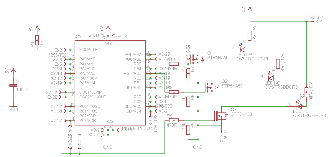

Ja das mit dem Rücksetzen der Ports habe ich natürlich noch gemacht (hat
einfach Rot, Grün und Blau geleuchtet vorher)
Die anderen Features werde ich mir morgen in Ruhe ansehen, danke erstmal
für die Hilfe bis hier!
PICfan schrieb:
> Welcher Compiler benutzt du?
Ich benutze den CC5X Compiler für C.
> richtig.
Oke das nehme ich so zur Kenntnis -> habe ich gemacht.
PICfan schrieb:
> ADCON0 und ADCON1
Habe ich nun auch gemacht.
Und noch n Update von der Schaltung.. ich hab das Gefühl ich steh
irgendwo wirklich voll auf der Leitung.
