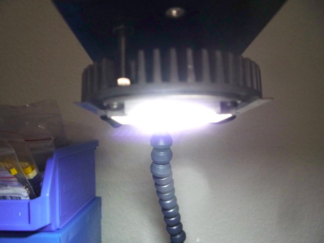

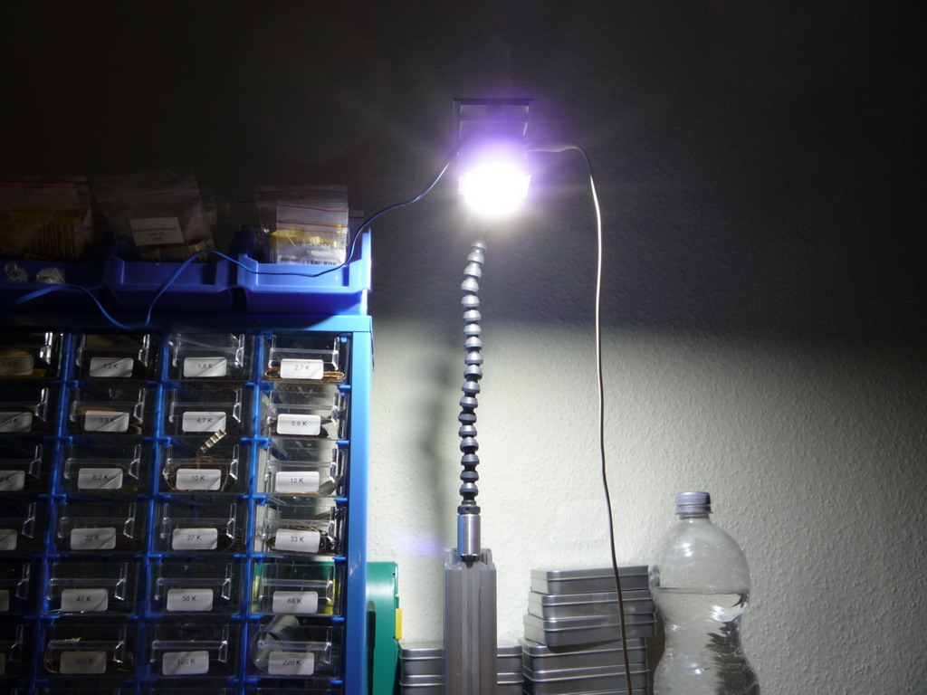

von Troll (Gast)
Gestern habe dieses Paket erhalten :
http://www.sureelectronics.net/goods.php?id=1260
Lieferzeit waren ca 10 Tage von der Bestellung bis zur Lieferung.
Gekauft habe ich aber über ihren Ebay-Shop für gesamt 32 €,-
Erster Eindruck :
LED ist sauber verarbeitet, fehlerfrei. Leider war der Kühlkörper etwas
verbogen, konnte ich aber noch einigermaßen richten. Die
Befestigungslöcher waren etwas daneben, musste ich neu bohren, ging aber
relativ gut.
Das Modul habe kurz zum testen ohne den gelieferten KSQ kurz an Netzteil
angeschlossen, ist wirklich extrem hell, angenehme "Sonnenlicht".
Leider im Downloadcenter sind Datenblätter nicht auffindbar, habe ich
bereits angefordert.
An welche Details habt Ihr evtl. Interesse ?

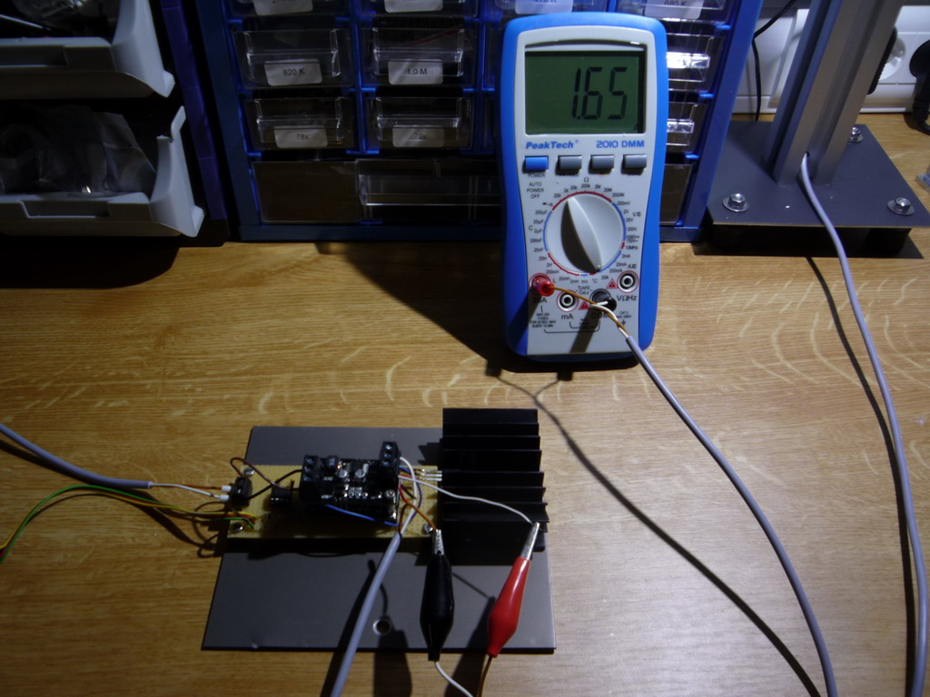

von Mike J. (emjey)
Hallo Bastler,
schön dass du fragst.

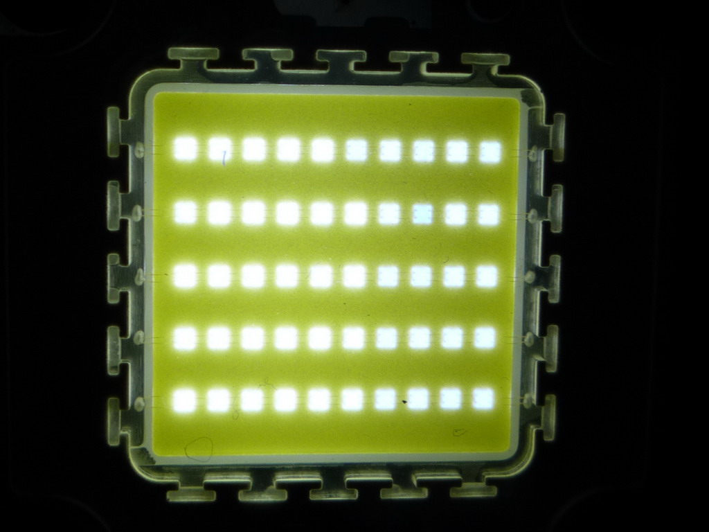

1. Mach bitte mal ein Foto von den Chips die verwendet wurden, ich
möchte die Kantenlänge der Chips abschätzen. (0.9mm x 0.9mm)
2. Ist die Platine ein StepDown Spannungswandler?
Sind das zwei identiche Platinen die übereinander gestapelt wurden?
Welche Versorgungsspannung bekommt der Wandler von dir?
Hast du mal den realen Strom den der Wandler liefert (mittels 1 Ohm oder
0.1 Ohm Shunt) gemessen?
von Bastler (Gast)
Also der Chip selber hat die Abmessungen ( Gelbes Fenster, mache ich
aber ein Bild ) bzw in meinem Link ist das gleiche ) 22x22 mm. eine
einzenle LED 10 in Reihe , 5 Reihen ist ca 1x1 mm.
Der Treiber wäre :
http://www.sure-electronics.net/download/index.php?name=LE-LL14113&type=0
Die Platine habe selber noch nicht angeguckt.
Laut Beschreibung braucht die LED 1,6 A und hat eine Forward Voltage von

So die Ergebnisse :
Bei einer Eingangsspannung vom 34,5 V erzeugt der KSQ 1,65 A
Ich habe neben der KSQ noch eine kleine PWM Steuerung gebaut um die
Helligkeit zu regeln, geht super.

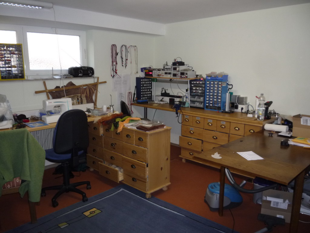

von Bastler (Gast)
und noch ein Bilder von meiner/unseren Werkstatt
von Mike J. (emjey)
Hey, bastelst du dort und dein Frau schneidert?
Der Raum schaut sehr neu aus und die weiße Wand kann man auch schön als
Reflektor nutzen.
Hast du das mal mit indirektem Licht probiert?
Die Chips deines LED-Clusters sind größer als von meinem

Ich weiß nicht ob die PWM bei einer Stromregelung so gut ist, der Regler
versucht die Spannung dann so weit zu erhöhen dass auch der Strom
fließt, auch wenn der Ausgang zu ist.

von Bastler (Gast)
Ja, ich bastele hier und meine Frau schneidert und "filzt"...nur die
hälfte des Raumes sichtbar.. Wir haben noch Leuchstofflampe auch an der
Decke und eine direkt über meinem Paltz und eine über ihrem.
Der Keller ist nicht neu, hat der Vermieter vor dem Einzug renoviert und
als Bastellraum zur verfügung gestellt...ca 6 x 5 Meter oder so...

Laut Datenblatt ist das Modul extra für PWM ausgelegt und lässt sich
wunderbar weich regeln. Momentan das einzige was warm wird, ist der
Kühlkörper vom LED.

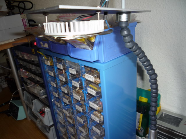

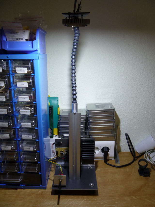

Nun ist meine Werkstattlampe fertig.
Ich habe den schlechten Kühlkörper gegen einen CPU Kühler mit leisen
Lüfter getauscht. Der Temperatur direkt am Kühlkörper ist nach ca 20 min
ca 40 bis 42 C bei volle Pulle
von B.A. (Gast)
Das schaut doch mal sehr geil aus. ist auch schön flach geworden.
von Thomas (Gast)
Verbesserungsvorschläge ?
von B.A. (Gast)
Ich würde es nicht besser hinbekommen.
Aber wie hält das?
Ist da in den Platikdingern noch so ein Schwanenhals drin?
Meine Beleuchtung wird aus Holz mit zwei Lampen, ich dachte eine
Leuchtet an die Decke und die andere auf den Arbeitsplatz.
So einen CPU kühler nehme ich auch.
von Thomas der Bastler (Gast)
Dieses "wackelige" Plastikdings ist ein sehr stabiles Wiha Maxiflex Rohr
welche über meine Firma besorgt habe.
http://www.amazon.de/Wiha-maxiflex%C2%AE-Set-montiert-System/dp/B004PYX46E
von Günter K. (Firma: Lurch Hobby Tec) (murkel)
ich kann die 50 W nicht wirklich erkennen. Das soll jetzt keine Kritik
sein,
aber mein System mit 20 W ist trotz der Hardcorekühlung mit Kupferkern
schon
nicht ohne.
Bisher seit 1 Monat aktiv im Einsatz, original Led und Treiber 230 VAC
auf
11 VDC vom Chinamann.
Gruß Murkel
Kann ich es irgendwie Messen ? habe aber kein Lumenmessgerät

Die LED
Lens Color             water Clear
Emitted Color          Pure White
Intensity Typical      4000Lm
Viewing Angle          120 to 140°
Forward Voltage        30V to 36V
Forward Current        1.6 A
