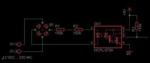

OP #2454310
da es anscheinend nichts "fertiges" im Handel gibt, muss ich wohl doch
etwas Zeit investieren und zum Lötkolben greifen.
Hier mal eine Idee wie ich die 12V DC bis 230 V AC dedektieren möchte.
Der Optokoppler HCPL-070A hat eine typische CTR von 3500 bei 40µA IF.
IF max = 5 mA.
Was meint Ihr, funktioniert das so?
Besten Dank
Chris

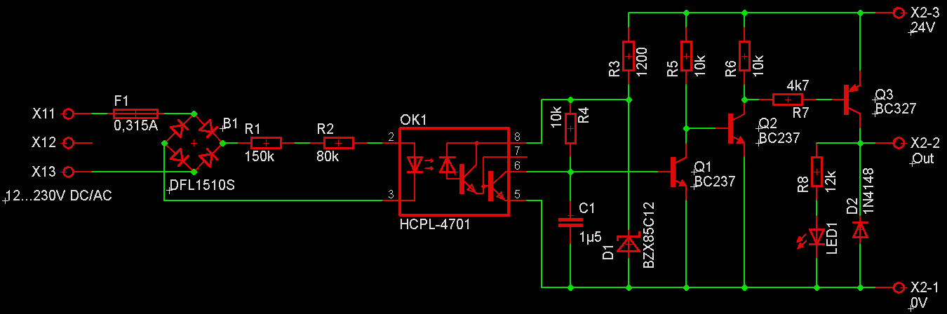

OP #2473686
Da es keine Einwände gegen die Schaltung gab, hab ich das mal so
aufgebaut und getestet.
Hier mal die fertige Schaltung, für alle, die vor dem selben Problem
stehen.
Statt der SMD-Variante des Optokopplers hab ich mich aber dann doch für
das DIL08 - Pendant (HCPL-4701) entschieden. Ist zwar etwas teuerer und
schwerer zu beschaftten, aber für einen Hobbylayouter wie mich, viel
einfacher zu handeln.
Wie schon erwähnt, können hiermit Spannungen im gesamten Bereich von 12V
DC bis 230 V AC detektiert werden. Bei Verwendung eines
Gesamtwiderstandes von 150 kOhm würde sich sogar noch runter bis 5 V DC
detektieren lassen. Allerding müssen die Widerstände auf der Primärseite
dann 0,5 Watt vertragen.
Echt erstaunlich dieser Optokoppler
Chris
Gast #2473689
Nein. Bei 12V zu wenig Strom, bei 230V zu viel.
Du brauchst eine Stromregelung.
 gleichgerichtete pulsierende 230V
390k  LED
  +---|< BU801
  |    |E
  >|---+ BC547
 E|    |
  |   150R (für immerhin 5mA)
Dann ist es sekundär auch ganz einfach:
+5V
4k7
 +--out
 |E
GND
OP #2473700
Hi Mawin...
öhm versteh ich jetzt nicht ganz deinen Einwand.
Der OK kann 40µA bis 5 mA ab. Das ist ein Verhältnis von 1:125.
Ausserdem hab ichs ja schon aufgebaut und es funktioniert. Der Ausgang
schaltet mir sogar schon bei 6,5V DC durch. Selbst bei 230V AC fließt
erst 1 mA.
Oder hab ich eine tickende Zeitbombe gebastelt ??
Chris
Gast #2473707
Exotische Bauteile, zu viel Aufwand, und eben das Problem nicht an der
richtigen Stelle angepackt, dort wo es entsteht, sondern am Ende und bei
12V in einem Bereich wo so wenige uA fliessen, daß die
Störempfindlichkeit gross ist.
Gut, für den Stromregler braucht man auch einen spannungsfesten
Transistor den nicht jeder in der Schublade hat, aber immerhin ist die
Auswahl gross.
