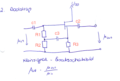

Hallo Leute wollte mal fragen ob ihr mir da vielleicht weiterhelfen
könntet.
Hab eine Prüfung und wollte nun dieses beispiel rechnen wobei es ist nur
gefragt kleinsignalersatzschaltbild und die verstärkung Ua/Ue
als hinweis gegeben: R2und R3 können zusammengefasst werden
jedoch macht mich dieser kondensator c3 verrückt! ich stehe voll auf der
leitung bin sowieso nicht wirklich gut wenns um verstärker geht.

Ich nehme mal an, dass es ein idealer Fet als Transistor sein soll. Dann
ist die Verstärkung =1 (Sourcefolger). An R3 und damit liegt über C3
auch am Verbindungspunkt R1/R2 liegt Ua=Ue und daher liegt an beiden
Enden von R1 Ue. Über R1 fließt daher kein Signalstrom. Das
Niederfrequenz-Kleinsignal-Ersatzschaltbild wäre also nur ein Stück
Draht mit R3 nach Masse und den Koppelkondensatoren.
