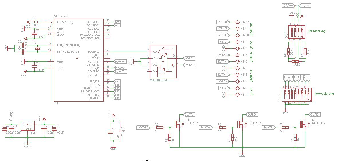

ich baue zur Zeit an einer Lichtsteuerung über DMX.
Da ich mehrere DMX-Empfänger habe, die an einem DMX-Sender hängen,
verfügt jeder DMX-Empfänger über eine DMX-IN und eine DMX-OUT Buchse.
Meine Frage ist jetzt, kann ich die beiden MAX481 so beschalten, wie ich
es im angehängten Schaltplan getan habe?

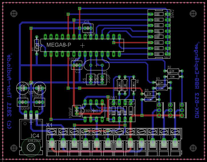

OP #2425051
danke nochmals an alle für die Infos.
Ich habe jetzt mal den Schaltplan umgezeichnet. Es wäre schön, wenn
jemand mal drüber schauen könnte. Im Anhang befinden sich der Schaltplan
für den Sender, den Empfänger und das Platinenlayout für den Empfänger.
Das Layout für den Sender kann ich leider erst dann machen, wenn ich die
EAGLE-Bibliothek für das LCD an mein verwendetes angepasst habe.
Frank
Gast #2425913
Schließ doch alle RX und TX an die uC an sowie die
Sende/Empfangsumschaltung an ein extra Pin, so kannst Du später auch mal
DMX RDM machen und mußt die Hardware nicht ändern.
Ich würde Dir auf jedenfall raten, eine Massefläche zu benutzen um
Probleme zu vermeiden. 250kHz ist nicht so ohne (mal abgesehen von den
14MHz des uC). Platz ist ja auf der Platine genug  und Du sparst Dir ein
paar Vias und Leitungen ein.
Am Reset Pin noch 100nF nach Masse.
Falls Du vom LCD keine Daten auslesen willst, kannst Du das R/W Pin fest
-an Masse glaube ich- legen. Spart eine Leitung.
Die Leitungen(S,D) evtl. dicker machen, ja nachdem welche Leistung Du
hier schalten willst.
LCD Beleuchtung vorhanden/vergessen?
Gruß,
avrGerd
