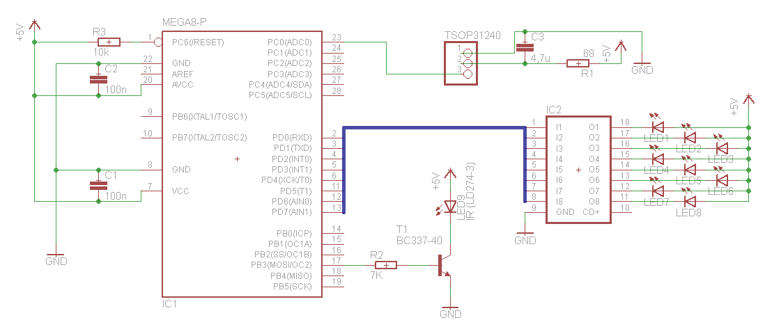

ich habe folgendes Problem.
Ich möchte mit einem IR-Reciver Modul und einer IR-Diode einen
Abstand/Entfernung messen.
Dazu Pulse ich eine IR LED und werte das reflektierte Signal aus.
Der Schaltplan ist im Anhang.
Datenblätter gibts z.B. hier:
IR-Modul TSOP31240
http://www.reichelt.de/index.html?;ACTION=7;LA=3;OPEN=0;INDEX=0;FILENAME=A500%252FTSOP312SERIES_DATASHEET.pdf
IR-LED 274-3
http://www.reichelt.de/index.html?;ACTION=7;LA=3;OPEN=0;INDEX=0;FILENAME=X100%252Fld_274-3.pdf
µC: ATMEGA8
http://www.atmel.com/dyn/resources/prod_documents/doc2486.pdf
Mein Problem ist, dass mir meine LED Zeile nur Müll ausspuckt. Leider
habe ich zu hause keine Möglichkeit zum Oszilographieren oder Debuggen.
Auf der LED-Leiste bekomme ich Werte zw ca 0 und 128, und die springen
wie wild hin und her.
Hat jemand eine Ahnung warum ich hier keinen halbwegs konstanten wert
bekommen? Die Schaltung ist aufm Steckbrett aufgebaut.
Das Problem tritt auch auf, wenn ich die LED direkt vor den TSOP halte
oder den TSOP abdecke. Wenn ich den ADU eingang an ein Poti zwischen VCC
und GND hänge habe ich eine stabile Ausgabe.
Ich hoffe ihr habe Ideen wie ich meinen Zufallszahlengenerator hier
wieder seinem eigentlichen Zweck zuführen kann.

Edit: Ich weiß dass bei meiner LED Leiste Widerstände fehlen, auf meinem
Steckbrett sind sie, habe vergessen sie auch im Schaltplan zu zeichnen
von Karl H. (kbuchegg)
Irgendwie steh ich auf dem Schlauch.
Was willst du denn mit einem TSOP am ADC Eingang?
Der TSOP hat einen Digitalausgang. Der sagt dir, ob auf seinen Sensor
(gepulstes) Licht fällt oder nicht.
von Jan S. (jannemann)
Ich habe im Internet irgendwo mal einen Beitrag gefunden, in dem ein
TSOP zur Entfernungsmessung verwendet wurde.
Leider finde ich ihn nicht mehr. Ich bin davon ausgegangen, dass der
TSOP eine variable Ausgangsspannung hat. Mir ist bewusst, dass man damit
keine richtige Entfernung messen kann, das das reflektierte Licht
anhängig vom Matrial ist.
Trotzdem habe ich es mal gesen und wollte es mal versuchen nachzubauen.
Für den Fall das der Baustein nur einen Digitalausgang hat, müsste ich
doch dann an der LED Zeile zumindest soetwas wie  0xFF oder 0x00 haben.
Mit der Betrachtung, dass du Recht hast, liest sich Fig 3. im Datenblatt
auch ganz anders. Vo[H] Vo[L]
Gruß Jan
