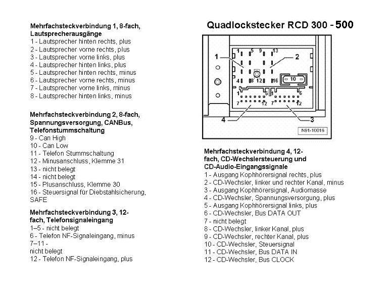

Ich habe auch einen Adapter für ein Audi Radio, nur leider ist das ein
anderer Stecker als der von meinem RCD 200.
Die Anschlüsse am RCD 200 befinden sich im ersten Angang.
